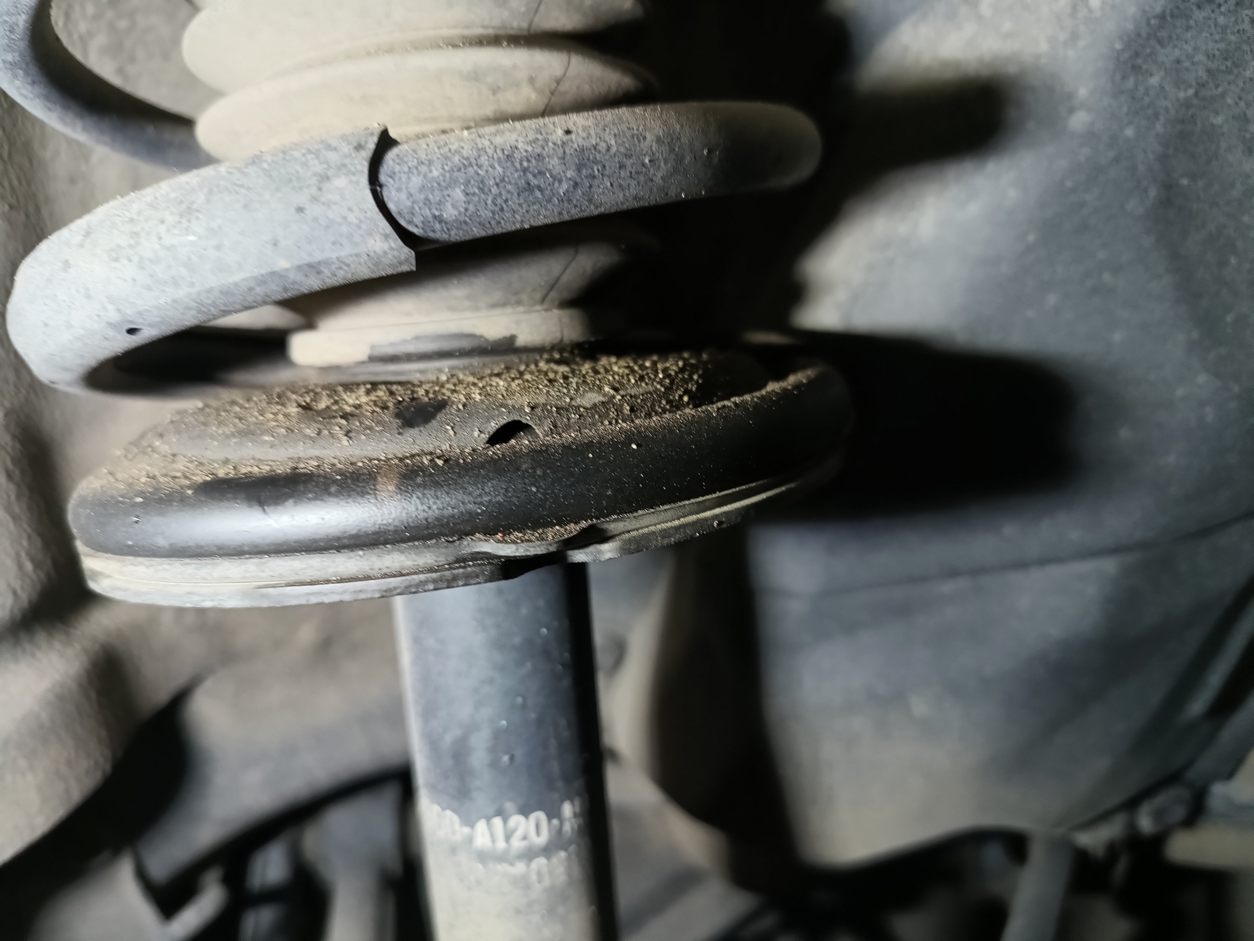

Legend91 209 #3 Отговорено 20 Май, 2025 Съвсем малко по-безшумно возеше. Но в "Европейската" Столица е доста приятно да не усещаш "европейската" настилка Добре де, това ако е масло от амортисьора, не е ли сериозен проблем??? Сподели публикацията Адрес на коментара Сподели в други сайтове
Mkilla 1233 #4 Отговорено 20 Май, 2025 @Legend91 , този амортисьор е на 25 години. Вярвам, че сам знаеш, че е далеч от заводските данни на нов такъв. Омаслено е леко, не е драма. Със сигурност обаче не е така, както трябва да бъде един нов такъв. Ако искаш да не се притесняваш си взимаш нови оригинални или рискуваш с афтърмаркет премиуми и там каквото сабя покаже. Има и едни спортни, TEIN и тем подобни марки. Мерак с пари се гаси. 1 Сподели публикацията Адрес на коментара Сподели в други сайтове

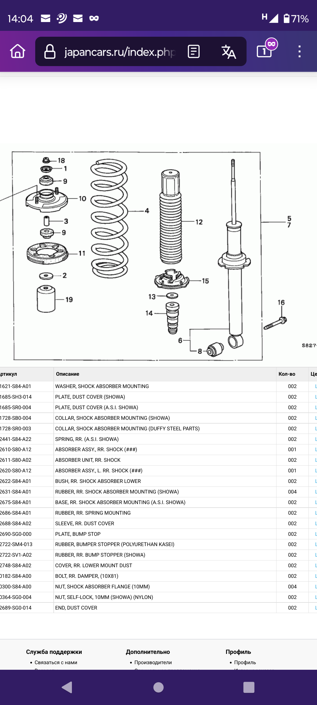

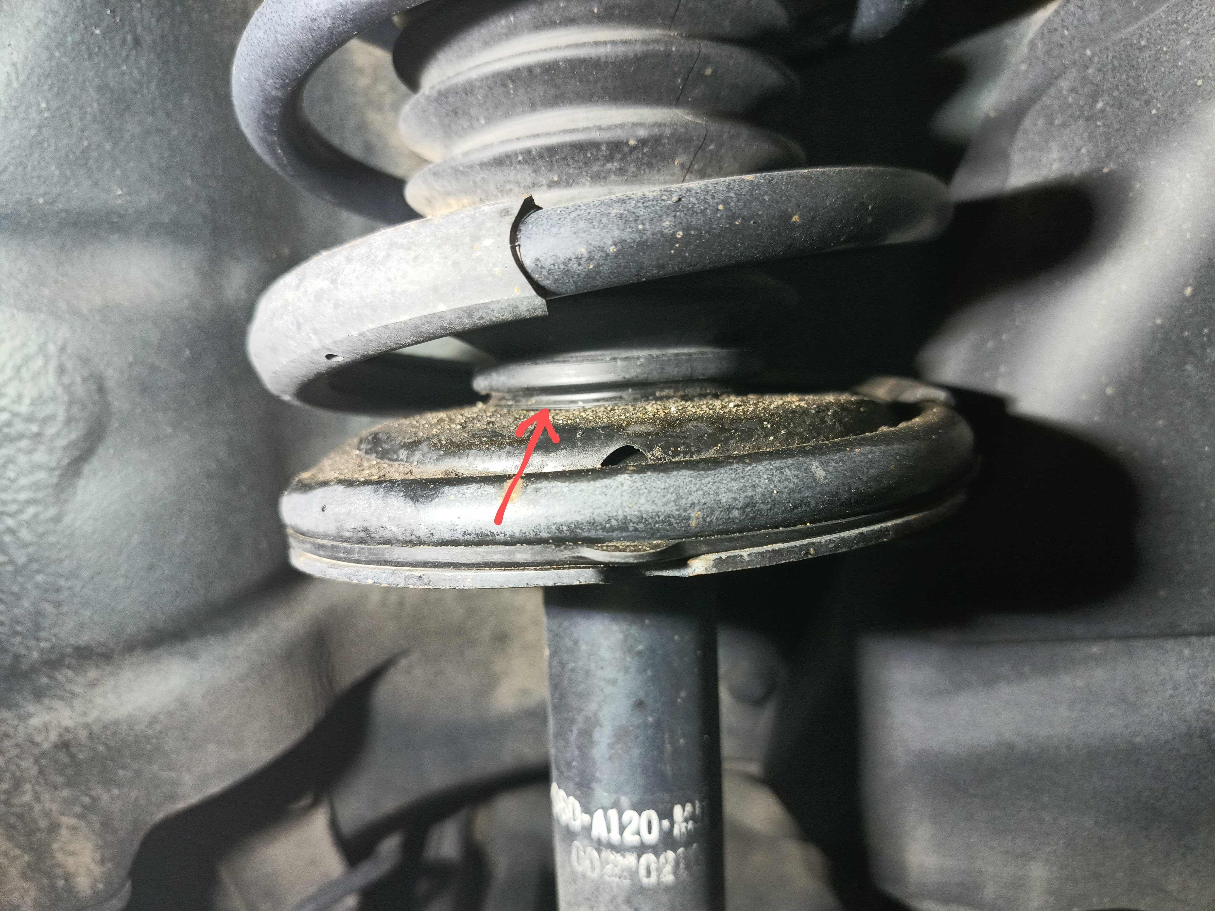

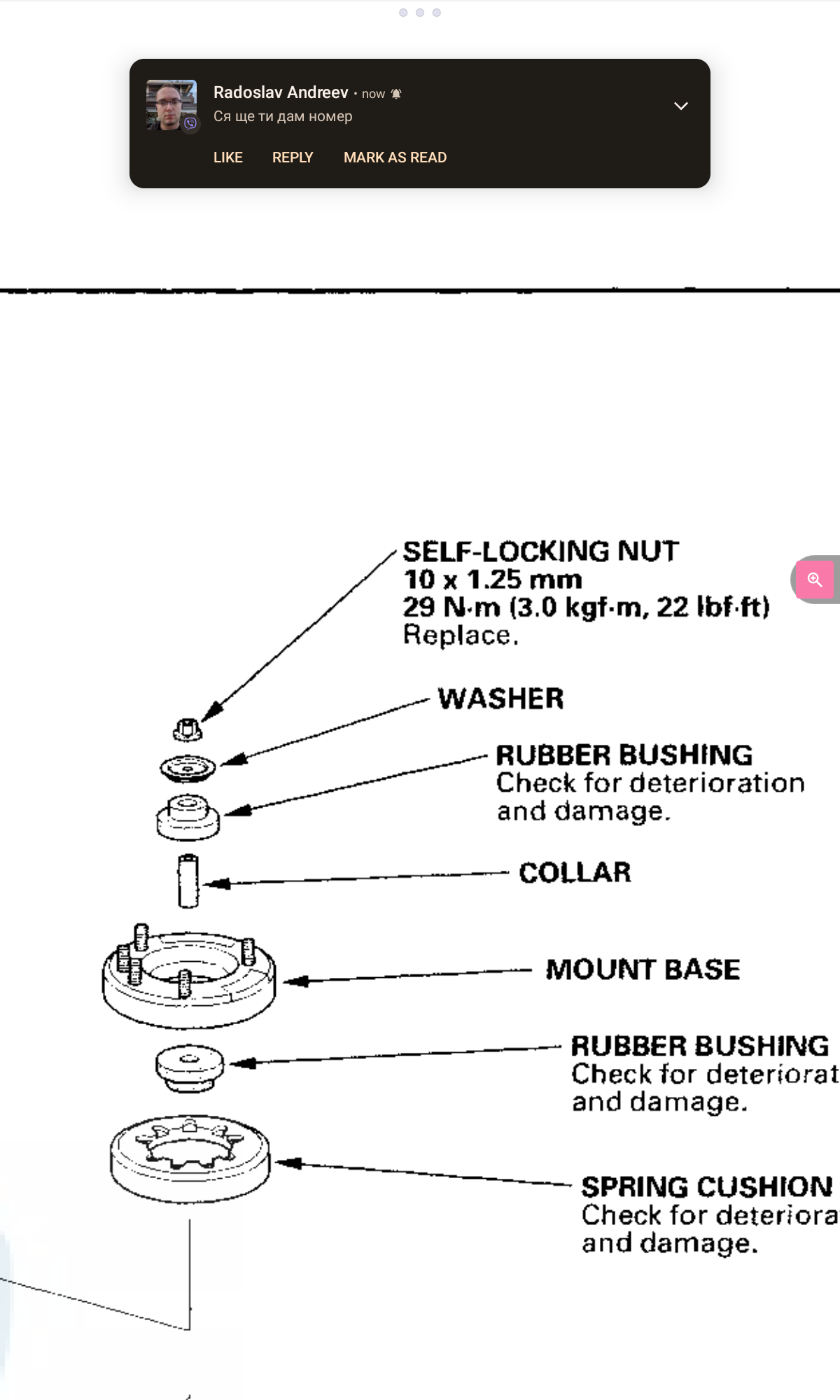

Legend91 209 #12 Отговорено 22 Май, 2025 (Редактирано) Прахоуловителя е спукан. Сега погледнах, долу в основата, където контактува с пружината Хммм, е при моята изглежда така сякаш номер 12 и 11 (или 15, не мога да преценя, и двете са с дупки) са едно цяло. И пукнатината е между тях Ето тук, така аз го видях: като пукнатина И въобще, какво правят тези песъчинки там? Толкова ли е лепкаво маслото на амортисьора? Само на този е така и дори не успя да се измие както трябва, като катран е станала гъста мръсотията. Редактирано 22 Май, 2025 от Legend91 Сподели публикацията Адрес на коментара Сподели в други сайтове
Legend91 209 #13 Отговорено 22 Май, 2025 Аа, всъщност номер 15 е на това място, 11 трябва да се пада отгоре. И може би двете с 12 да са подпъхнати едно в друго и затова да изглежда като пукнатина .... Сподели публикацията Адрес на коментара Сподели в други сайтове

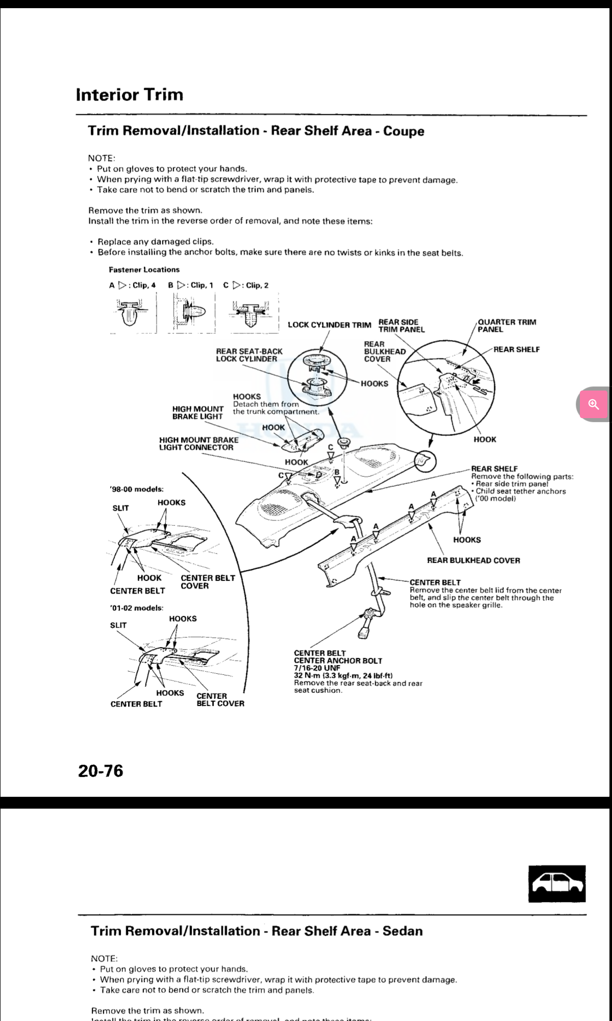

Legend91 209 #21 Отговорено 23 Май, 2025 (Редактирано) Лелеее, сега погледнах как се сменя това чудо, то се разглабя половината купе! Трябва да се влезе вътре и да се свали rear bulkhead cover Ааа докато мога ще карам с тоя амортисьор! И после трябва да се смени една self locking гайка, трябва и нея да поръчвам щот иначе ще сложат старата? Редактирано 23 Май, 2025 от Legend91 Сподели публикацията Адрес на коментара Сподели в други сайтове
Mkilla 1233 #22 Отговорено 23 Май, 2025 @Legend91, тая гайка си върви в комплект с тампоните, които и те са на 200 години и трябва да смениш. И да гледаш какво се разглобява, ако няма да го правиш сам, няма никакво значение и да му мисли майстора. Дори и старата да си остане, хич не е драма. 1 Сподели публикацията Адрес на коментара Сподели в други сайтове

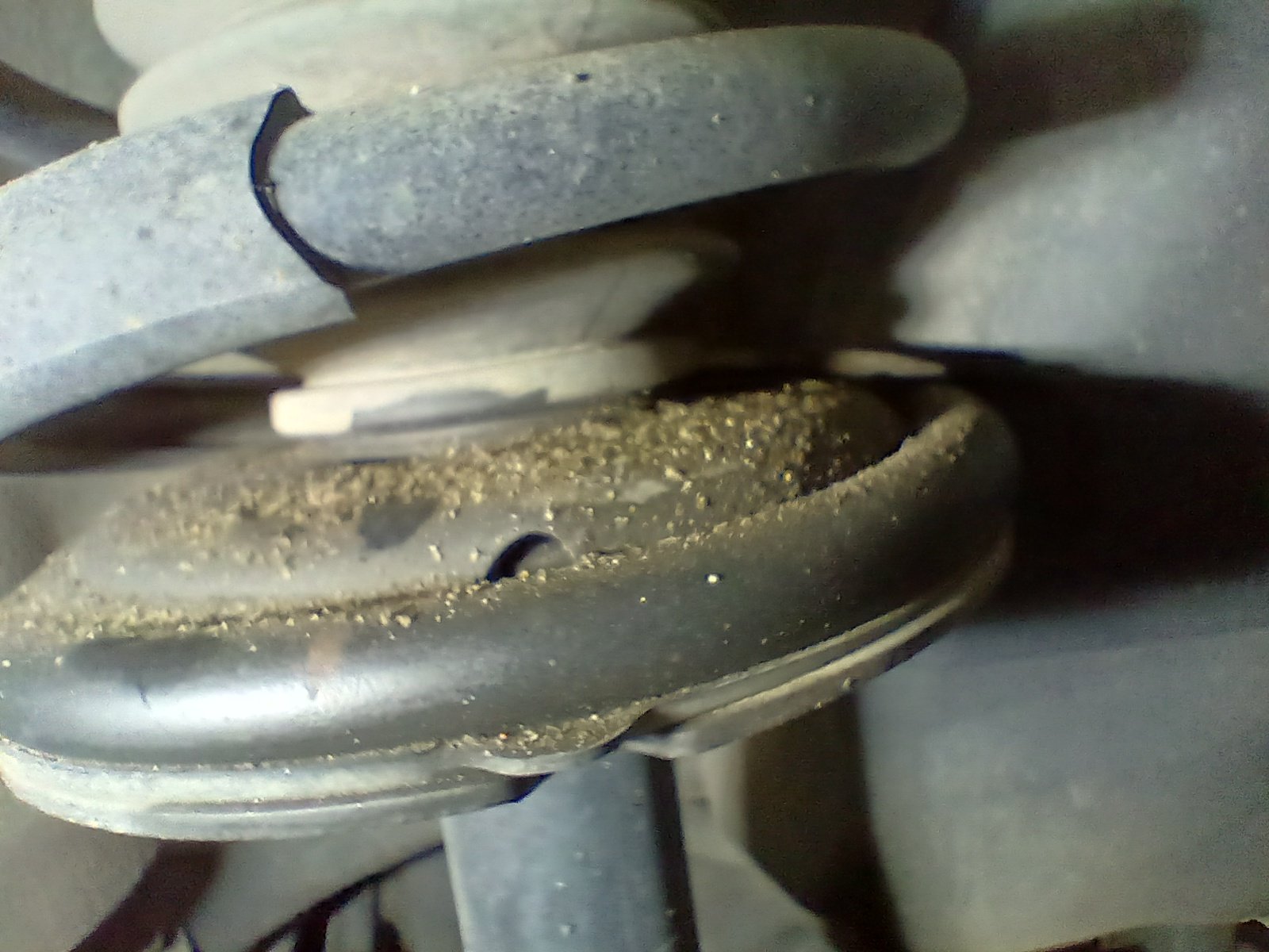

Legend91 209 #33 Отговорено 4 Юни, 2025 След като измих амортисьора има да съм карал над 100-ина км, но няма повторно омазняване. Може би се омазнява по-бавно или е било единичен случай да изпусне, когато съм го бухнал в някоя дупка? Сподели публикацията Адрес на коментара Сподели в други сайтове
Legend91 209 #34 Отговорено 16 Ноември, 2025 Продължава обаче да си стои едва-едва мазно, колкото да събира прах, сякаш наръсено с маслена мъгла. Ще му обърне внимание човек само в сравнение с другите колела където е сухо на барут. И се натисках с цяла тежест на ръба на багажника (не на ламарините) и опитах да я залюлея - нищо, връща се веднага Сподели публикацията Адрес на коментара Сподели в други сайтове
ceco_accord 7635 #35 Отговорено 16 Ноември, 2025 (Редактирано) Доколкото схващам го тестваш както е на колата. Там е ясно че се връща веднага - това е под въздействие на пружината. Въпросът е колко бързо се връща, защото функцията му е да забавя разгъването и (повече, отколкото сгъването и), и да не допуска повторното и сгъване по равна повърхност - тогава колата люлее. Дори да не е на 100% работоспособен, важното е и отсрещният да е толкова годен. На Сивикът ми задните правят втори - по-къс (макар и бавен) ход когато е пълна, ноо това е голяма рядкост - карам я предимно + пасажер отпред, а тогава са си ок. Иначе са сухи, но са пътници отдавна. Редактирано 16 Ноември, 2025 от ceco_accord Сподели публикацията Адрес на коментара Сподели в други сайтове
