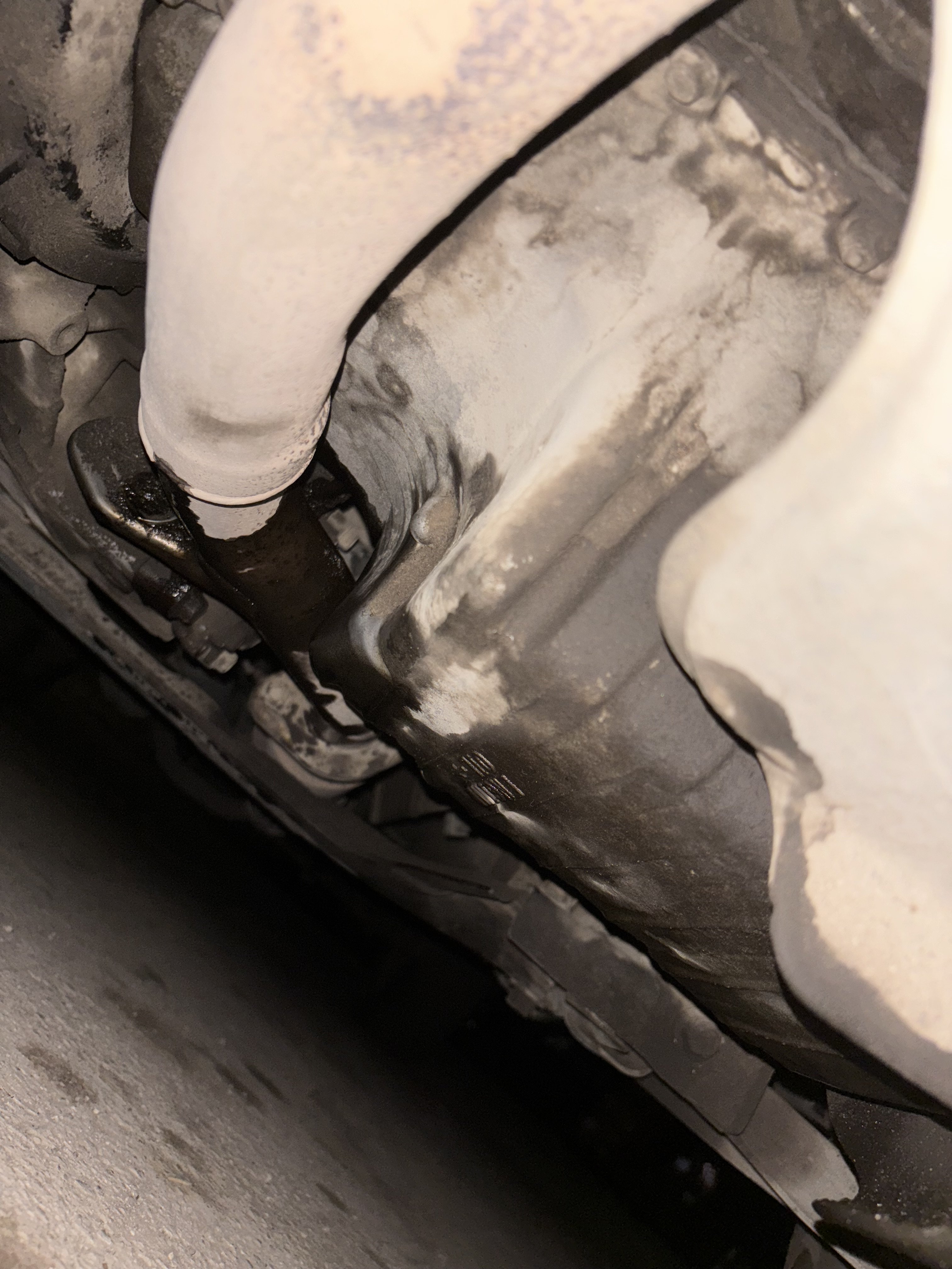

Acata693 0 #1 Публикувано 3 Май, 2025 (Редактирано) Здравейте! Туко що си смених маслото на хондичката както и масления филтър, картера беше омазнен предварително като слязох долу. Обаче когато смених филтъра и налях новото масло започнаха да текът сериозни капки масло от картера и горе болтовете му са омаслени. Масления филтър е стегнат колкото удобство имах с клещи за маслен филтър. Какво може да се дължи? Редактирано 3 Май, 2025 от Acata693 Сподели публикацията Адрес на коментара Сподели в други сайтове

dandilov 3282 #7 Отговорено 4 Май, 2025 Колега, защо си снимал от обратната страна на проблема? На тази снимка, от този изглед, болтовете на картера са сухи. Отбелязал съм ги с червени стрелки: Ако искаш правилен съвет, направи правилни и детайлни снимки на проблема, иначе няма да стане. 1 Сподели публикацията Адрес на коментара Сподели в други сайтове
