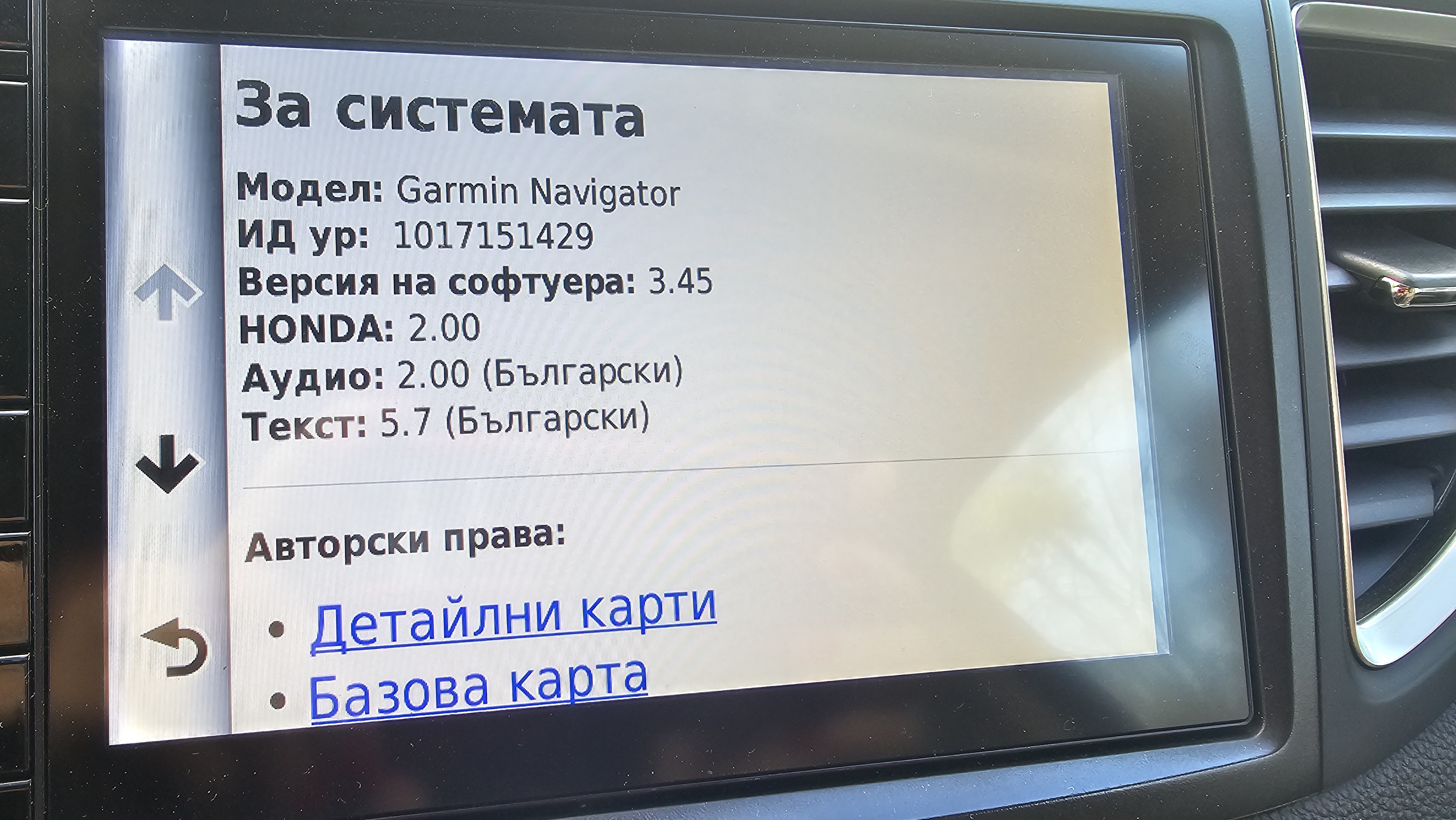

Bizzito 518 #1 Публикувано 25 Юли, 2024 (Редактирано) Пълно разочарование. След разговор със съпорта на гармин се оказва, че след 5-тата година спират ъпдейите на карти, дори и да искаш да си платиш. Аз съм от любителите на Garmin от над 15 години, както и на фабричните неща в една кола. За съжаление се оказва, че няма да има дори и платени нови карти. Последната е 2023 г. Оправданието е, че устройството няма достатъчно памет да поеме новите карти. Но аз както казах от много време се занимавам с гармин устройства и знам, че могат да предложат орязан вариант - източна/западна европа, дори и карта за отделните държави. Явно просто няма да има поддръжка, след гаранцията на никой не му пука какво се случва с колата. Редактирано 25 Юли, 2024 от Bizzito 1 Сподели публикацията Адрес на коментара Сподели в други сайтове

AndyA 27 #6 Отговорено 28 Юли, 2024 Привет на всички. Нов съм във форума и отскоро съм собственик на Honda. Аз успявам да сваля ъпдейт на картата, съгласно указанията на Garmin и Honda, който според Garmin Express и GmapTools е от 2024, без да ми иска плащане. Общият обем е над 9 GB. Текущата ми карта е от 2017. Когато сложа флашката за втори път в колата обаче, излиза надписът, който съм прикачил. Не мога да разбера дали проблемът е във флашката или обема на картата. Пробвах пак, като изтрих ръчно файловете с картата на Северна Европа, но без успех. Моля за помощ, ако някой знае как или има идея какво друго да пробвам. Засега ми хрумва само да пробвам с друга 16 GB флашка. В тази връзка, може ли да каже някой какъв модел флашка е използвал успешно за ъпдейт. П.С. Между другото, ако и да имам Garmin, качих Waze без проблем и му включих необходимите разрешения да работи в движение без никакъв проблем. Нямам представа дали предишният собственик е връщал до фабрични настройки и въобще дали е ъпдейтвал системата. Сподели публикацията Адрес на коментара Сподели в други сайтове
Bizzito 518 #7 Отговорено 28 Юли, 2024 Да, казаха, че в зависимост от модела на устройството последната карта може да е 2023 или 2024. Не мога да дам съвет за съобщението, но меже да има връзка с това, което ми казаха от гармин, че проблемът с поддръжкатаа на нови карти е малката памет на устройството. Аз изпозлвам флашка ADATA UV128/16GB. Сподели публикацията Адрес на коментара Сподели в други сайтове

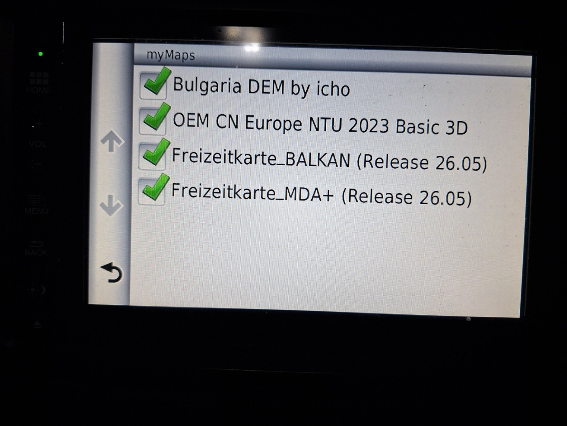

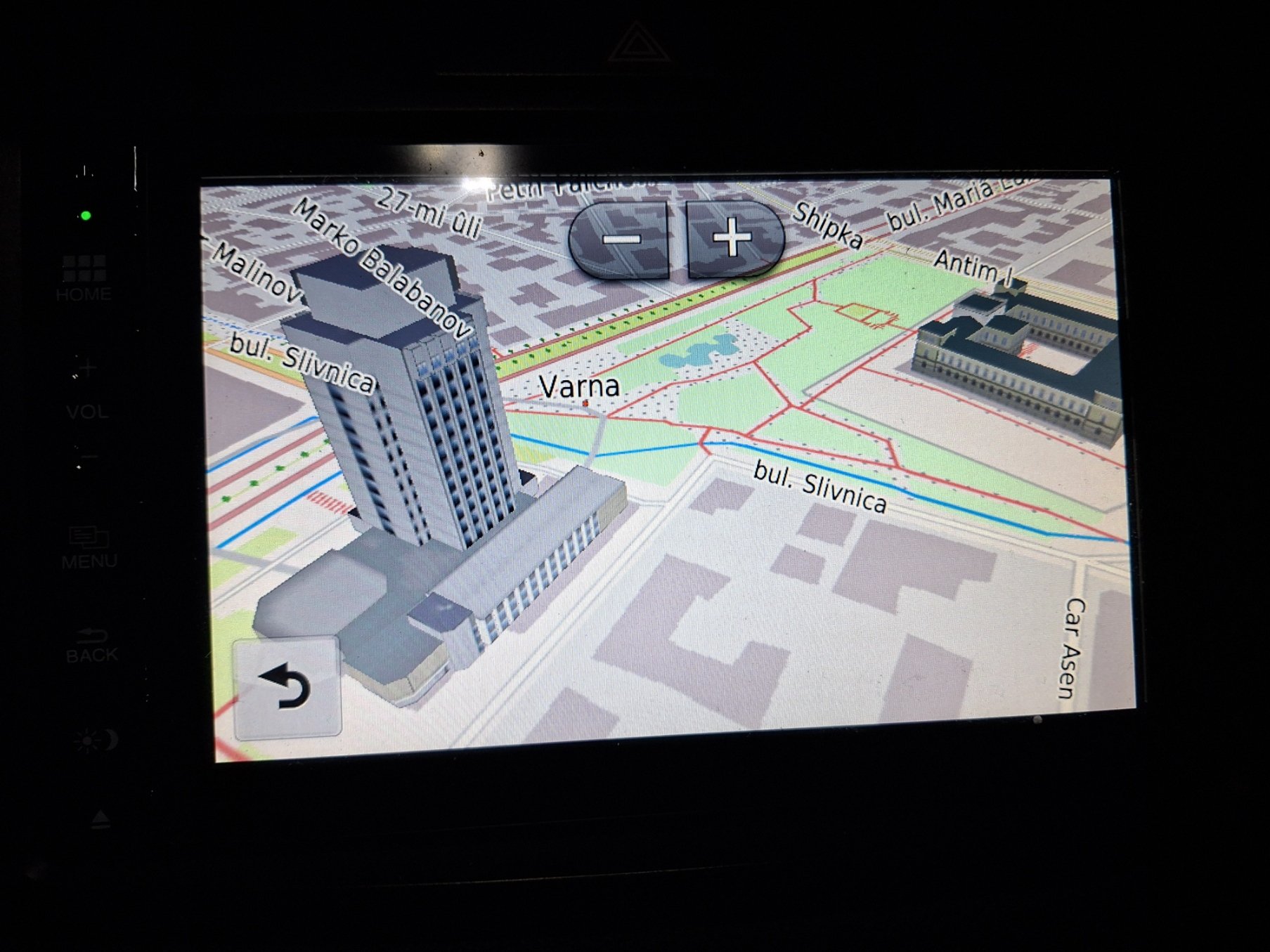

Bizzito 518 #14 Отговорено 30 Юли, 2024 (Редактирано) Няма абсолютно никакъв проблем. Изпробвах го защото и аз се чудех. Върнах си фабричната карта 2023, изпробвах я в квартала всичко си работи. После сложих българската на геотрейд пробвах я и нея, работи си. Само, че нещо не ми допадна и ще си връщам изрязаната гарминска 2025. Дори и моя адрес го няма, а сградата е голяма и е там от 15 години. Може би защото е Topo варианта. Както и да е, могат да се слагат каквито карти се намерят. Само се заменя gmapsupp файла Редактирано 30 Юли, 2024 от Bizzito 2 Сподели публикацията Адрес на коментара Сподели в други сайтове

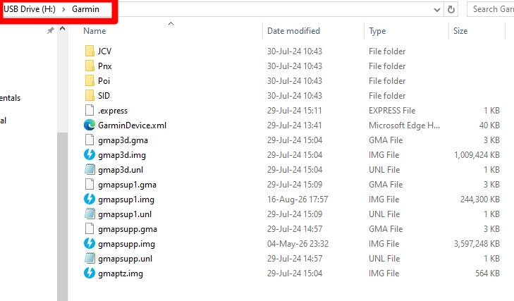

AndyA 27 #17 Отговорено 30 Юли, 2024 20 hours ago, Bizzito said: Аз замених само файла gmapsupp.img, като оставих gmapsupp.unl и gmapsupp.gma - тези които си ги беше записал експреса. Останалите файлове в главната папка изтрих gmap3d gmapsup1 и gmaptz. Първоначално пробвах и с тях, но не стана. Супер идея! Въобще не ми хрумна да трия други файлове. А допълнителните папки - JCV, Pnx, Poi и SID изтри ли ги? Сподели публикацията Адрес на коментара Сподели в други сайтове
Bizzito 518 #18 Отговорено 30 Юли, 2024 Доколкото си спомням при теб проблемът беше с "оригинална" карта. Така да я наречем. Не би трябвало да триеш файлове за да стане. По-скоро нещо в процеса става или флашката. Аз днес даже пробвах с SD карта 16GB и usb четец и си стана. Допълнителни папки не трия. Само замествам в тях ако има към картата jcv, sid и подобни файлове. Сподели публикацията Адрес на коментара Сподели в други сайтове
AndyA 27 #19 Отговорено 31 Юли, 2024 (Редактирано) Проблемът се оказа, че не е във флашката, а явно е в общия размер на ъпдейта. Бях изтрил Сев. Европа, която беше в gmapsupp, но не се усетих да преименувам Южна от gmapsup1 на gmapsupp. Сега го направих и ъпдейтът мина. Не изтрих gmap3d и gmaptz - вероятно са проблемни, ако са същите, като вече инсталираните. Следваща цел е да дръпна 2025.10 и да орежа Сев. Европа, така че общият размер на всичко да е под 8 GB. Редактирано 31 Юли, 2024 от AndyA Сподели публикацията Адрес на коментара Сподели в други сайтове
