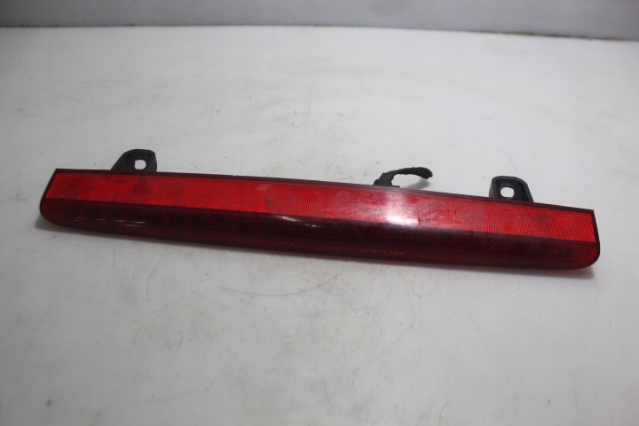

Honda_Z 1581 #11 Отговорено 23 Август, 2023 Според мен, за разлика от на седана, където в тялото на стопа има отвор за крушката (и се сменя през багажника) На турера, при положение, че няма такъв и кабелът влиза директно в тялото, си е баш LED светлината: И от там - смяната му не е толкова лесна и очевидна, защото няма да се прави всеки месец. Все пак, ето един на добра цена. Сподели публикацията Адрес на коментара Сподели в други сайтове
