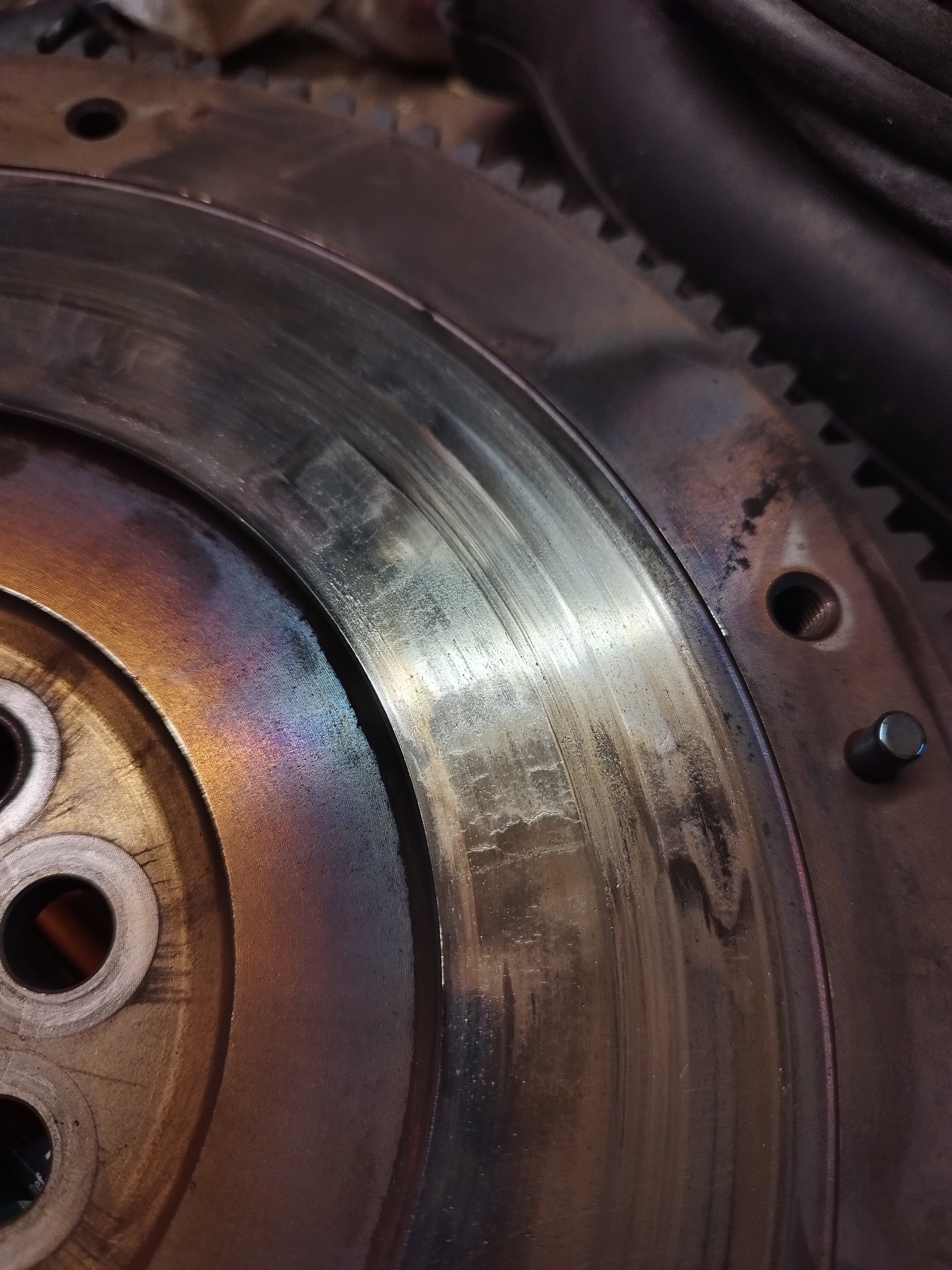

Колата не потегляше, с много газ (4000 оборота) мърдаше малко напред. Днес го свалих. Фееодовия диск е доста тънък, но няма нищо счупено. Нитовете са оставили следи по притискателя и по маховика. Притеснява ме да не го сглобя без да сменям маховика и да спре да отделя след 30-40 хил.км.
сменяй и маховика
Да. Но сега гледам, че цените са им доста "примамливи", а и не се намират. Ще падне търсене май
Маховика няма да ти изтънее. Нитовете са меки и се износват те. Ако не ти тресе няма нужда да го сменяш, ама така по интернет няма как да се разбере :afro:
Да кажа как върви смяната. Още не е започнала, защото чакам маховик от Холандия марка Luk - излиза 360лв с доставката. В България не намерих маховик под 1000лв и доставка 1 месец. Дано да няма проблеми с него. Ще сложа съединител Exedy или Aisin. Не съм решил, но вероятно ще е Aisin(малко по - скъп е). Снимката е на стария маховик
Колега,след мойте приключения ссъс съединителя мисля че е по-добре да смениш и маховика.
