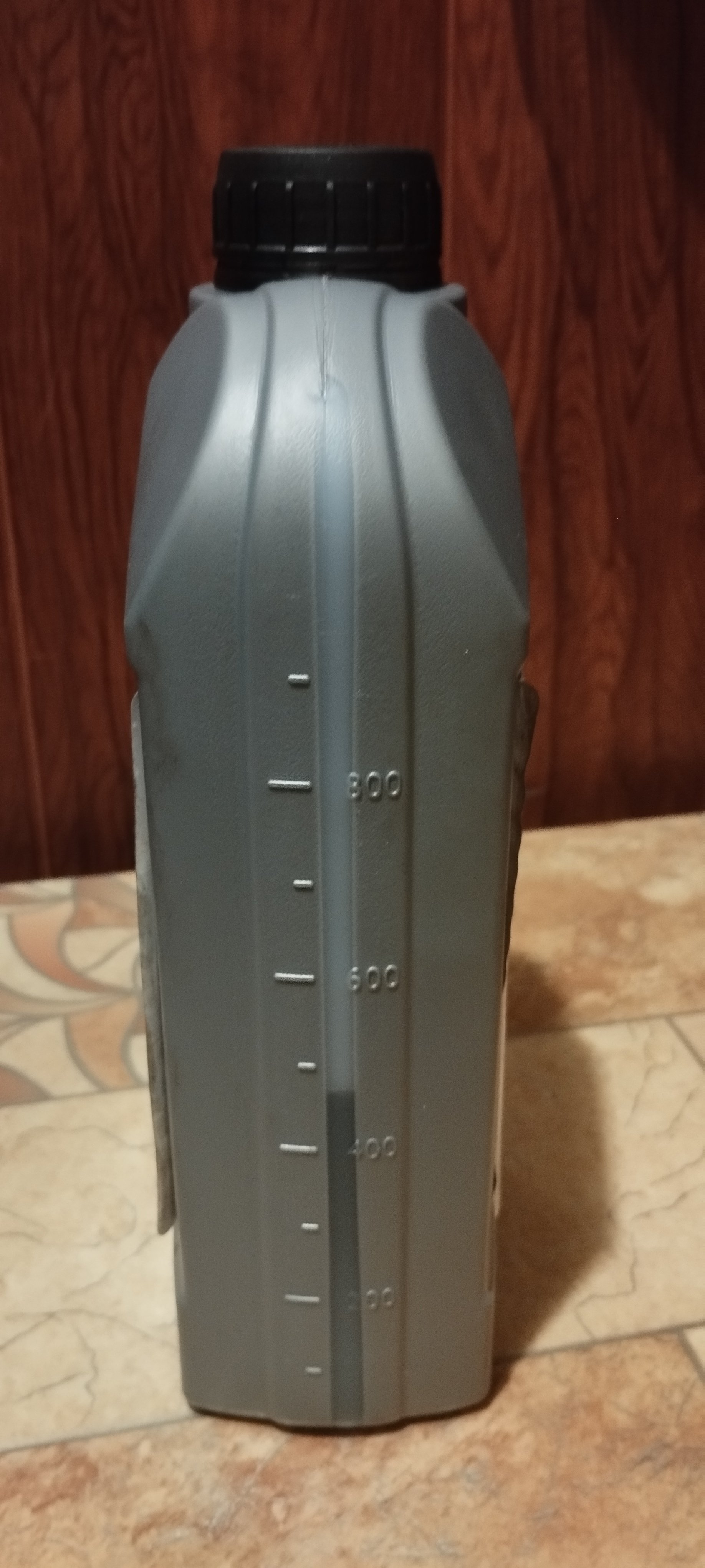

Без да е правена промивка аз му казах само смяна....Е ли е възможно?, майстора ми върна бутилката с хидравлична течност около 430 милилитра било останало (прилагам снимка)!
