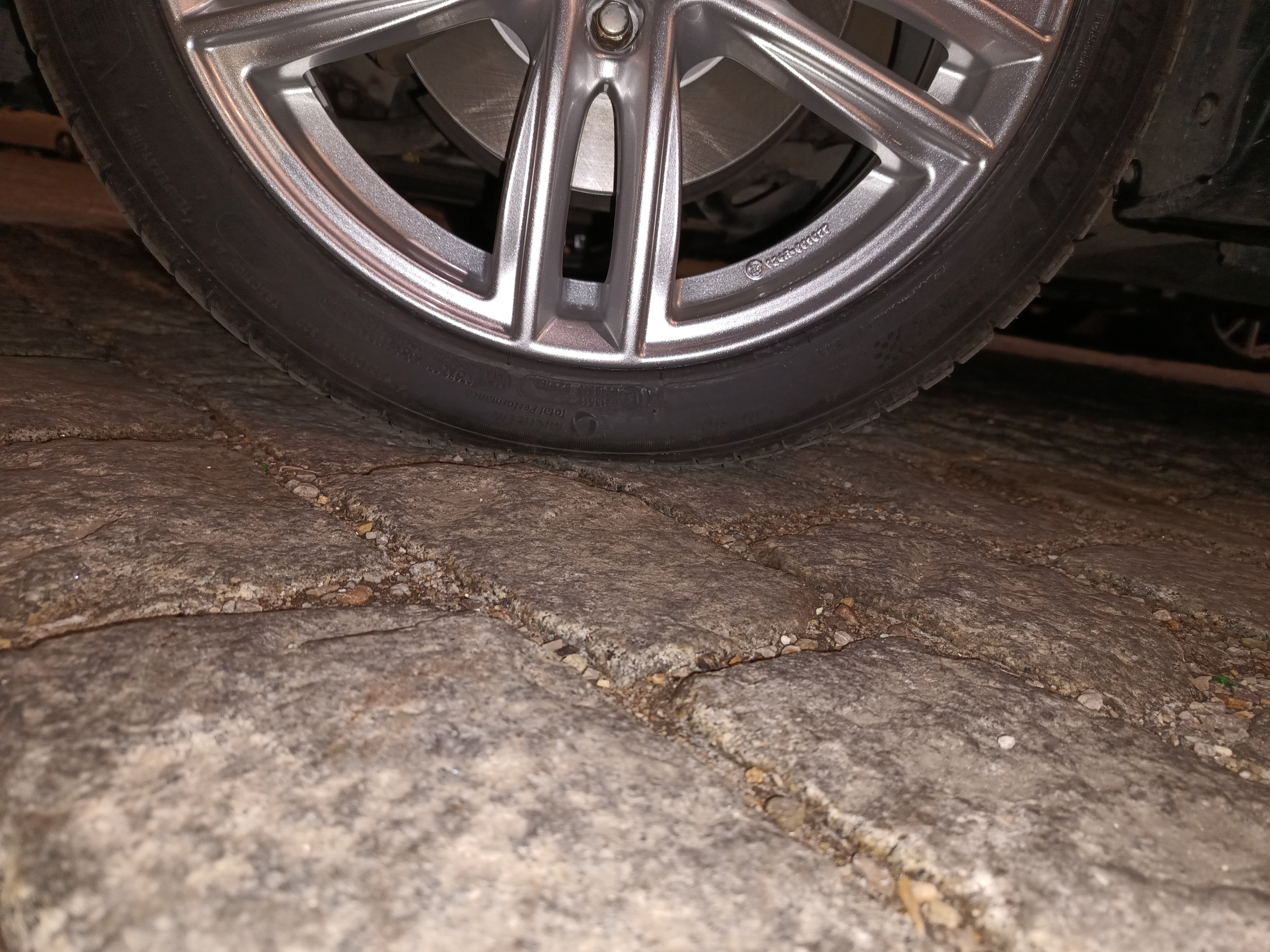

Доста "сплескани" ми се виждат на 2,2 бара, асфалта е близо-близо, бррр
А до мен е едно Ауди на 35 профил и направо е "цунало асфалта"
Ще свикнеш 😀. И на сина на Акорда са така и всеки път ми се струват меки. Същият размер. Кара ги на колкото ги оставят гумаджийте при смяна. Мисля на 2.5 ги правят и пак ми се виждат меки. Нетовите също са с борд Bfgoodrich.
Преди 11 часа, Legend91 написа:
Доста "сплескани" ми се виждат ...
Има мегдан - споко.
А Аудито не го мисли. В крайна сметка 35 е % от ширината на гумата, та ако тя е 255, пак са си 85мм. При теб са 101 мм - преди да я пуснеш на земята, а тогава са поне 85мм до жантата.
Ами аз си го представям, че трябва да се смачка, за да има контактно петно, но така че най-дълбоката част на грайфера все още да се вижда. А тук ми изглежда като че ли аха-аха ще стъпи на страниците. В завой сигурно ги застъпва още повече. И на зимните гуми беше така, и ми изглеждат повече износени откъм края. А човекът с Аудито, макар че профила беше наполовина на моите (може и 30 да е бил) казва че ги помпел също само на 2,4, неговите не изглеждаха така сплескани.

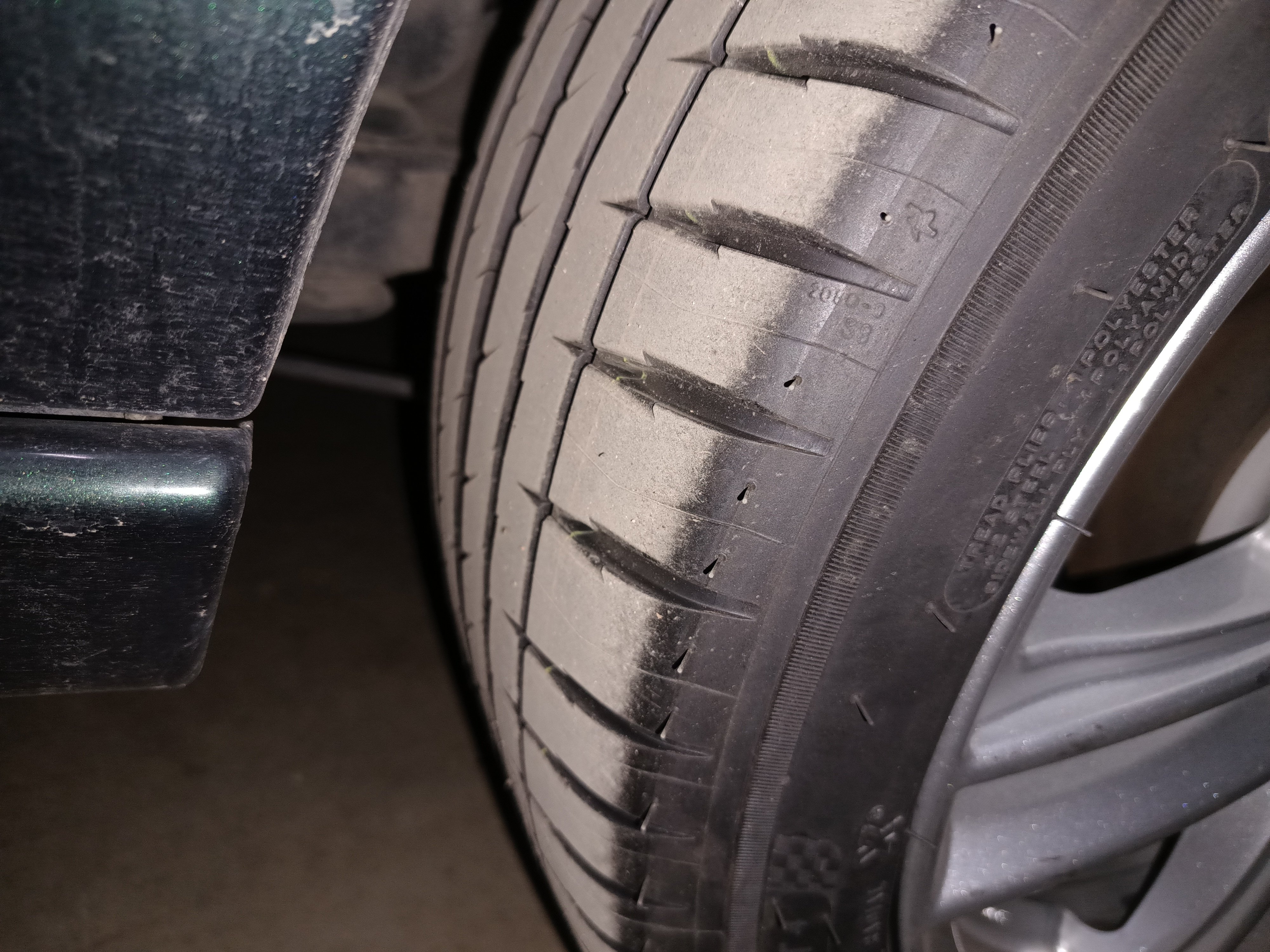

Сетих се още нещо. Ако се погледне докъде е прашен протектора може да се разбере как "стъпва" гумата. Ето предните, над които тежи двигателя на 2,4 бара:
Стъпката стига до "игличките" от отливката и леко застъпва там където грайфера на протектора вече започва да намалява.

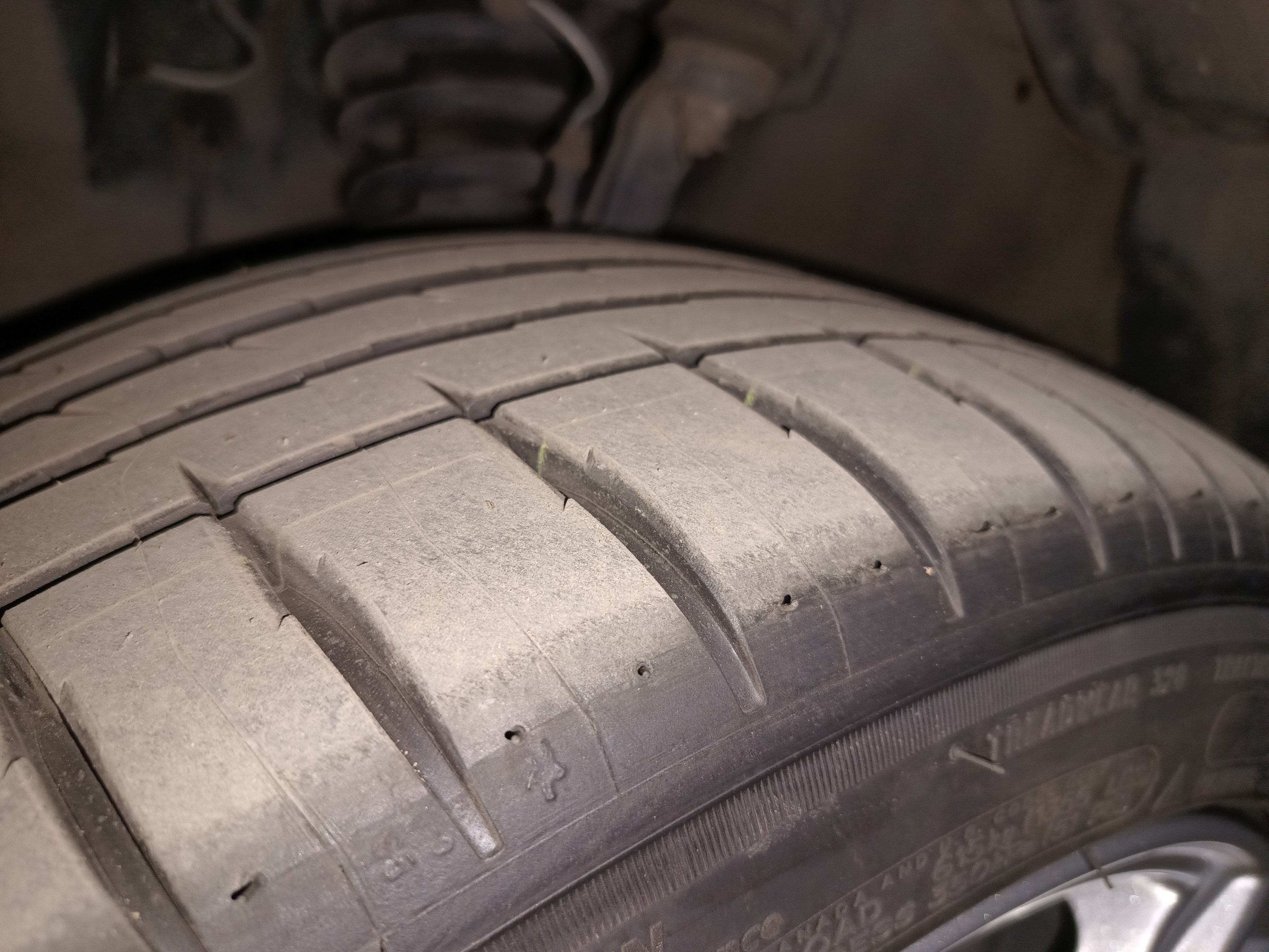

А ето и задните, където няма толкова тегло на 2,2 бара:
Там при въпреки заводските стойности на налягането, "стъпката" не стига дори до "игличките", остава протектор който не се използва и като че ли налягането може даже да се намали
Чакай сега!
Принципно това ти наблюдение не е безпочвено и при всички е така, но нали не забравяш че предните гуми се трият и странично в асфалта, а задните само се търкалят, освен ако не дрифтиш с ръчната. ;)
Забърши по целия периметър 1 предна и 1 задна отстрани и малко от протектора хвани, а после направи 10-тина метра с колата напред, без да въртиш волана. ;)

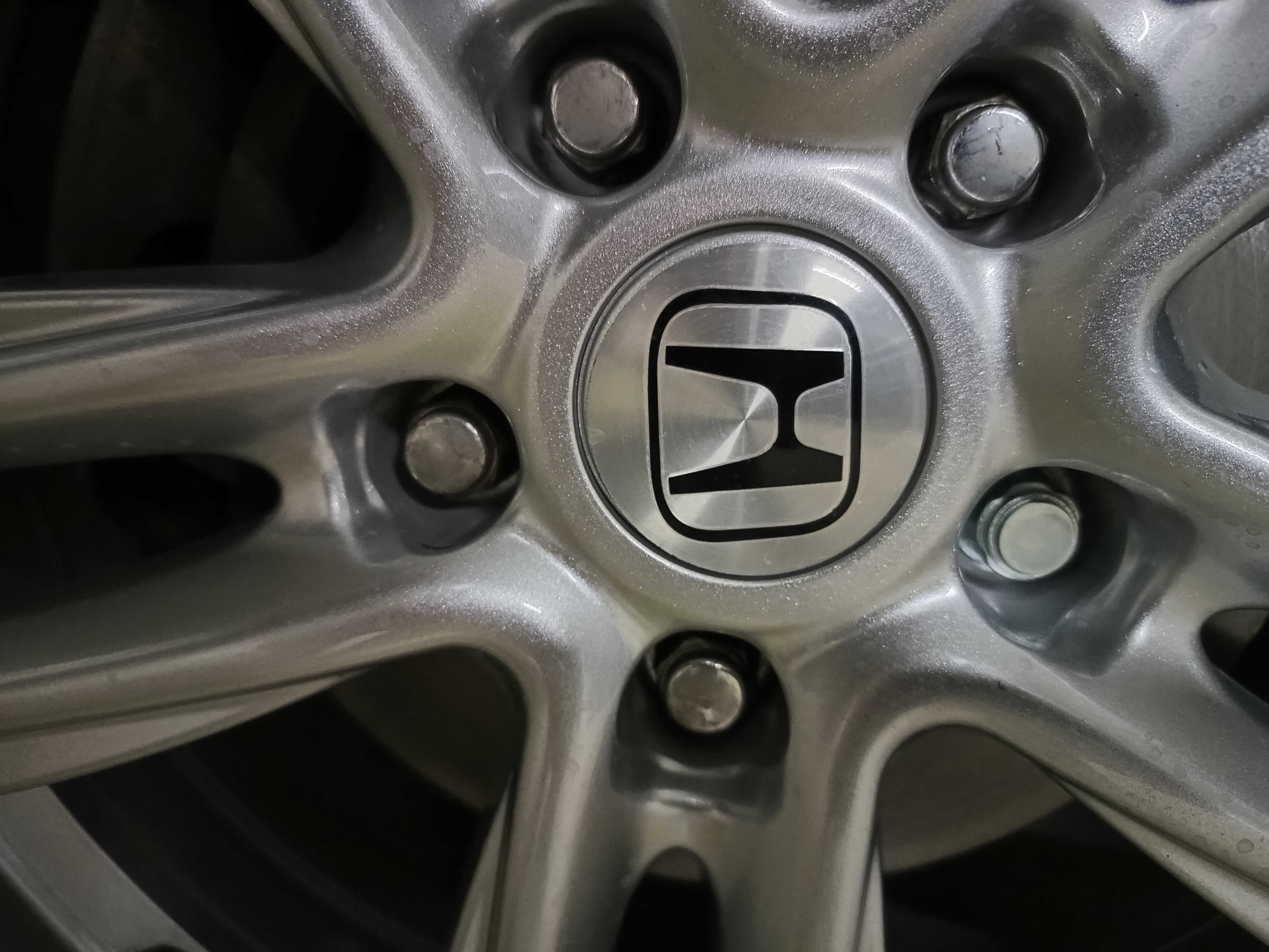

Опитах снощи да махна капачките на джантите за да сложа Хондовски. Не успях, а и нямат "чопче" за вадене. Изглежда някак си целите са подмушнати под ръба и ваденето като опция остава май само от външната страна на махнато колело. Така ли е с афтърмаркет джантите принципно?
Читавите джанти си имат капачки, които могат да се махнат само с избиване отвътре навън, с атака отзад - при демонтиране от колата.
Е! Значи тия са от "читавите". Ама няма да свалям колелото само заради едните капачки. Че и кръста ме боли. Приготвил съм си метални лепенки за този вариант, докато се реша да го сваля :D
Оо, да - всичко зависи от мерака и възможностите.
Сивика бе с лепенки, но уикенда му довършихме проджекта за floating center caps.
Ето как стана. Малко оф сентър я лепнах на таа джанта да му се не види, но вече няма отлепяне без демиджIMG_20250520_133725386_HDR.thumb.jpg.e586523f448fbef38e457e3937379502.jpg
