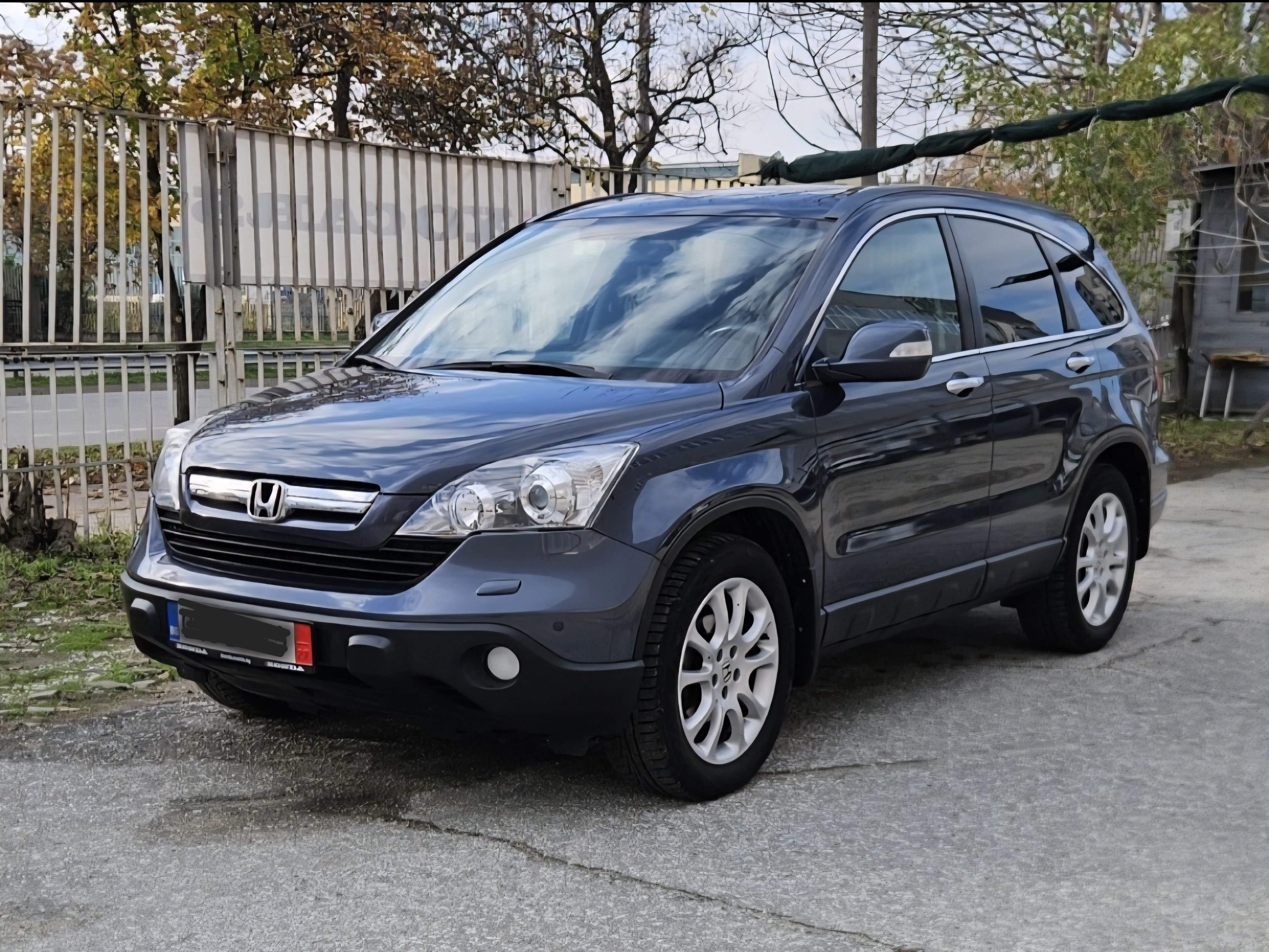

Митко.Г 0 #10 Отговорено 4 Януари Закупих Honda CRV 3 2007г 2.0 бензин автомат от тази автокъща преди месец време, търговеца Иван беше учтив а автомобила закупен за 18к лв. Регистрирах колата и се прибрах, колата нямаше проблем за 350км но след като я покарах малко в града, усетих че кутията тресе с леко подаване на газ между 40 и 50км/ч при 1500-600 оборота, оказа се че това е хидротрансформатора и писах веднага на търговеца Иван. Започна да ми обяснява че на колата нищо и няма и трябва да се смени маслото на кутията, след 2-3 дни смених маслото без да карам автомобила през това време и тресенето продължи да го има, писах на Иван и той ми каза да покарам още 600-800км и да го сменя пак като той ми изпрати 3л оригинално масло за негова сметка, минах км и смених маслото но проблема остава на лице и след като пак му писах започна да ми обяснява че проблема идва от друго място а всъщност не е така. Сега ремонта ще ми струва между 1500 до 2000лв и за кола закупена на тази стойност щеше да е хубаво поне търговеца да го покрие половината защото човек като даде 18к лв за кола 2007г се очаква да е топ на пазара. Моля като ходите да гледате колите му, тествайте хубаво и преди това прочетете за какви проблеми да гледате защото аз не бях много запознат и сега ще си плащам. Сподели публикацията Адрес на коментара Сподели в други сайтове

ceco_accord 7324 #12 Отговорено 4 Януари Проблемът с хидрото се усеща след каране, та може и той да не е знаел, особено ако е дошла на автовоз. Но поне има реакция, а то се прави. Защо се появява този проблем при някои автомати, а на повечето не, нямам обяснение, но има теми за него във форума. Сподели публикацията Адрес на коментара Сподели в други сайтове
Митко.Г 0 #13 Отговорено 4 Януари (Редактирано) Може и да не е знаел за проблема, но когато човек плати кола за 18 хил. лв., се очаква да е в топ състояние. За мен щеше да е нормално половината от ремонта да се поеме от негова страна, защото не са малко пари. Аз се спрях специално на него, защото разчитах точно на качество за цената, на която продава автомобилите си. Едва ли на някого ще му е приятно да даде такава сума за кола и да предстои ремонт от 2 хил. от самото начало. Редактирано 4 Януари от Митко.Г Сподели публикацията Адрес на коментара Сподели в други сайтове
Rakeem 980 #14 Отговорено 4 Януари Ако се съберат всички с този проблем с тези кутии, ще бият опашките за евраци преди НГ. https://www.crvownersclub.com/threads/torque-converter-shudder-at-45-mph-dont-rebuild-tranny.135337/?utm_source=chatgpt.com В общи линии проблемът е в следствие на ненавременна смяна на маслото. Някой казват, че проблемът отшумява след няколко опреснявания, други май диреткно сменят хидротрансформатори. Проблемът уж бил в локъп-а, който при тези обстоятелства започвал да заключва и точно това тресене е симптом. Пробвай като почне да тресе да минеш на някакъв ръчен режим 2 или 3, там каквото има, би трябвало локъп-а да изключи и да спре да тресе. Сподели публикацията Адрес на коментара Сподели в други сайтове
Митко.Г 0 #15 Отговорено 4 Януари Еми аз леко и подавам повече газ и спира или я карам към 2к оборота за да не го прави Сподели публикацията Адрес на коментара Сподели в други сайтове
ceco_accord 7324 #16 Отговорено 4 Януари Давай така - за сега. До напролет ще си покаже. Проблемът не е в ЛОК-ЪП-а и никога не е бил там. Него го управлява соленоид. Конвекторът се прецаква от стружки и частици феродова прах в маслото - определено от закъснели смени, или зверства с колата. Вътре в него има лагер и 2 "тави" с лопатки. Ако той е износен, или те покривени от заседнали отлагания, които на съсиреци минават от там ... Леката версия е рециклиране във Варна. Има случаи в които не става, понеже са потрошени и вече няма как. Ти като си от Монтана, не намери ли тук читава тройка? Сподели публикацията Адрес на коментара Сподели в други сайтове
Rakeem 980 #17 Отговорено 4 Януари Преди 1 час, Митко.Г написа: Еми аз леко и подавам повече газ и спира или я карам към 2к оборота за да не го прави Именно, класически симптом за 'TCC shudder', търсиш в нета, ако ти е инетерсно. За това правиш няколко опреснявания и се надяваш. 1 Сподели публикацията Адрес на коментара Сподели в други сайтове
ceco_accord 7324 #18 Отговорено 4 Януари Разбира се, не пречи да се почне от по-евтина проверка - примерно за мисфайър в някой от цилиндрите - ефектът в движение е същият. Сподели публикацията Адрес на коментара Сподели в други сайтове
