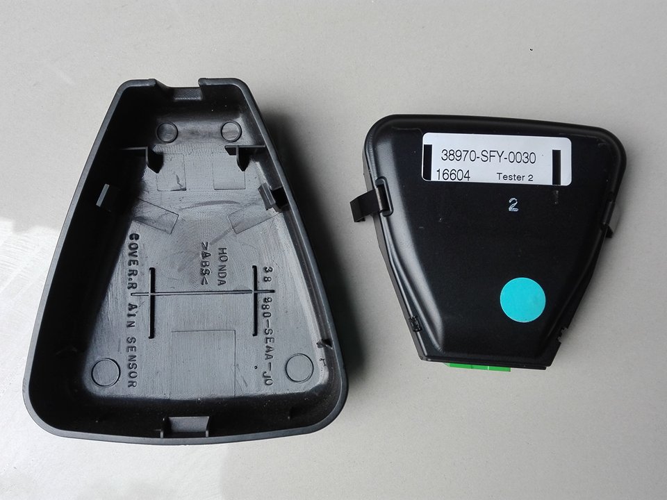

Honda_Z 1575 #1 Публикувано 27 Август, 2018 На някого налагало ли му се е да го свали? Или поне капачката му? Искам да си закрепя микрофона за него, но всеки път, щом го напъна, започва да препуква, все едно ще се счупи. Гледах снимки на откачени такива, но пак не съм сигурен как точно как е закрепена капачката. Та, някой, нещо?! Сподели публикацията Адрес на коментара Сподели в други сайтове

chando 7 #5 Отговорено 28 Август, 2018 Внимавайте колеги с пласмасовата капачка , защото е много........свалянето и.Много трудно се освобождават щипките и, и ако са доста свити има опасност да счупите държачите,които са залепени върху стъклото,а те държат чрез металните щипки целия датчик.При мен точно това се случи и с голям зор успях да го залепя,за да закрепя новия сензор.Сега съм без капачка.Свиква се...Дано да съм ви от полза.Успех. Сподели публикацията Адрес на коментара Сподели в други сайтове
Honda_Z 1575 #6 Отговорено 28 Август, 2018 Мда, от това се опасявах и аз от моите опити да я сваля... Така като гледам щипките на капачката са в тясната й част. И гледат навътре. Т.е. трябва някак си да я дръпна навън за да се освободи поне първо от едната страна, а после от другата. Или да подпъхна някаква "г"-образна пластина, с която да пробвам да ги освободя. И, да - и моята припуква. Единственото нещо, което издава паразитен шум в купето и много ме дразни. Ако успея да я сваля, ще видя как ще се уплътнява. Сподели публикацията Адрес на коментара Сподели в други сайтове

Honda_Z 1575 #8 Отговорено 29 Август, 2018 И както често става, сам питам и сам си и отговарям, ама пък дано е полезно за още някого. Свалих го точно както и мислех. С обратната страна на инструмент за сваляне на майката на радио. Като се пъхне и се движи нагоре-надолу се усеща къде е щипката. Тогава се подпъхва при щипката и се дърпа настрани, за да я освободи. Снимка на капачката, където ясно се вижда къде са щипките, както и "инструмента": Снимка на датчика, който си остава все така на стъклото: Ще кача снимки като го прорежа, за да закача микрофона и с какво съм го уплътнил. 2 Сподели публикацията Адрес на коментара Сподели в други сайтове
