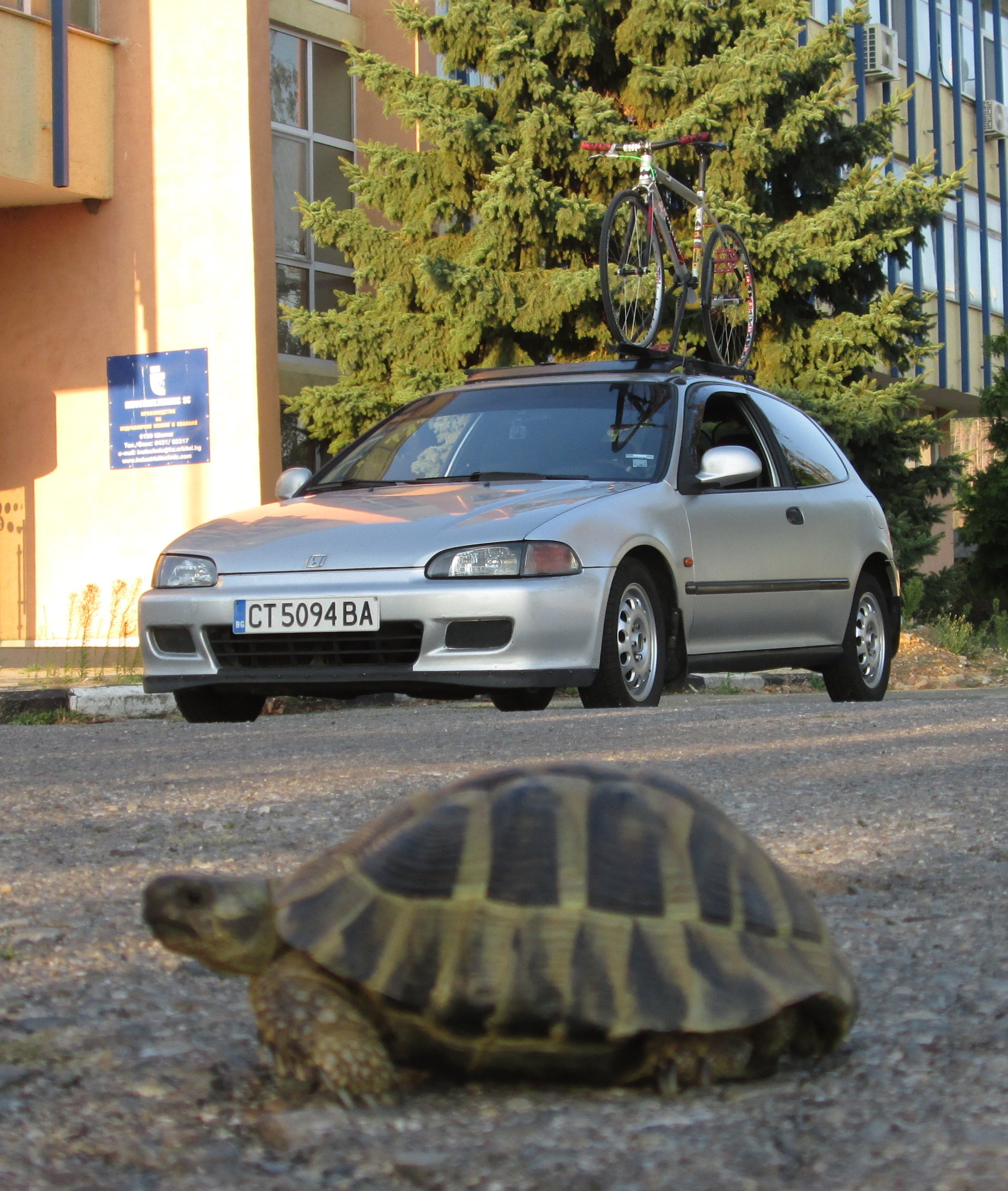

626 425 #109 Отговорено 9 Септември, 2023 Да имаш горен багажник се оказа голяма екстра 1 Сподели публикацията Адрес на коментара Сподели в други сайтове

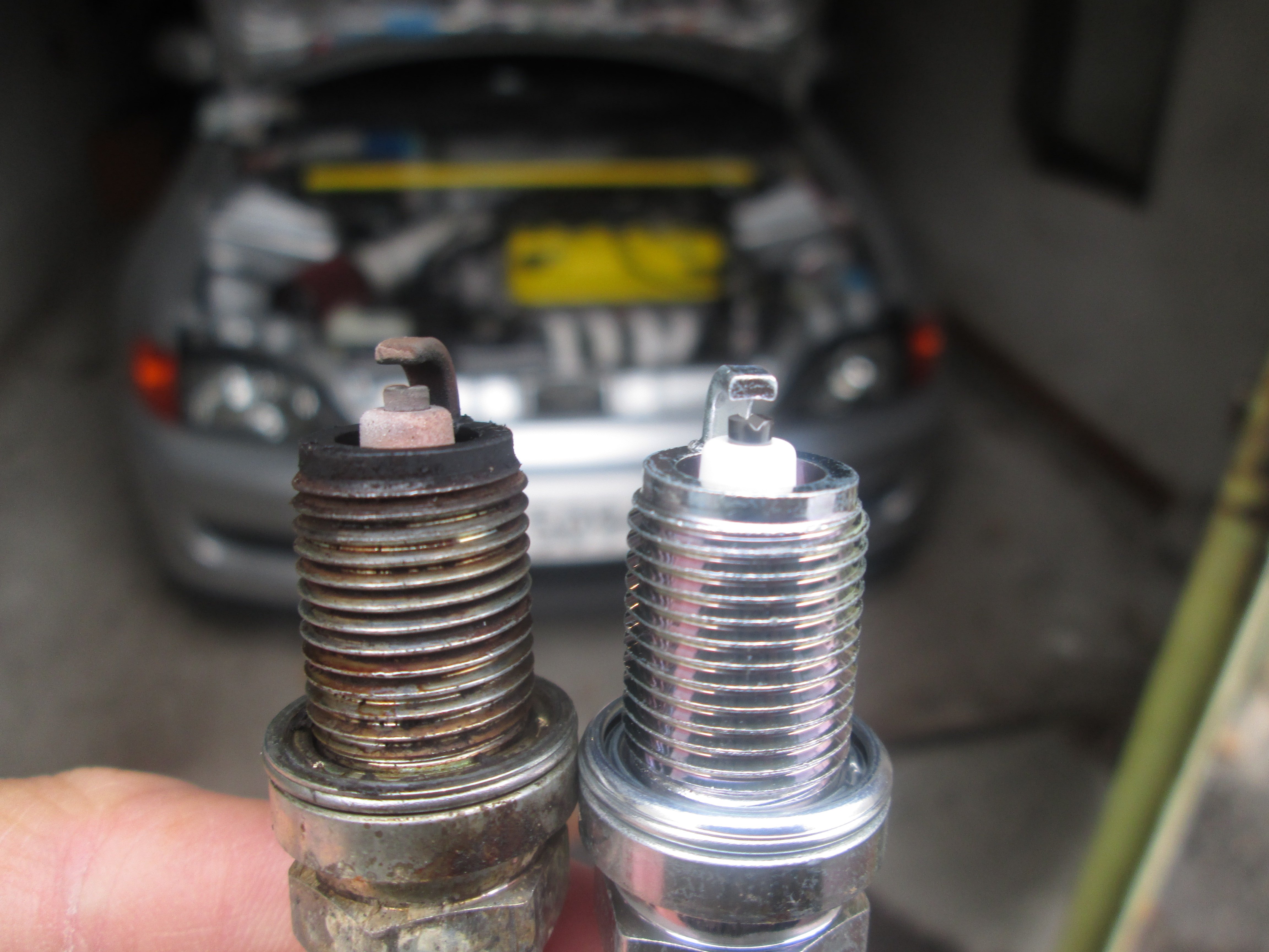

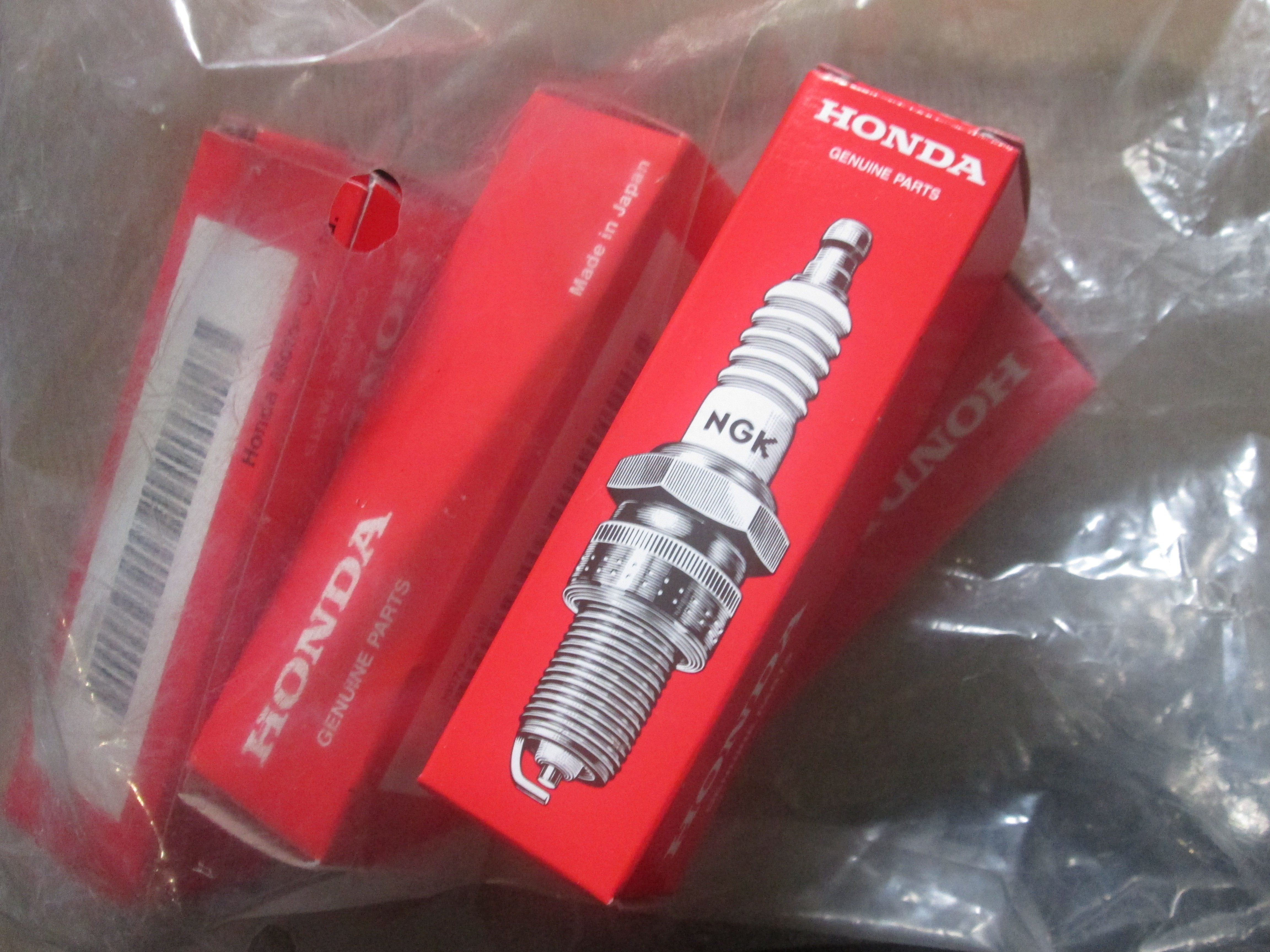

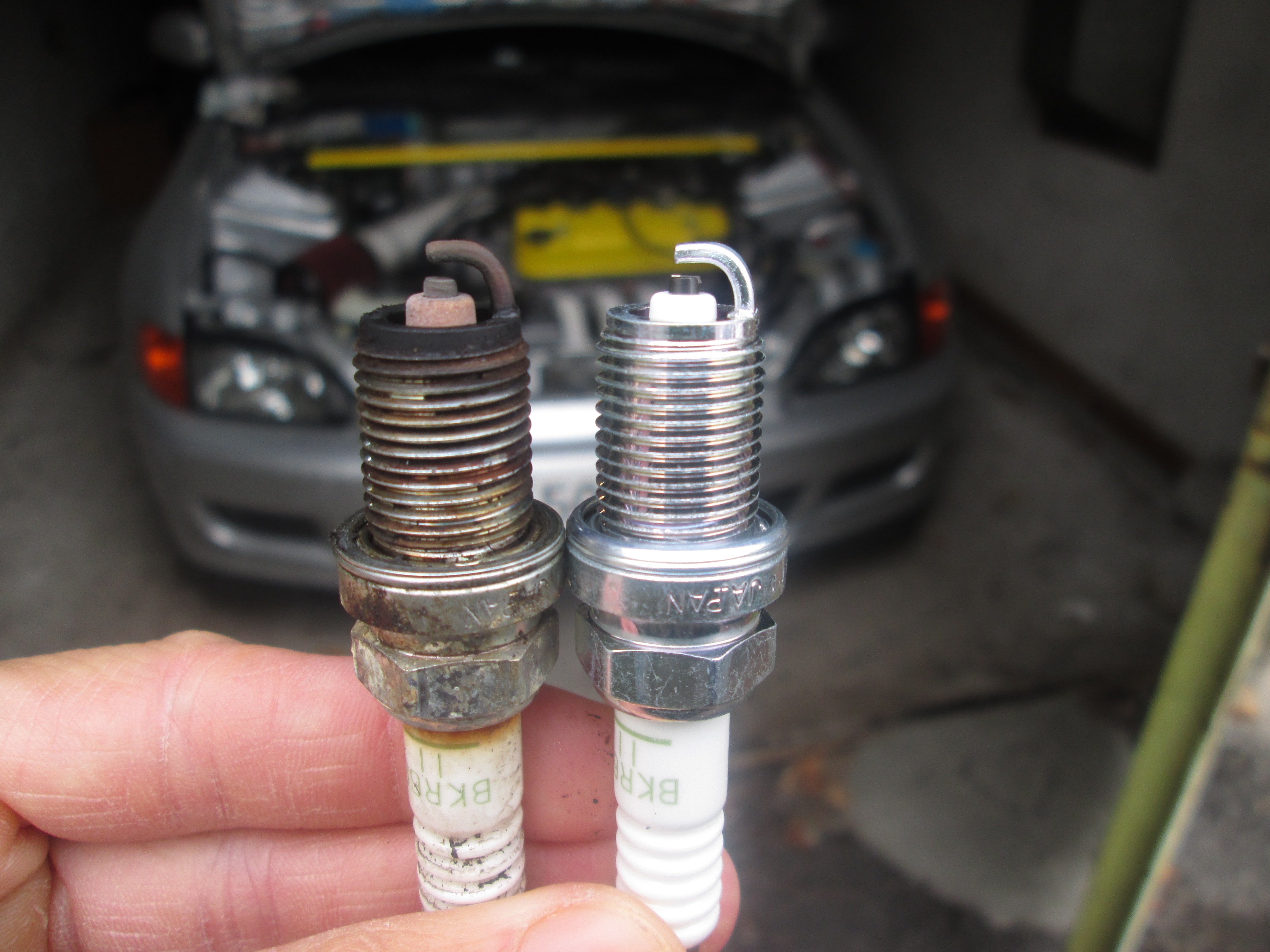

626 425 #117 Отговорено 2 Декември, 2025 Скоро някой ми каза, че свещи се сменяли на 20 хил. и се сетих че моите са на 10години/80 хил.км, взех нови оригинални, като и старите са оригинални. Та за 80 хил. май добре изглеждат 1 Сподели публикацията Адрес на коментара Сподели в други сайтове
dandilov 3225 #118 Отговорено 2 Декември, 2025 Да. Относително добре изглеждат (все таки, ще си затворя едното око), ама са станали с gap 2 - 3 мм. Та добре, че е устискала бобината. Сподели публикацията Адрес на коментара Сподели в други сайтове
ceco_accord 7238 #119 Отговорено 2 Декември, 2025 Мислих да го спомена, но на око е едно, а на яве друго. Ама па на цвят са ОК и на око. Сподели публикацията Адрес на коментара Сподели в други сайтове
Vancho 80 #120 Отговорено 3 Декември, 2025 На 2.12.2025 г. at 18:40, 626 написа: Скоро някой ми каза, че свещи се сменяли на 20 хил. и се сетих че моите са на 10години/80 хил.км, взех нови оригинални, като и старите са оригинални. Та за 80 хил. май добре изглеждат Оригинал (на база опит) на 40 000км. Инак и милион ще издрапат ама не е икомически изгодно Сподели публикацията Адрес на коментара Сподели в други сайтове
