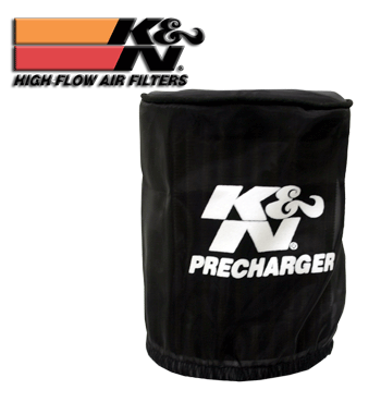

До колкото знам за предпазване на филтъра от вода, боклуци и др., когато е изведен под калника или пред бронята се ползва това
