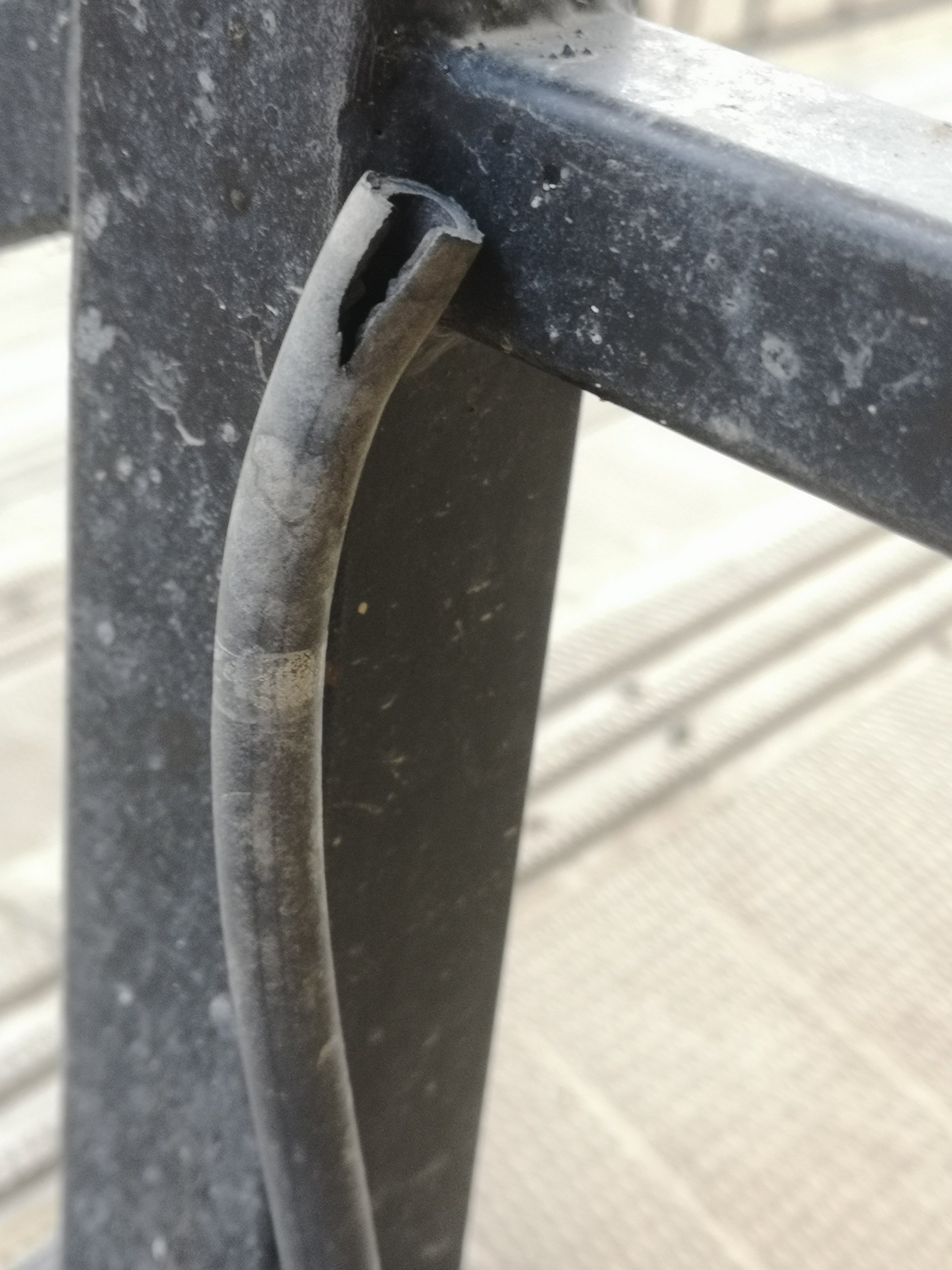

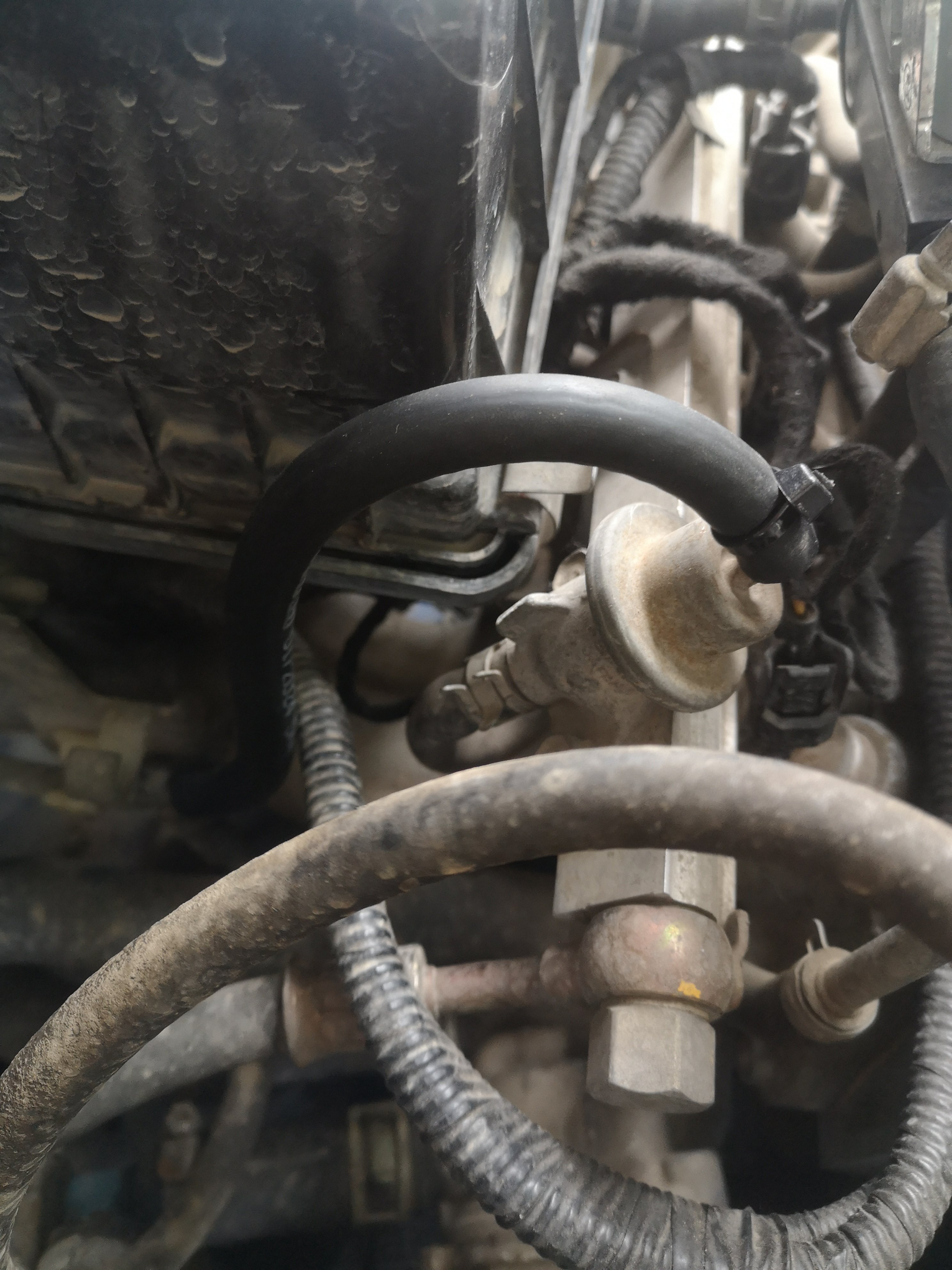

Така намерих 1 сцепено маркуче и от там смучеше въздух, и колата сецкаше на ниски обороти. След слагане на ново, всичко си е ОК.
