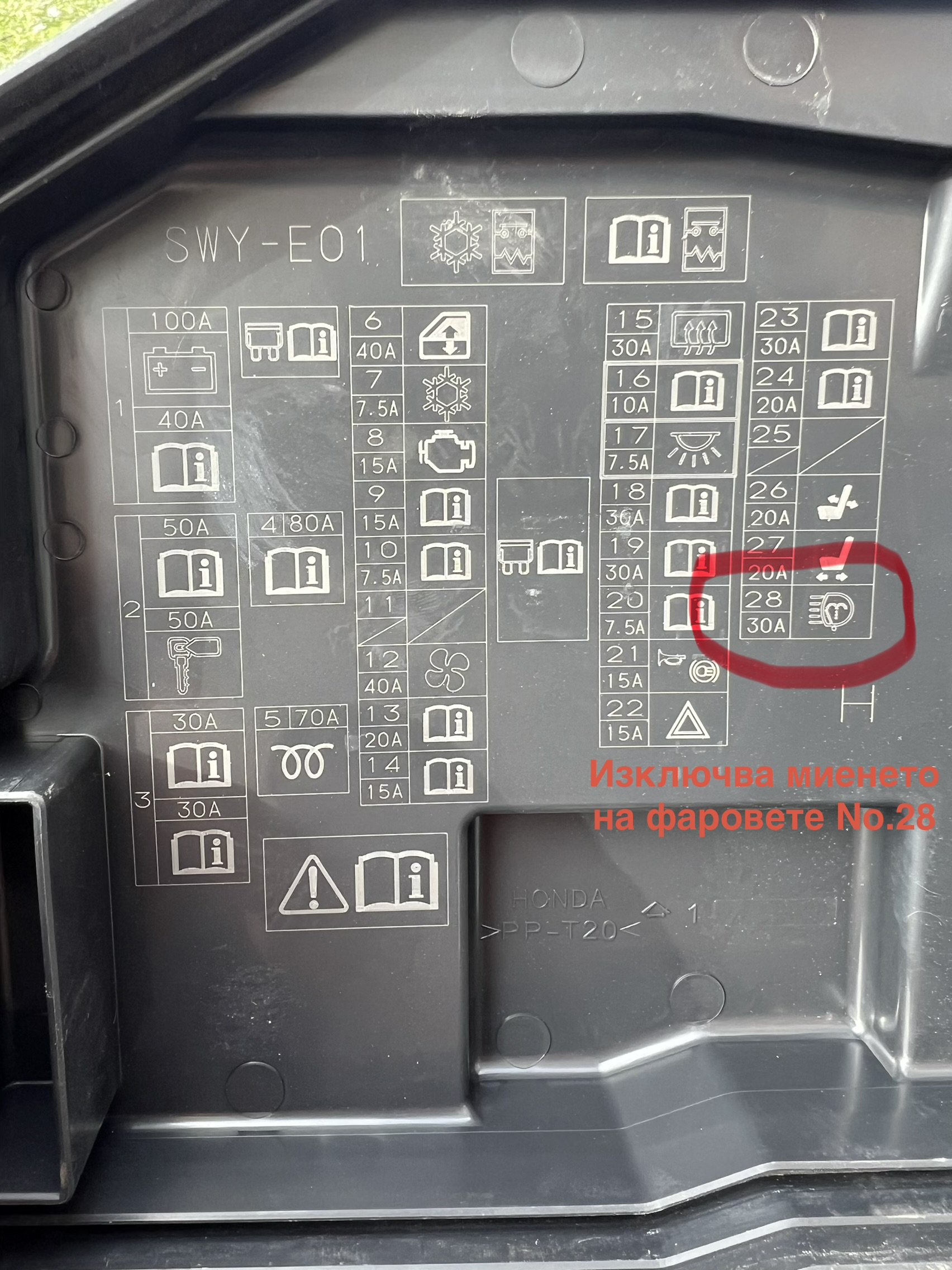

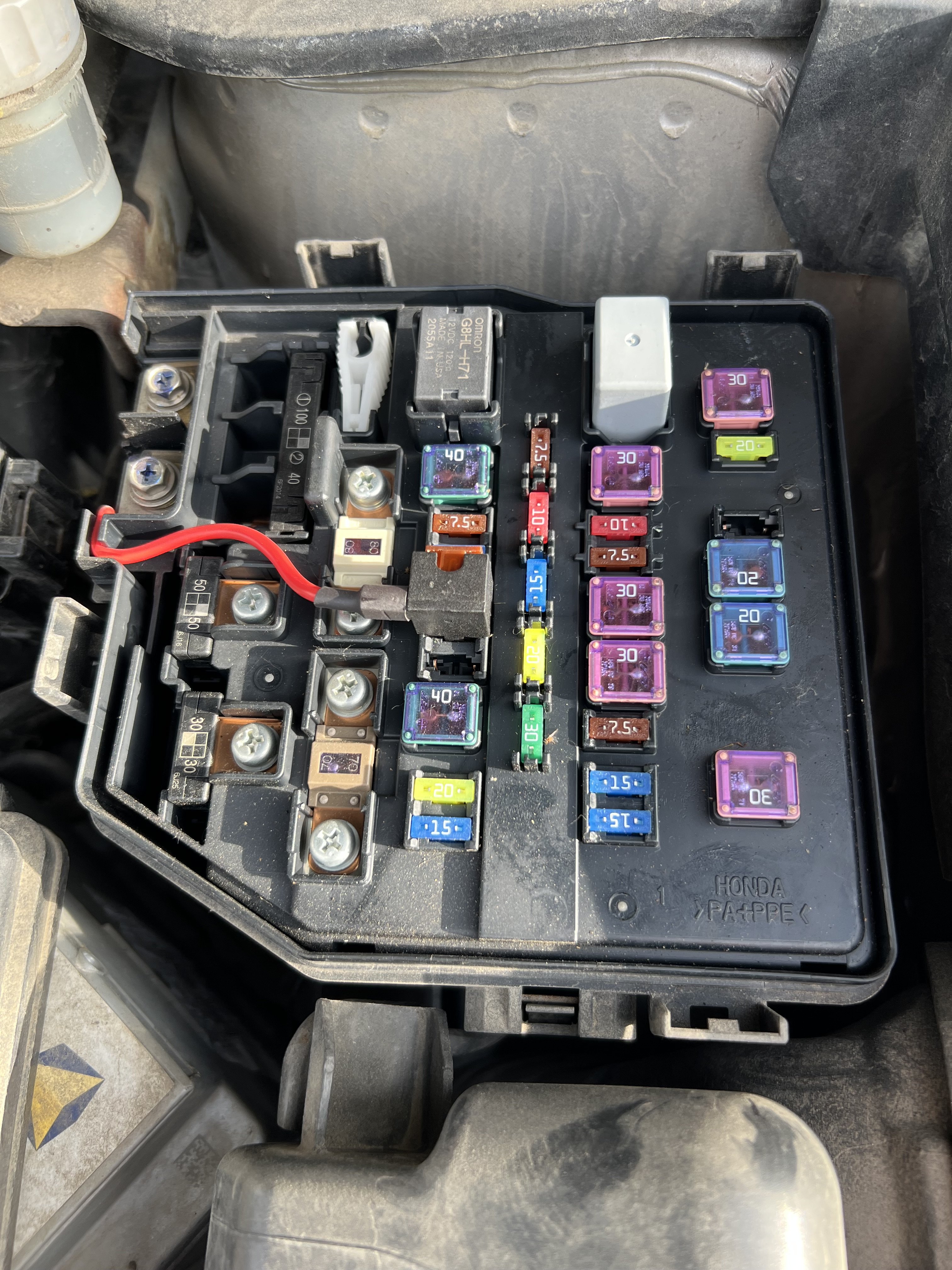

Може, от малката кутийка с бушони в двигателния отсек. Просто махаш бушона или го изолираш с тиксо. И аз 5 г. се нервих с това миене.

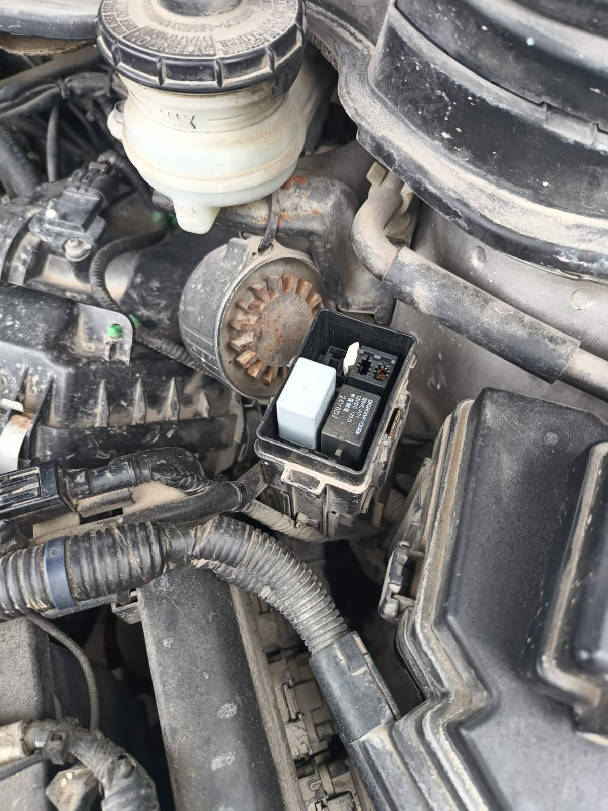

Блгодаря за съдействието, но при мен е по-различно.
В тази кутийка няма предпазители. Може би е в голямата кутия с предпазители или в купето.
Ако някой е наясно, моля да сподели!
Редактирано от caligula
Ако измиващата течност е под половината ниво на казанчето би трябвало фаровете да не се мият, поне на Акорда е така.  Слезе ли водата под помпата за фаровете нямаш измиване.
Благодаря, но това само по себе си не ме устройва.
Искам да имам контрол върху миенето, а не да гадая какво е нивото на течността…
Преди 1 час, caligula написа:
Това трябваше да го напишеш в първия си пост, щеше просто да ти отговоря, пък и не само аз, да си изведеш отделен бутон само за пръскалките на фаровете, няма да е трудно.
