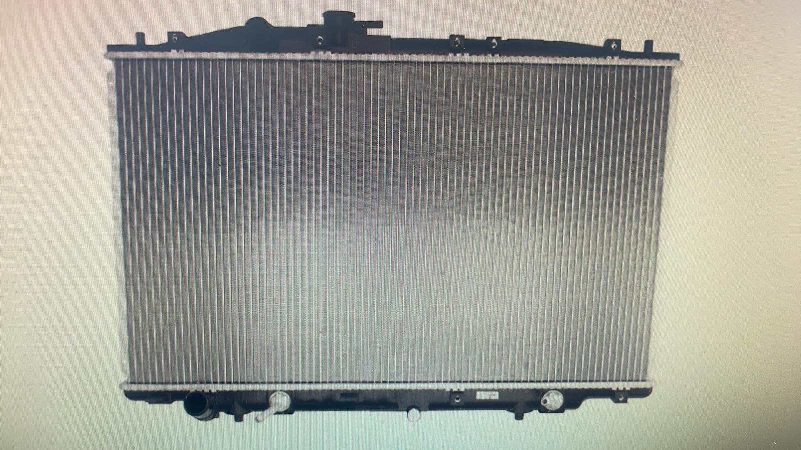

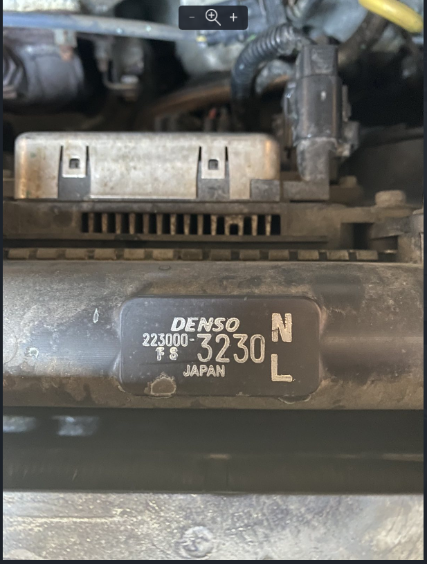

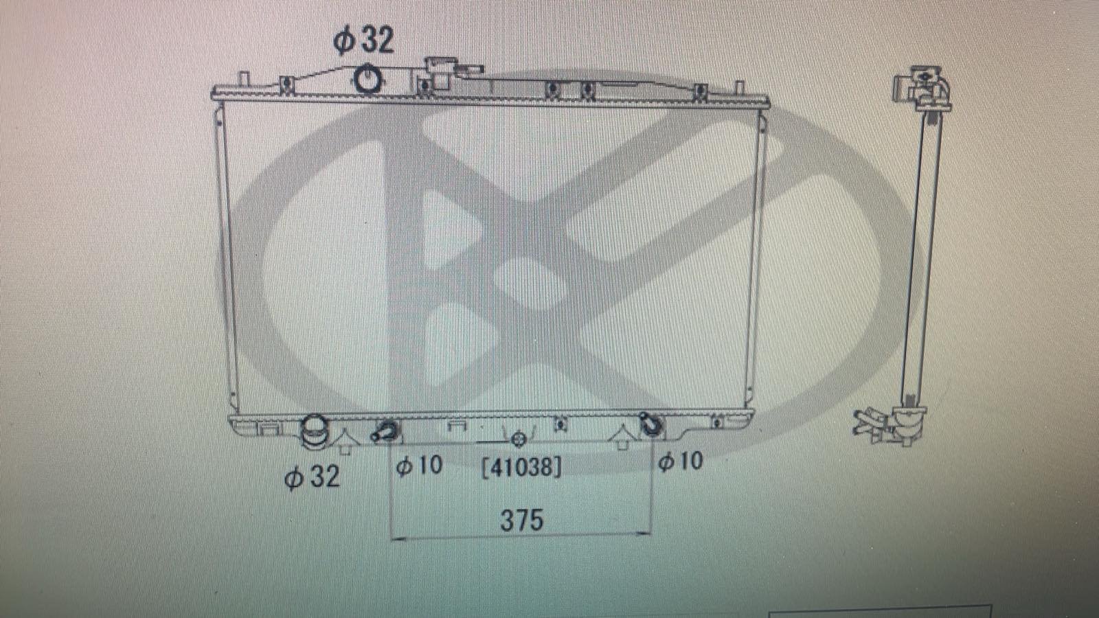

Untouchable 47 #1 Публикувано 10 Юни (Редактирано) Здравейте, купихме Хондата от Корея, произведена е в Япония. Проблема е следния, протече радиатора, и от няколко места ни дават оферта за радиатор който по вин номер им излиза че е за хибриндия модел на който охлаждането на маслото в скростите е в самия радиатор. Нашата кола не е с такъв радиатор проверено е , от долу няма допълнителен вход и изход за маслото на автоматика. Прилагам снимки на радиатора който ми показват че излиза по вин. Има ли някой представа от хора които разбират какво продават и дали има съвместимост на този радиатор от друга хонда 3.5 мотор, като Пилот или Акура? Едната снимка е на радиатора който е в колата с номера му. Редактирано 10 Юни от Untouchable Сподели публикацията Адрес на коментара Сподели в други сайтове
Niko2Niko 35 #2 Отговорено 13 Юни (Редактирано) Здравейте, поразцъках малко през нощната смяна и попаднах на:https://autoparts.beforward.jp/detail/Cooling-Components/Radiators/PA32985094/ На снимка номер 8 се вижда,че номерът съвпада с вашия, за да се разгледат снимките се "цъка" - see more details. OEM номерът на радиатора съответно е 19010R9PA51, който е и за ACURA RLX. Сега вече по- трудният въпрос: къде ще намерите алтернатива, че оригиналният е една чанта пари. Бих се насочил към RockAuto с изричната забележка, че ще искам потвърждение за съвместимост. Оттам бих избрал Denso или Koyorad. Може и в Европа да има нещо подходящо. Не съм търговец просто имах време за губене. Редактирано 13 Юни от Niko2Niko 2 Сподели публикацията Адрес на коментара Сподели в други сайтове
Vancho 82 #3 Отговорено 13 Юни Няма проблем стига другите размери да отговарят. Развиваш щуцерите за маслото, ако пречат и монтираш. 2 Сподели публикацията Адрес на коментара Сподели в други сайтове

Untouchable 47 #5 Отговорено 23 Юни (Редактирано) На 13.06.2026 г. at 4:45, Niko2Niko написа: Здравейте, поразцъках малко през нощната смяна и попаднах на:https://autoparts.beforward.jp/detail/Cooling-Components/Radiators/PA32985094/ Благодаря за отделеното време! Ние намерихме алтернатива но се продава само в Америка и нямат доствка за Европа. Редактирано 23 Юни от Untouchable Сподели публикацията Адрес на коментара Сподели в други сайтове
Untouchable 47 #6 Отговорено 23 Юни На 13.06.2026 г. at 10:42, Vancho написа: Няма проблем стига другите размери да отговарят. Развиваш щуцерите за маслото, ако пречат и монтираш. То е ясно, но цената на този който е за Хибрид е 1000 евро, или 970 евро, имаме оферти от 2 места но ние не търсим за хибридния модел. Сподели публикацията Адрес на коментара Сподели в други сайтове
Untouchable 47 #7 Отговорено 23 Юни (Редактирано) На 14.06.2026 г. at 20:23, ceco_accord написа: А от къде се охлажда маслото за автомата? Нямам представа! Но на този модел с чист бензин 3.5 няма никакви допълнителни неща по радиатора, два отвора за антивриза и място за датчика за температура това е. Имаше някъде по форума тема от един човек за мнение за тази кола...моето ще го разочарова, хубава кола ма като ти трябва нещо, почваш да ходиш по мъките, почти всичко е с поръчка. Има всичко като части за моделите до 2015, за тоя май само маслата ги има. Този радиатор е едно от най - скъпите неща по колата, само защото май на нас ни прелагат радиатора за хибрида. Колата е с 4 завиващи колела, там не искам да знам какво ще е ако нещо ще се сменява, не за парите а за чакането и предлагането за части. Мотора 3.5 уж същия ма не точно. Като размер гумите са само един по препоръка на Хонда и само той го пише на вратата, 245/40/19, винаги може нещо да се побългари ма аз не съм по тая част. Има и още много неща но ще спра до тука. Редактирано 23 Юни от Untouchable Сподели публикацията Адрес на коментара Сподели в други сайтове
