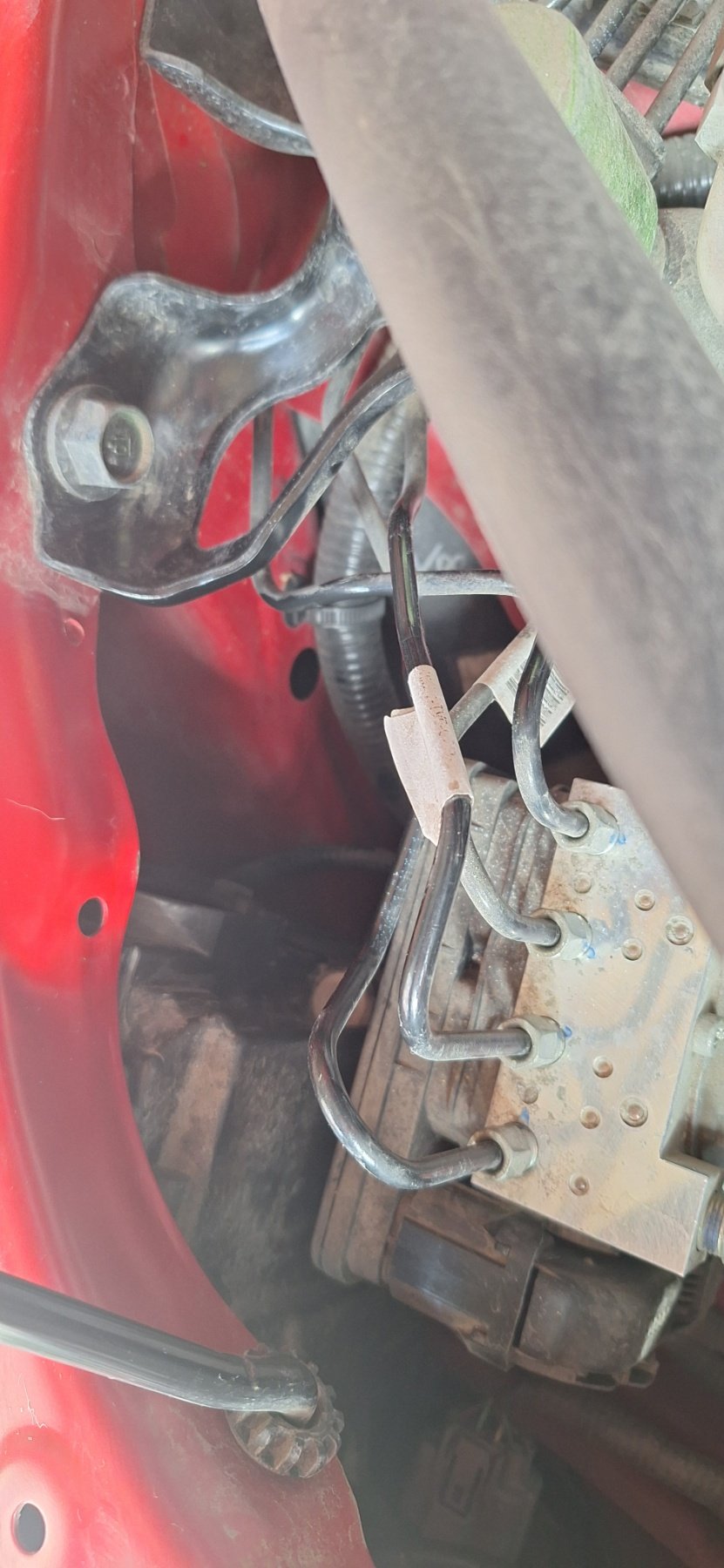

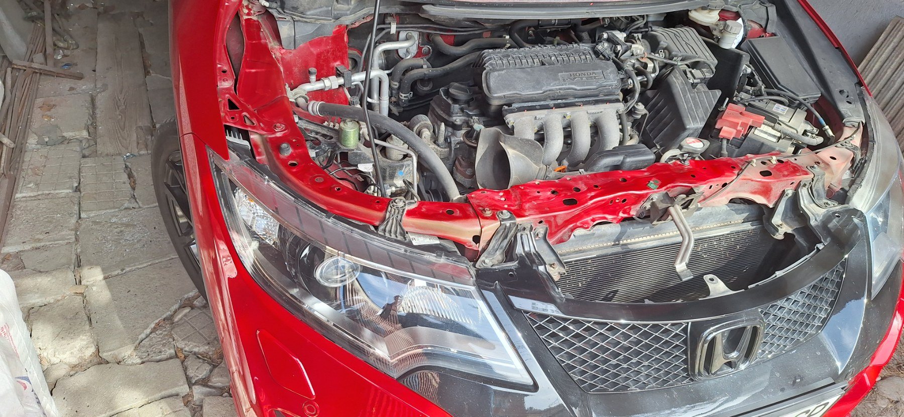

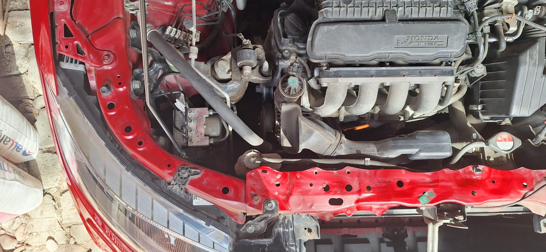

AI3>< 3 #1 Публикувано 12 Март Здравейте Някой има ли опит със смяната на късите светлини на фейслифта (2015 г.)? Дори и след махането на гърлото за течността за чистачките, няма никакво място освен ако имаш бебешка ръка. Изглежда няма друг вариант, освен откачане на целия фар? Сподели публикацията Адрес на коментара Сподели в други сайтове
dandilov 3354 #2 Отговорено 12 Март Пробвай с пълен ляв волан и разкачване на пластмасовия подкалник дали ще имаш достъп до задната част на фара. Може да се наложи и сваляне на гумата. Сподели публикацията Адрес на коментара Сподели в други сайтове

AI3>< 3 #4 Отговорено 16 Март Ъпдейт: Смяната стана, без да махам предницата или подкалника. Като за първи път на тази кола си трябва време(час и нещо/два, зависи кой колко късмет има) и търпение, особено като нямаш опита с такива коварни крушки (който аз нямам). На предишната А3-ка се сменят за 2 минути Буксата излезна сравнително лесно, макар че се притеснявах да не я прецакам от много дърпане, понеже се хваща доста кофти поради липсата на място. Металната скобота беше най-коварна, първо я натисках с доста сила, мислейки си, че ще излезе сама. Но си трябва тайминг, не много сила и леко бутане надясно, за да се освободи от зъбчетата и тогава излизна съвсем лесно. (Доста четох из други места и клипове, че с много сила излиза скобата, което изглежда не е така.) Надявам се да е полезно това инфо на някой с точно този модел. 1 1 1 Сподели публикацията Адрес на коментара Сподели в други сайтове
