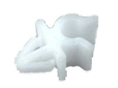

Мисля само да ги поръчам тези клипове, но да не ги слагам, защото са от онези законтрящите се
Ако тръгна да я пребоядисвам пак ще ги счупят, а не се знае дали още ще ги има
Мда - това няма махане, но ако колата ще е в същия цвят, няма да пръскат капака отвътре.
Те може да не го пръскат отвътре, но ако ще го махат, ще трябва да свалят тръбичките.
Не знам, много скъпи се оказаха... 3 клипа - 20 евро... Май ще купя неоригинални + свински опашки

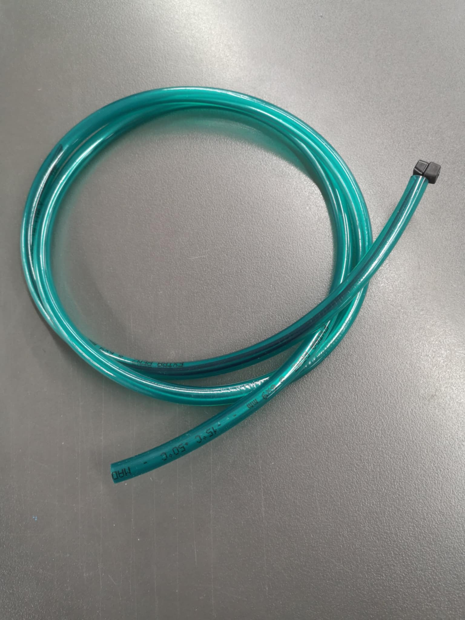

On 1/1/2026 at 12:19 PM, Legend91 said:
Честита Нова Година на всички!
Снимките са от 4-цилиндровия модел. На 6-ка са разположени от лявата страна и са хванати за ботуша на калника и оттам вече си  вървят към казанчето. Трябва ми да видя до ботуша как са хванати
@ceco_accord Това винилов (PVC) или силиконов маркуч е? Дават го до 50°
такъв маркуч (Cristal) ПВХ от Бриколаж варих в масло за проверка, че бях го изпуснал в картера, гарантирано издържа 120-130 гр. С при нататъшно повишаване омеква много и на 190 гр. С се деформира окончателно и се стопява поне при мен, така че нямаш грижи
