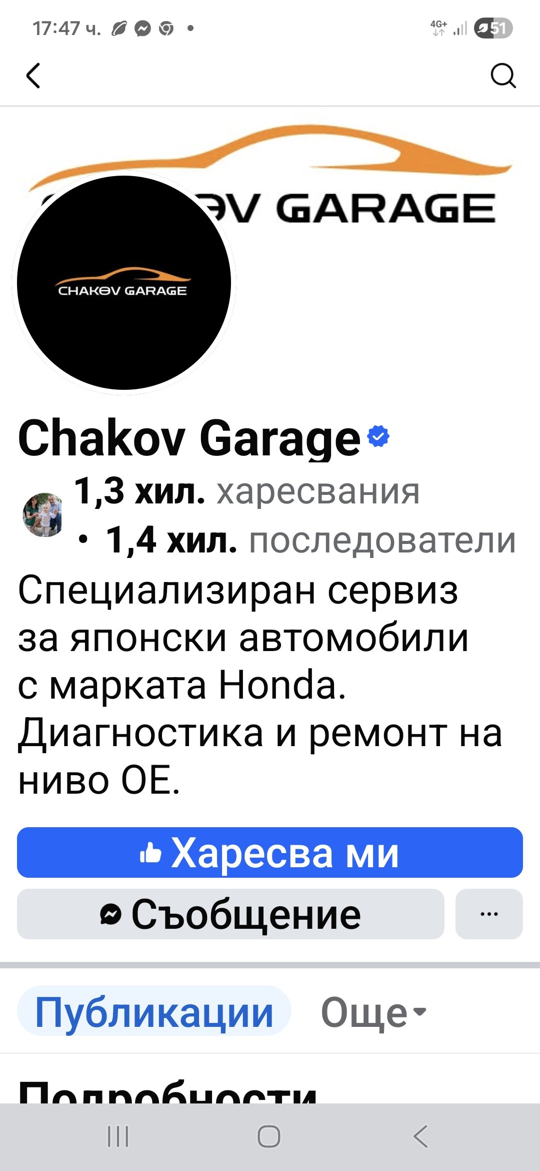

Peshqx 0 #3 Отговорено 7 Декември, 2025 Много благодаря! Ще послушам твоя съвет за купуване на црв1, което не е имало газ. И ще го обурудвам аз с газова. Аз съм от Пловдив и бих се радвал да ме насочите към някой, който наистина го е правил много пъти на този модел и знае спецификите. Също четох, че има разни "решения" с допълнителни омаслявания или нови легла на клапаните и тем подобни, както и да се настрои газовата умишлено по-богата смес. Бих се радвал, ако мога да срещна с някого, който прави редовно реглажи на Хонда црв 1 и наистина е в час с тези неща. Другия ми вариант е да взема Тойота рав 4 1ген пак на газ. Като съм голям фен и на двете марки и съм имал сивици и скутерче Хонда дио което още го карам без да съм барал стокови двигател и нямат умаряне! Но пък и рав 4 1ген не са толкова срещани колкото Црв 1ген в България Весели празници! Сподели публикацията Адрес на коментара Сподели в други сайтове
CARPERA 1613 #4 Отговорено 7 Декември, 2025 Тема която да прочетеш Сащия човек написъл темата и газифицирал хиляди Хонди и ремонтирал двигателите им. Слага газови само на Хонда,получаваш цялостно обслужване и газова. Вече в Плавдив сервиз ,ако вземеш от града си искай преглед в сервиз. 1 Сподели публикацията Адрес на коментара Сподели в други сайтове
