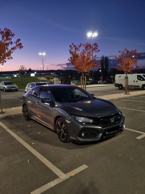

balxv 4 #8 Отговорено 24 Октомври, 2025 Амии не съм ги давал аз, колата пристигна с него, но мога да кажа, че го тествах и работи. Не знам колко ще го използвам, но поне е забавно А за CVT маслото, има различни отзиви навсякъде, дори и тук. Склонен съм да се придържам към оригиналното HCF-2, но ще го мисля след 60к Иначе да се похваля с придобивката - 4 Сподели публикацията Адрес на коментара Сподели в други сайтове
