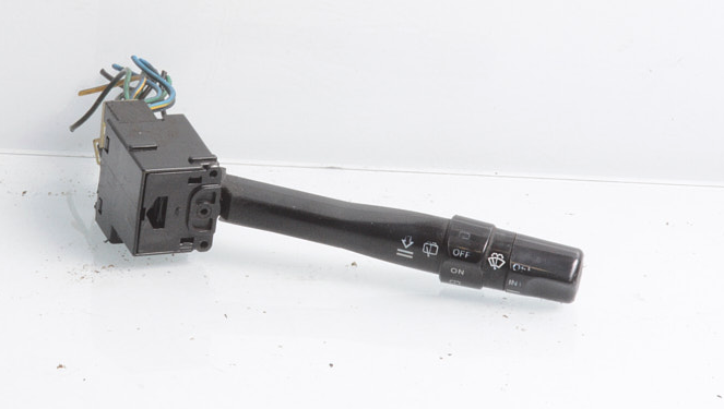

Honda_Z 1654 #5 Отговорено 17 Октомври, 2025 Проблемът може и да е, че сам си решил, че има реле. Нашата англичанка я продадохме преди 12 години, но имам смътен спомен, че задната чистачка работеше само в постоянно включен режим т.е. няма интервали на пауза. Ако и твоята е така, защо трябва да има реле в схемата? Как успя да разглобиш лостчето? Изглежда доста фино, а включването на задната чистачка (пак по спомен) е с пръстен. Той нормално ли се движи и степента му на пружинка, на която пуска вода на задното стъкло? Снимки? Редакция. Ето снимка на лостче: Пръстенът за работа със задната чистачка има ON, не INT, както предните. Аз бих заложил на проблем с него, еле пък ако по случайност не е включен погрешка, и ние сега да търсим под вола - реле. Сподели публикацията Адрес на коментара Сподели в други сайтове

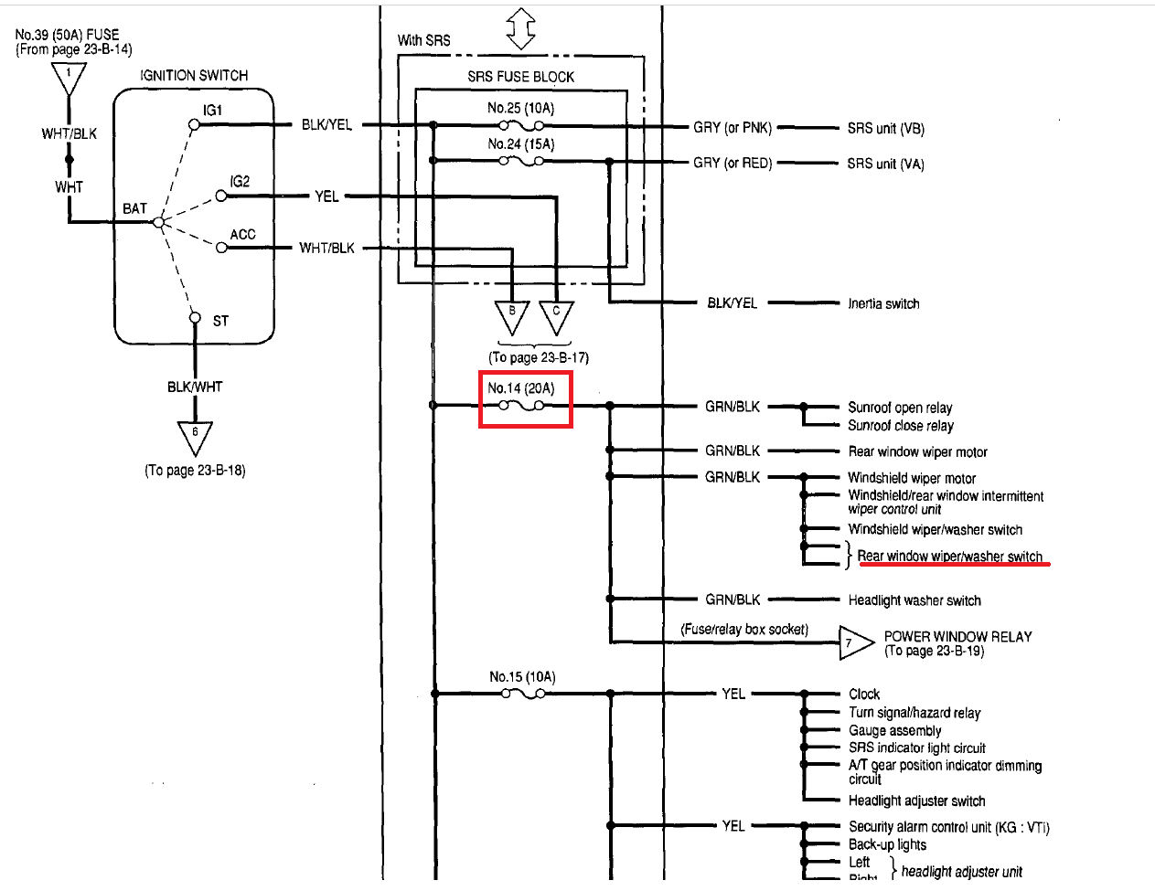

emod 1682 #7 Отговорено 17 Октомври, 2025 (Редактирано) На моят Аеродек (D15z8) лостчето (пръстенът за контрол) за задната чистачка има само една позиция (за включване) и една за пръскане на вода (натиска се). След три непрекъснати цикъла чистачката спира и започва да работи на интервал. Няма отделно реле. Както казва колегата @spase, сигурно е в модула на моторчето. За Аеродека имам следната схема: Редактирано 17 Октомври, 2025 от emod Сподели публикацията Адрес на коментара Сподели в други сайтове

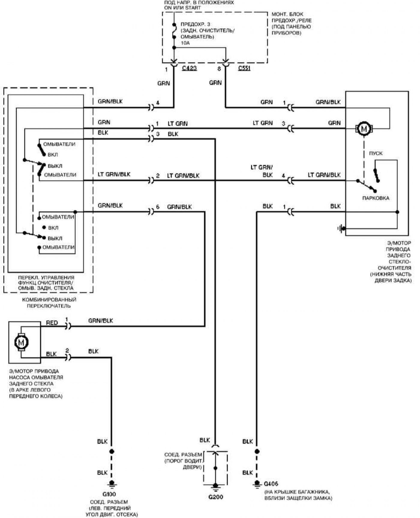

CCord 399 #11 Отговорено 20 Октомври, 2025 (Редактирано) Това е схемата която намерих, отнася се за тази част от ключа която управлява задната чистачка. Понеже не съм сигурен дали е за твоята кола ( уж я дават за Сивик 96-98 год.) трябва да провериш дали цветовете на кабелите в схемата отговарят с тези на твоя ключ (надявам се че съкращенията на английски в схемата ги разбираш!!!). Според цялата схема (тази е частична) ключа трябва да има два куплунга, единия е с 8 пина който не те интересува в случая, другия е с 6 пина, този който е с 6 пина е за задната чистачка и умивател, гледай неговите цветове. Ако разбираш от схеми и тя отговаря на твоя модел, би трябвало много бързо да откриеш проблема, няма модул, няма реле и всичко е елементарно. Ако не разбираш става сложно но все пак, разединяваш куплунга с 6 пина и направи измерване на ключа м/у зелен и черен кабел на ключа (пинове 1 и 3), там трябва да има верига само при включено положение на ключа, при изключено не. Ако има при изключено значи ключа е за боклука или не отговаря на твоята кола. Ако е отворена верига при изключено положение на ключа иска доста по-обстойни измервания и не става по форуми и интернет. Все пак в много от случаите "козата си сака пръч". Успех! Редактирано 20 Октомври, 2025 от CCord Сподели публикацията Адрес на коментара Сподели в други сайтове
