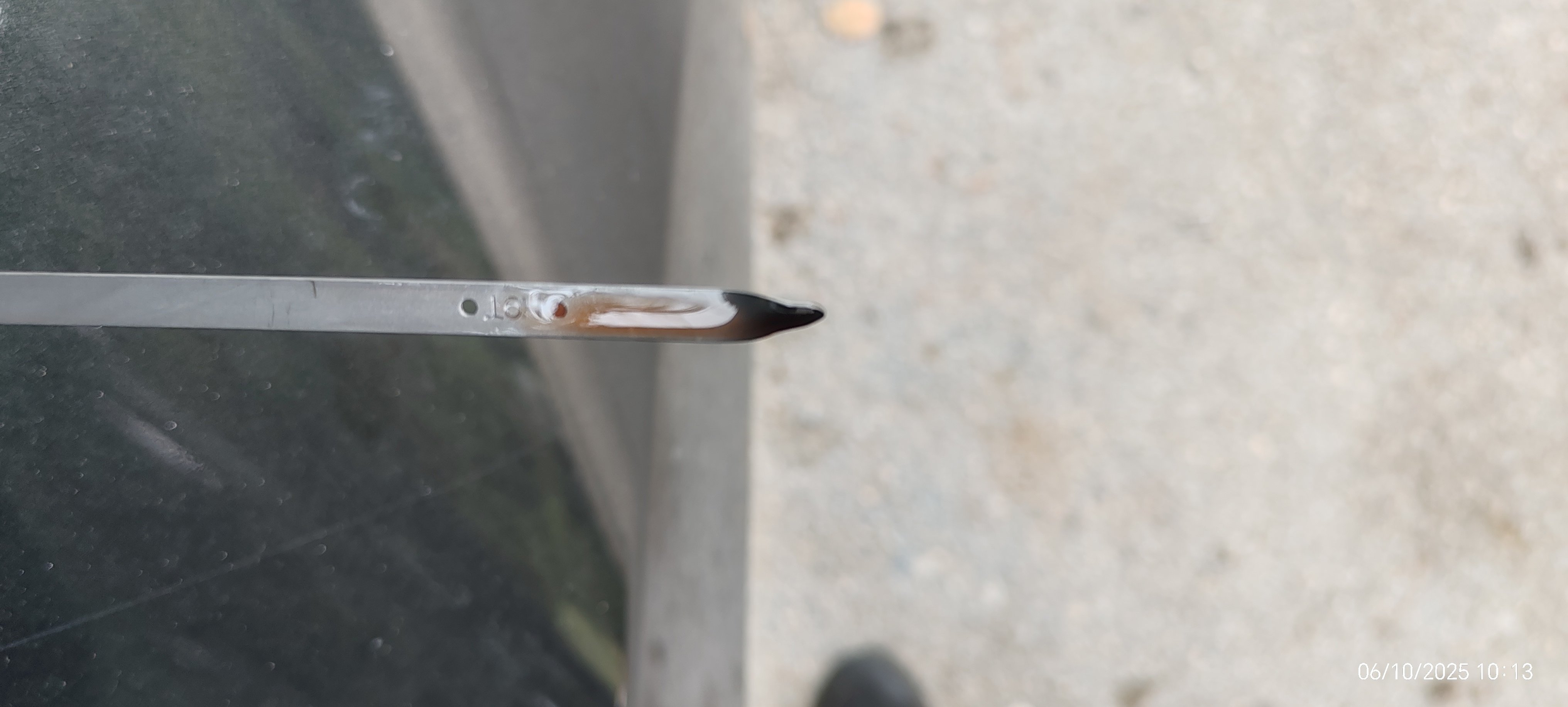

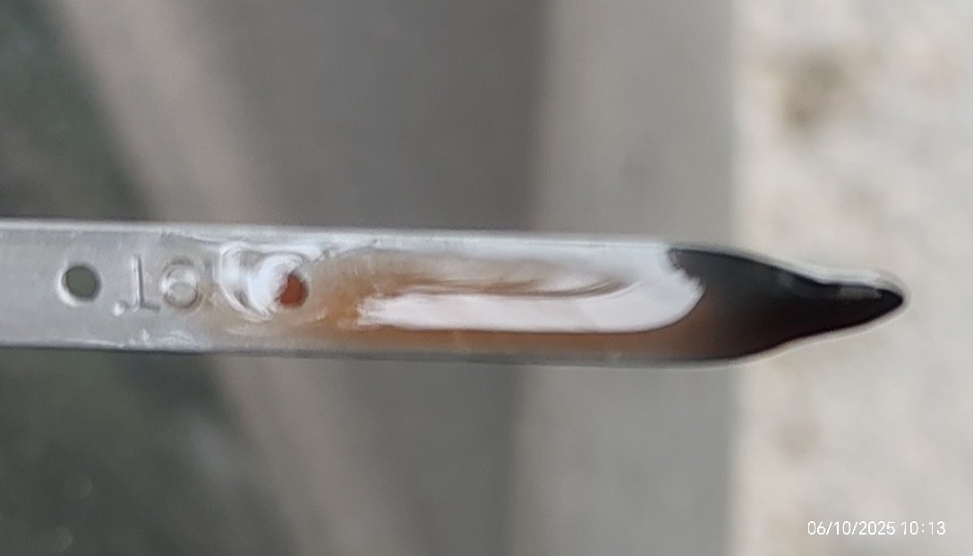

Имам навик поне един път в седмицата да поглеждам маслото на двигателя. Но сега хванах щеката на скоростната кутия.
Та имам питане, така ли трябва да изглежда маслото. На 16К километра е след смяна. Това е при топъл, но не горещ двигател.
Черното е сянка, щеката е извита на върха и се създава сянка.
Акорд 8 2.2 I-DTEC AT

Не пишеш на колко километра е това масло, сменяно ли е, опреснявано ли е, какъв е преобладаващия режим на експлоатация, градско-извънградско, спортно-кротко каране?  има си условности.
Според цвета по щеката е поне за опресняване, но все пак като се източи определено количество при опресняването ще се види реалния цвят и дали съдържа стружки и гъсти остатъци от фрикционите, тогава може да се прецени дали ще иска ново опресняване след скоро време или след по-голям пробег.  Сменя се и филтър.

И пак да кажа - това тъмното не е от маслото. Щеката е извита на почти 90° на върха и от там при снимката се получава сянка.

Изтрий щеката на бяла хартия ,така най-добре се вижда цвета на маслото и се преценя дали е за смяна.
А това какво са ти казали ,не вярвай ,по-добре си го смени да не боли глава после

Това което се вижда на снимката е ок.
При по-добри снимки и такива върху бяла хртия може да се каже повече.

За мен, маслото изглежда добре.

Пичове, доста се заблуждавате от цвета на маслото на щеката. Горе може да изглежда добре, но по-важно е какво изтича от долу. Ако не се знае кога е опреснявано, не разчитайте на това, което се вижда горе на щеката.
Аз като купих колата предния собственика каза "Не съм го сменял, майстора каза, че не се сменя". Кутията малко риташе. От горе беше добре на цвят, но отдолу си изтече чернилка. Опресних го. След 3-4 хиляди пак и ритането изчезна.
В конкретния случай, щом се знае кога е сменяно цвета е нормален.

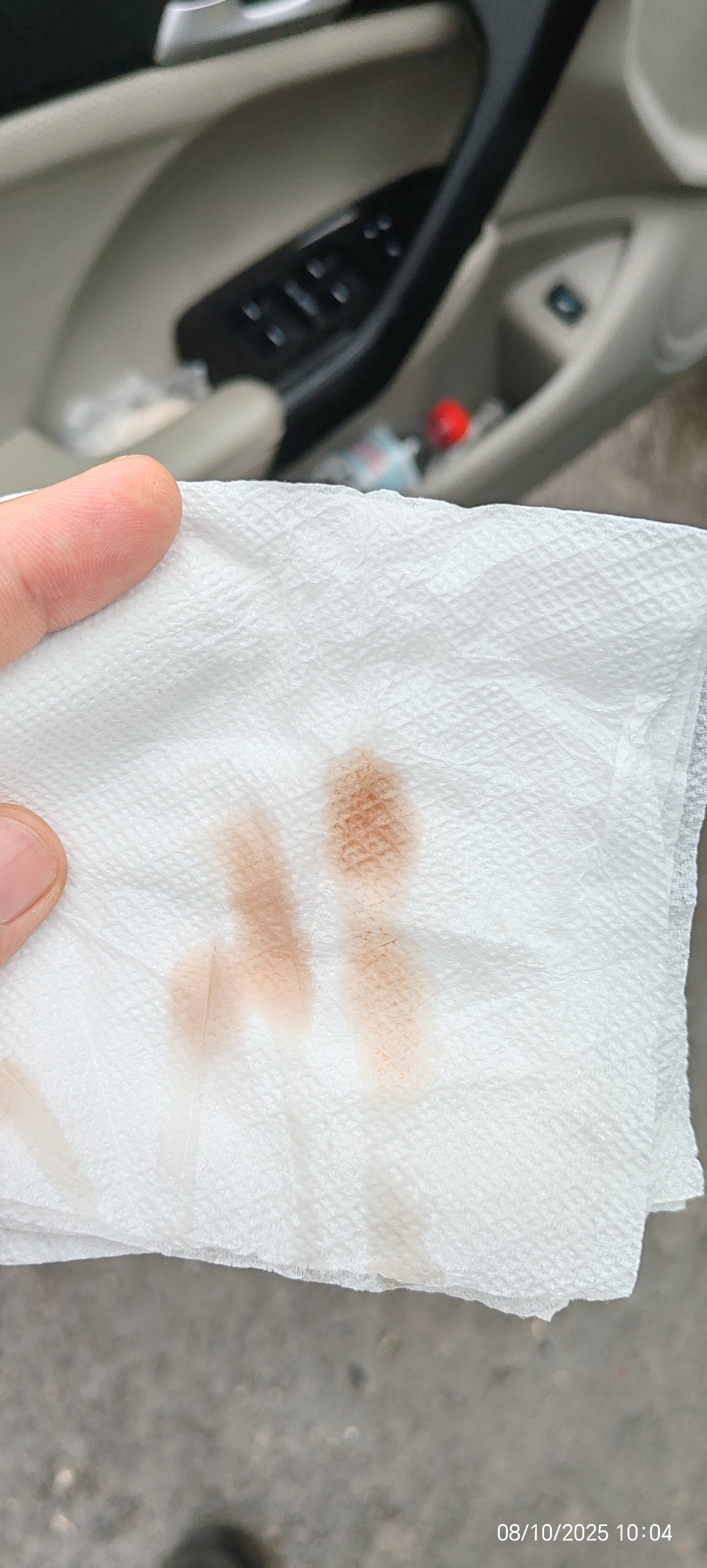

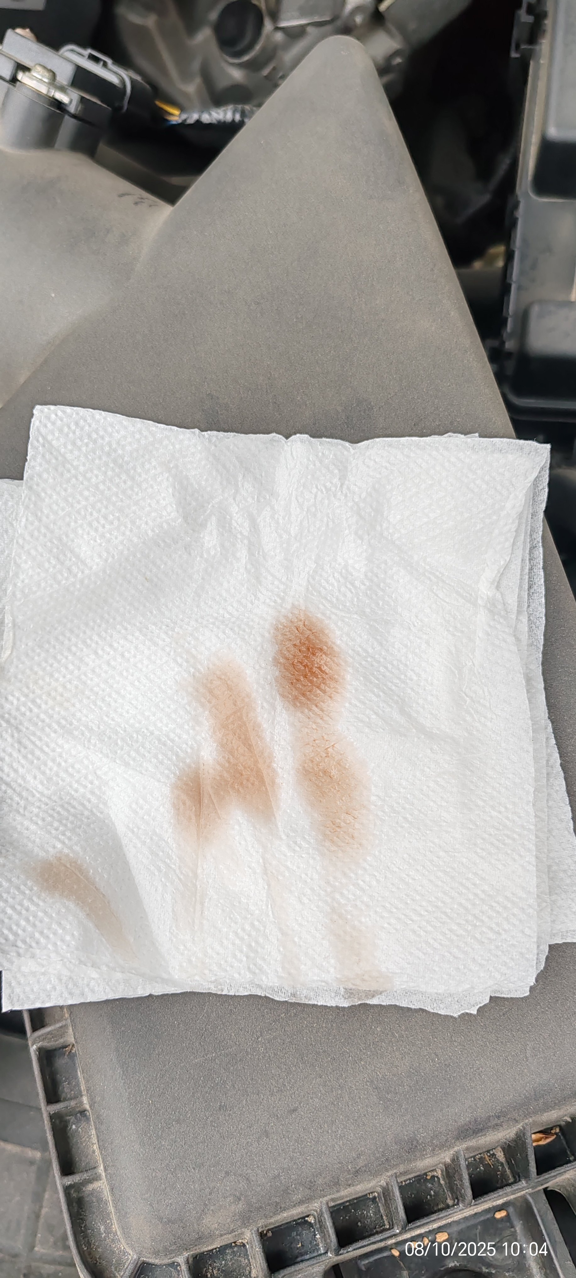

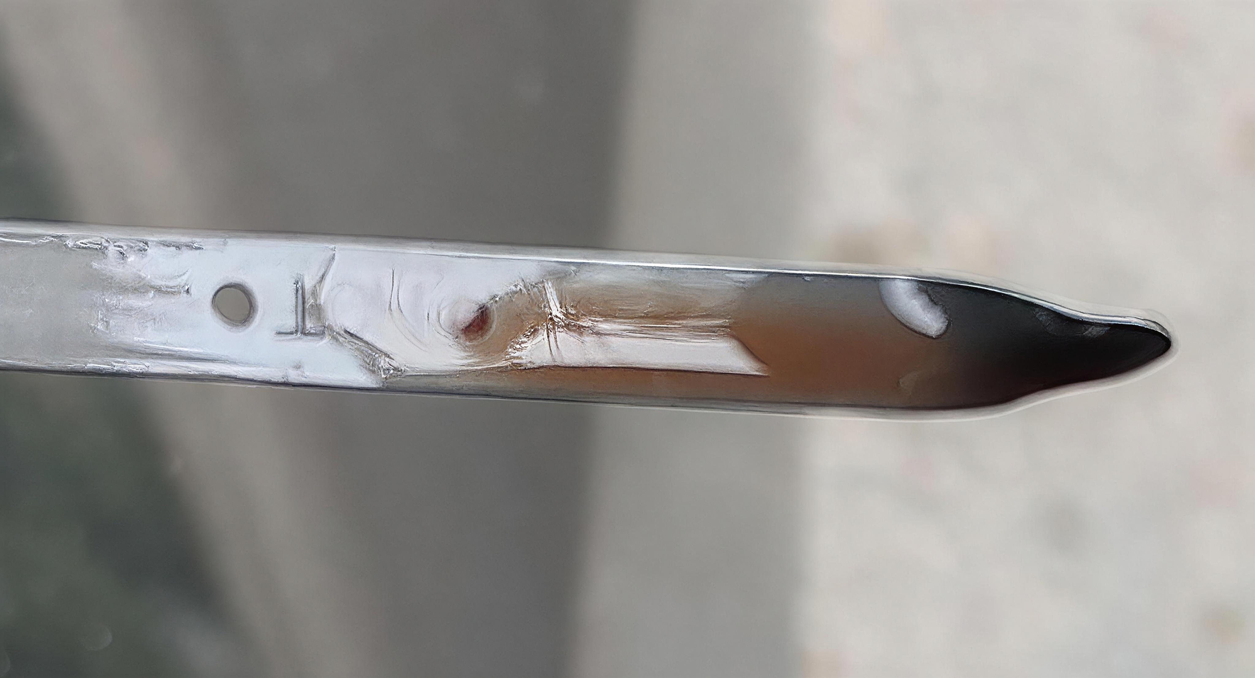

Току що го снимах.
Значи, след опресняване и 16000 км., това е цвета и е до горната граница на щеката. Двигателя е топъл, но не горещ.
Горната снимка е първото изваждане на щеката. Другата е повторено.
Май е по средата, между добре и за смяна. Имам още 4000 км до смяна на маслото на двигателя и май ще сменя пак и това.

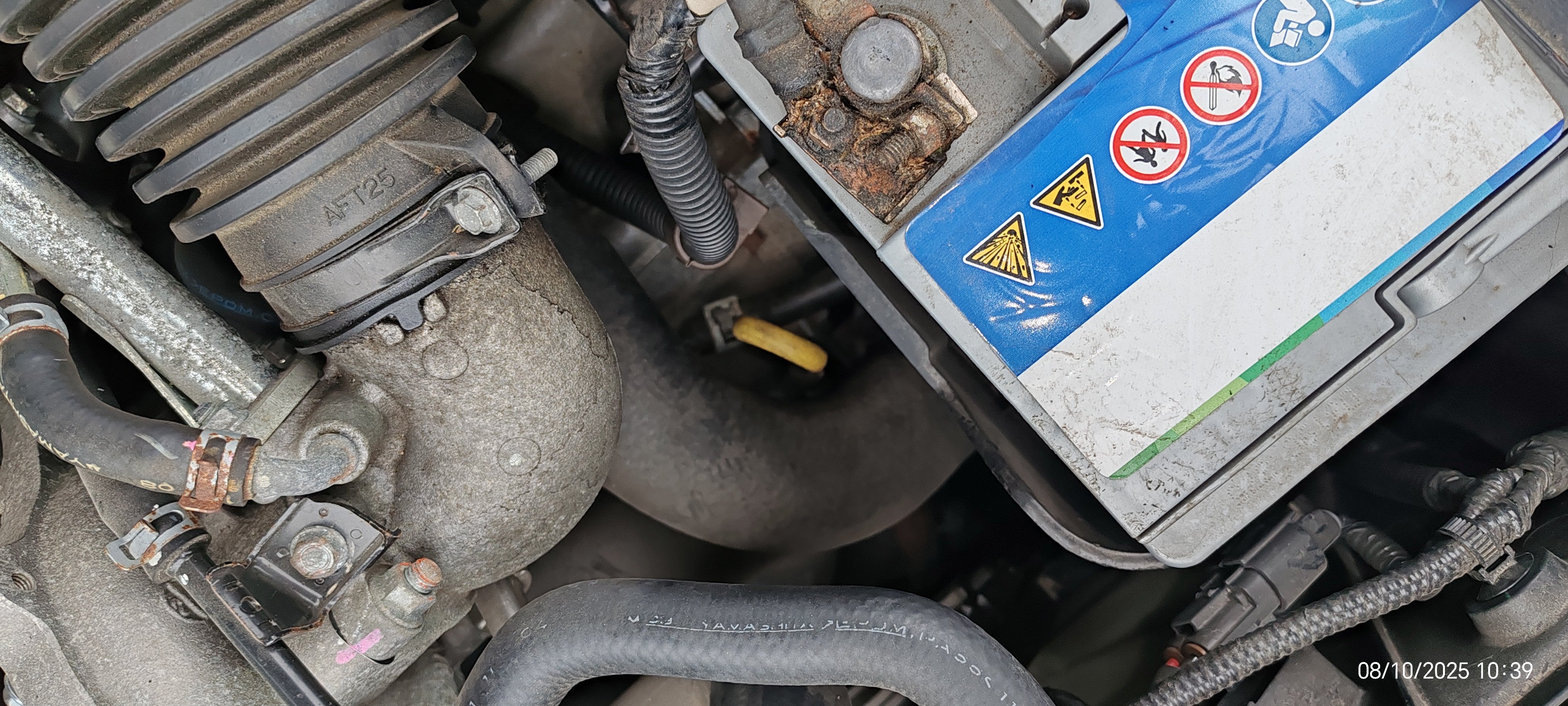

Маслото на скоростната кутия се проверява на загрял двигател (не на топъл). На 60 до 90 секунди след като двигателя е изгасен.
Ако имаш външен филтър на кутията, той също трябва да се сменя. Много майстори не знаят че го има този филтър.
Ето в тази тема съм качил снимки.
Редактирано от spase
Трябва с ръкавица да бъркам там ;)
Щеката е на "дъното". :D
Ама ще се пробвам при горещ двигател. Да принципно го дават да се мери при работна температура.

За това ти постнах снимка горе с цветовете на маслото,и твоето е за смяна,явно при предното опресняване източеното е  било много черно,но ти няма как да знаеш  това.
Според мен го смени не чакай.
