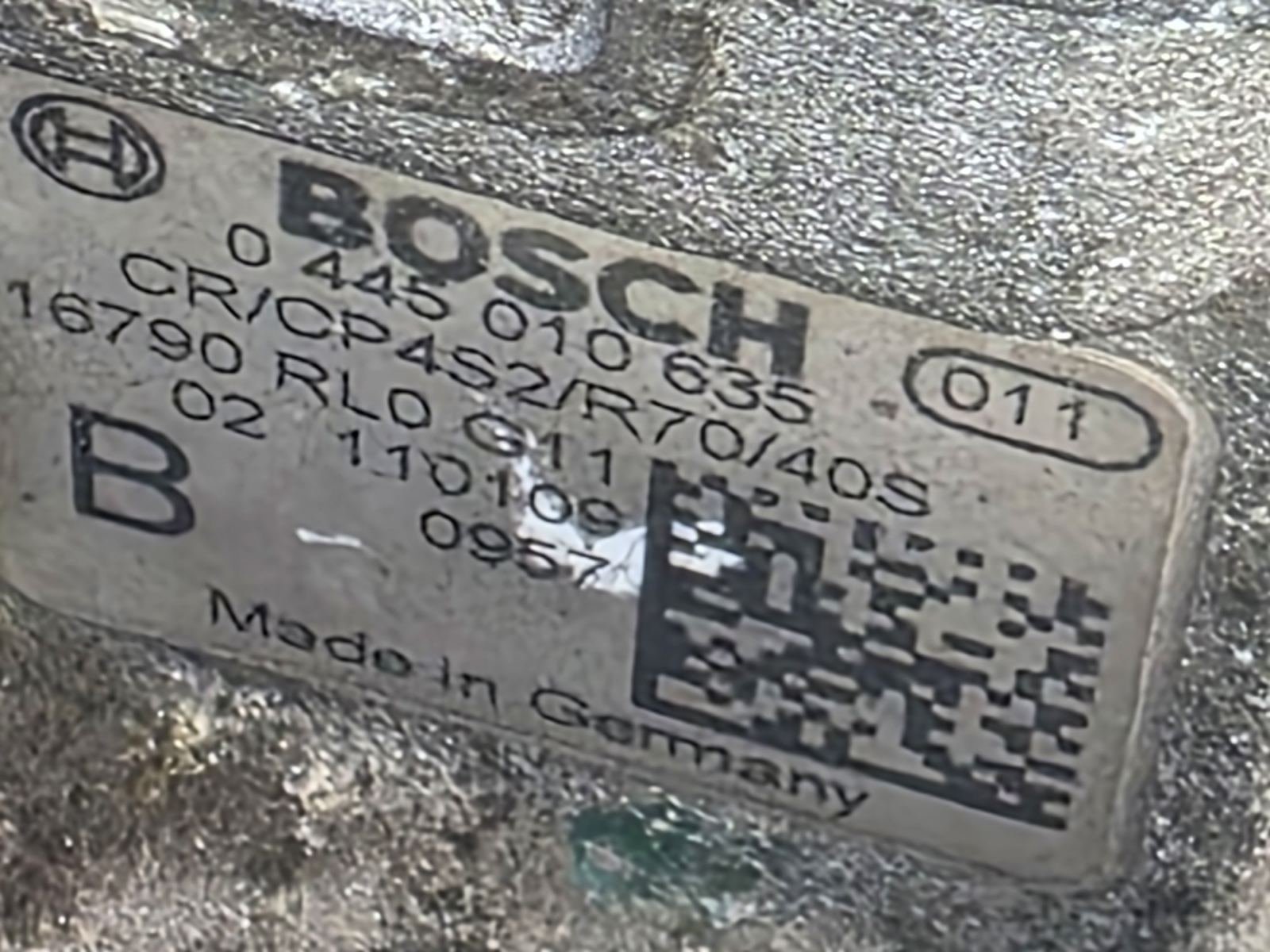

последните 6 цифри от VIN са: 201278
И това е снимка на моята помпа от Honda Accord 2.2 i-dtec 150кс
Предполагам има някаква малка разлика (евроятно по захвата) в помпите. Нова е цифра. Алтернатовно мислено ли е за рециклиране. Всички инжекторни помпи на бош могат да се рециклират. Реално търкането (стружките) е между вала и буталото. OEM номера на вала ти е 1466C06088, а на буталото с ролката 1462C24999

21 hours ago, Gladiator_BG said:
Предполагам има някаква малка разлика (евроятно по захват) в помпите. Нова е цифра. Алтернативно мислено ли е за рециклиране. Всички инжекторни помпи на бош могат да се рециклират . Реално търкането (стружките) е между вала и буталото . OEM номера на вала ти е  1466C06088 , а на буталото с ролката  1462C24999
