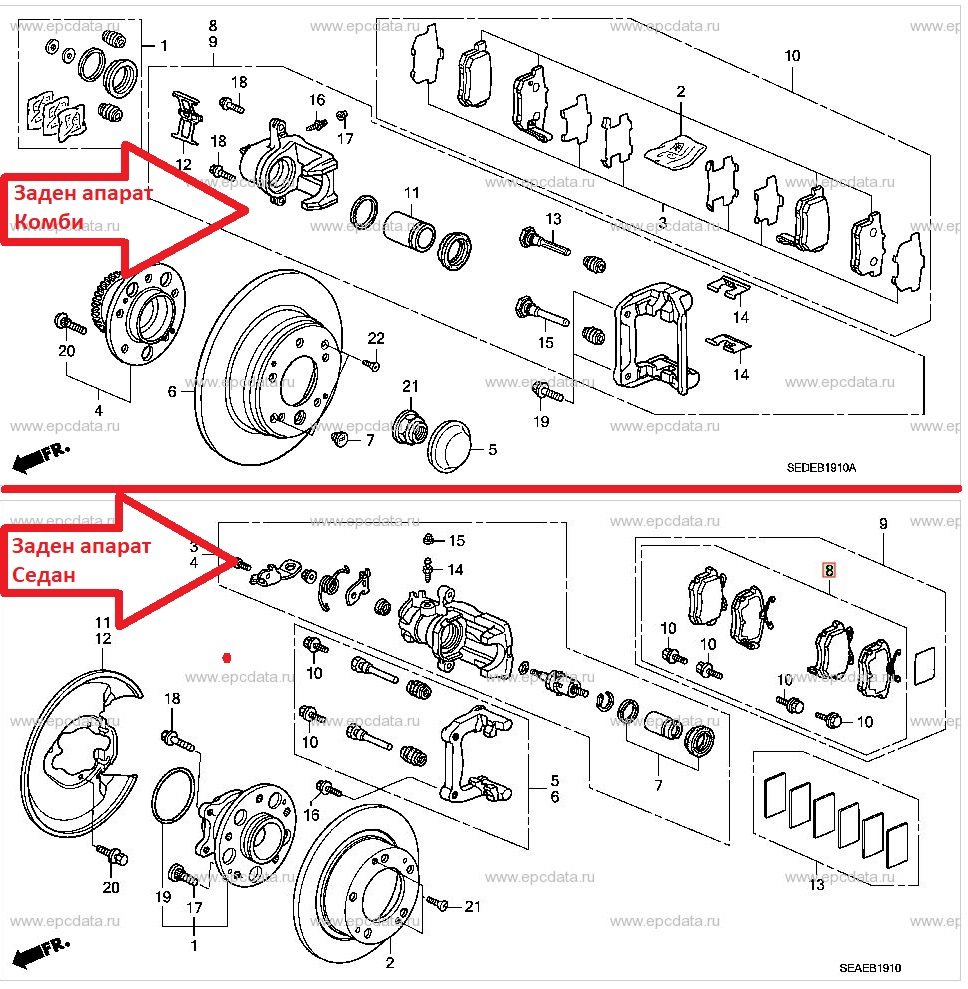

jungles 82 #3 Отговорено 14 Септември, 2025 Това е за комби 7ма серия дизел/бензин , без "пъпката",която е при седана. 1 Сподели публикацията Адрес на коментара Сподели в други сайтове
dandilov 3341 #4 Отговорено 14 Септември, 2025 За някои модели комби дават и с пъпка. Сподели публикацията Адрес на коментара Сподели в други сайтове
jungles 82 #5 Отговорено 14 Септември, 2025 Съмнявам се да има комби със задна спирачна система ,като на седана ?! Сподели публикацията Адрес на коментара Сподели в други сайтове
ceco_accord 7532 #6 Отговорено 14 Септември, 2025 Е, моят 7-мак дойде от Швейцария с пъпки - да се внимава! Не че е проблем да се изпилят преди монтаж, стига да се знае. Сподели публикацията Адрес на коментара Сподели в други сайтове

dandilov 3341 #12 Отговорено 14 Септември, 2025 2008 Honda Accord Tourer, 6 скорости, ръчна трансмисия (излиза като SPORT SE): Задни накладки ОЕМ № 43022-SED-E60 https://honda-europe.epc-data.com/accord_tourer/2008_6mt/883/steering/B__1910/?p=10&fromMap=1 Оригинални: 1. www.coxmotorparts.co.uk - https://www.coxmotorparts.co.uk/2003-2008-accord-tourer-brake-pads-discs/genuine-honda-accord-tourer-rear-brake-pads-2003-2008/?srsltid=AfmBOopRHyyyJgls9VvqzB-NCfiuyXcmUzcgva1g-E5mG4gLULyXAUZR 2. www.amayama.com - https://www.amayama.com/en/part/honda/43022sede60 Афтърмаркет: 1. EBC - DP2781/2 2. ATE - 13.0460-5711.2 1 Сподели публикацията Адрес на коментара Сподели в други сайтове
svemar 98 #13 Отговорено 14 Септември, 2025 Ще опитам да онагледя разликите между седан и комби 1 Сподели публикацията Адрес на коментара Сподели в други сайтове
optoniks 1 #14 Отговорено 14 Септември, 2025 преди 17 минути, svemar написа: Ще опитам да онагледя разликите между седан и комби ок благодаря Сподели публикацията Адрес на коментара Сподели в други сайтове
