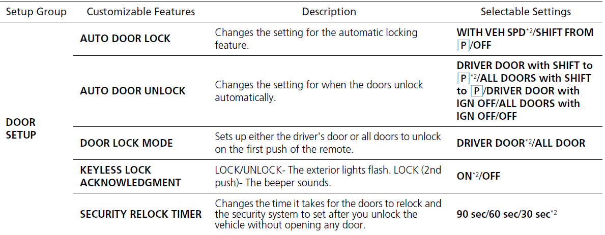

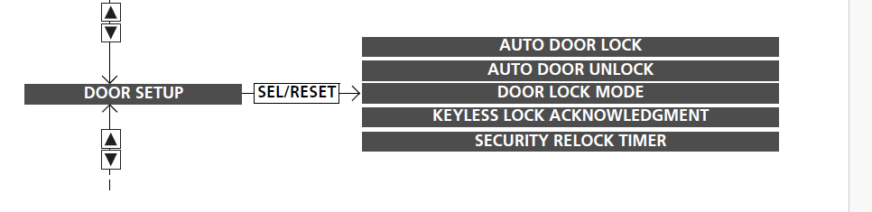

Plamen-CRV 783 #10 Отговорено 30 Юли, 2025 Странно защо не е заложено в настройките на колата. При мен го има Настройките са на ниво ключ - Driver 1 или Driver 2 1 Сподели публикацията Адрес на коментара Сподели в други сайтове
ceco_accord 7341 #11 Отговорено 30 Юли, 2025 Американските Хонди разпознават 2 отделни ключа и според всеки (на съответният водач) могат да се регулират много от настройките. На европейските този избор го няма, а защо е така - "Кой да знае"? Сподели публикацията Адрес на коментара Сподели в други сайтове
