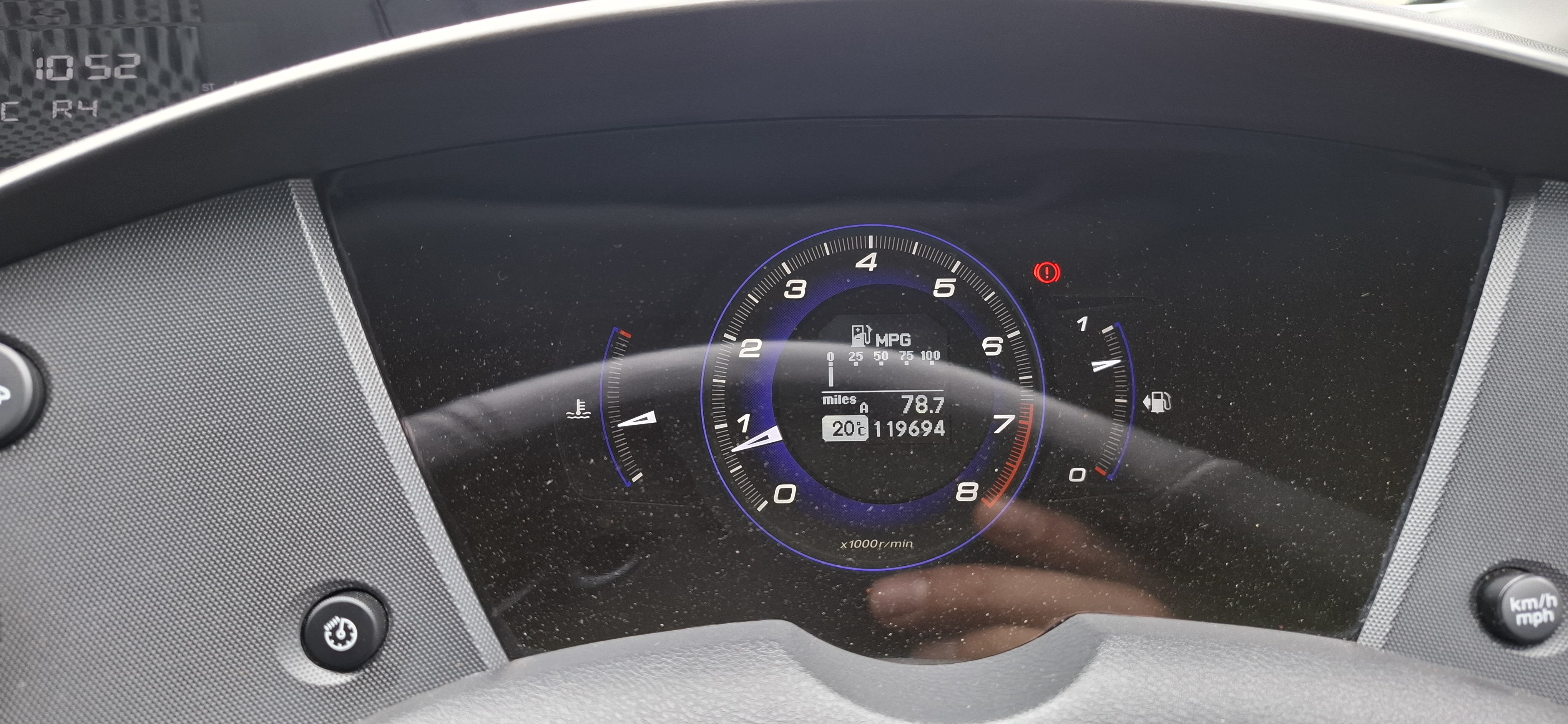

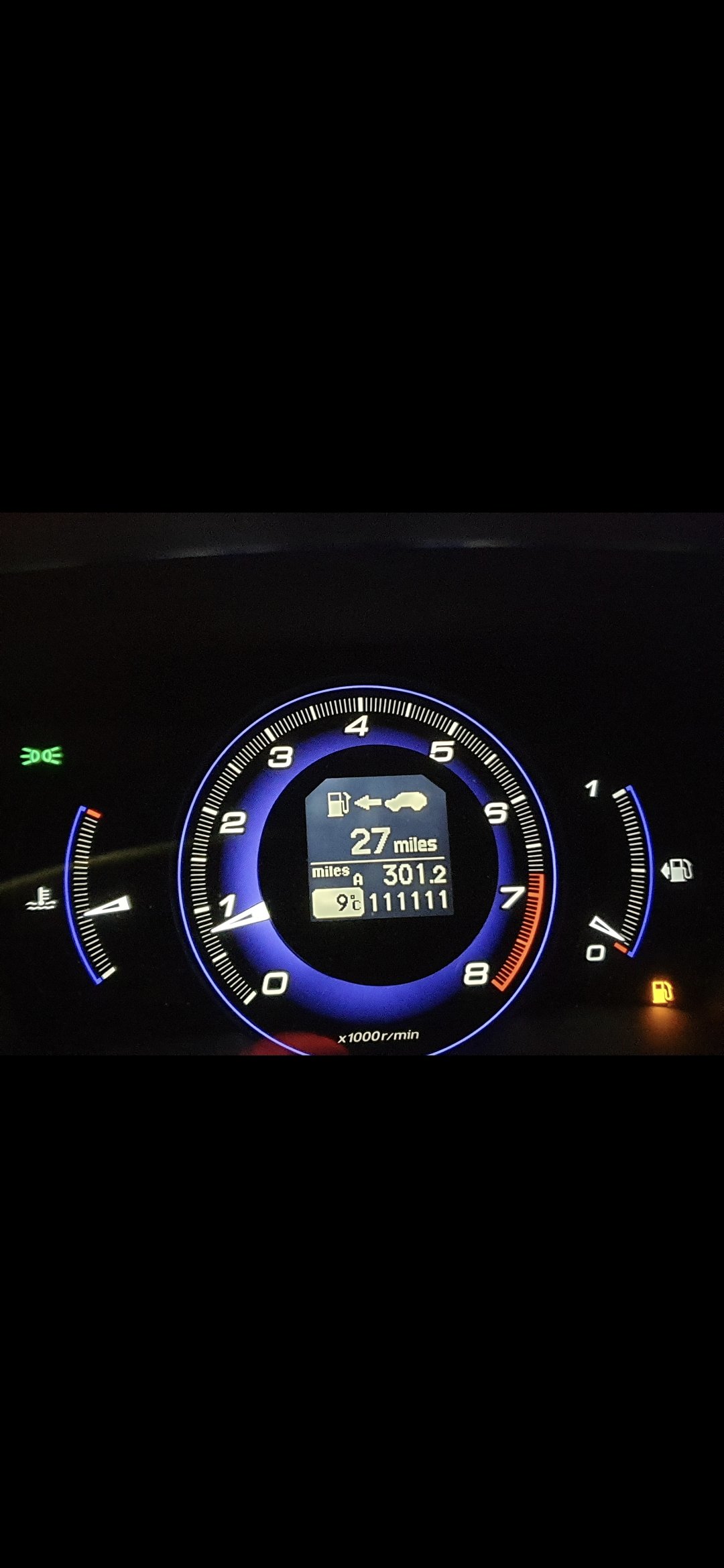

malkatota 0 #1 Публикувано 26 Юли, 2025 Здравейте колата е хонда сивик 1.8 2010 след презареждане на климатика на колата, оборотите на празен ход са ниски, преди бяха нормални. Опитах повторно обучение на празен ход. Изключих отрицателния полюс на акумулатора за 5 минути. След стартиране на двигателя поддържах 3000 оборота в минута, докато вентилаторът се включи 2 пъти, оставих я да работи 10 минути на празен ход. Състоянието е същото. Понякога при спиране падат много ниско и притриса. Също и при включване на перката има леко притрисане което преди това го нямаше.При включен климатик изглеждат в нормата. Някакви идеи. Благодаря Сподели публикацията Адрес на коментара Сподели в други сайтове
venkostanev 35 #2 Отговорено 26 Юли, 2025 (Редактирано) от снимката оборотие са ОК Редактирано 26 Юли, 2025 от venkostanev корекция 1 Сподели публикацията Адрес на коментара Сподели в други сайтове
malkatota 0 #3 Отговорено 26 Юли, 2025 преди 12 минути, venkostanev написа: от снимката оборотие са ОК Това е снимка от преди година бяха на това ниво сега претриса Сподели публикацията Адрес на коментара Сподели в други сайтове
