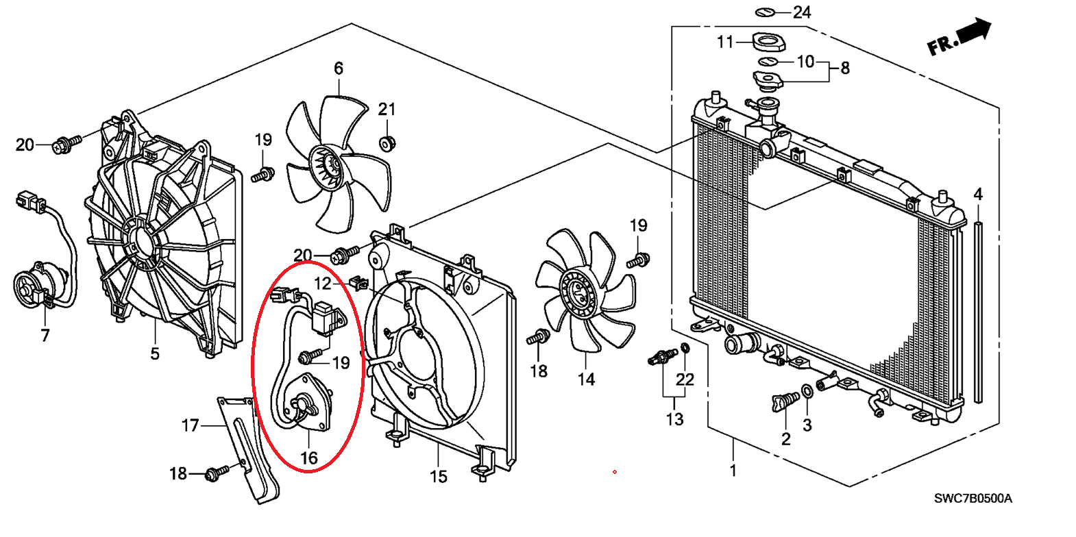

milenjs 31 #1 Публикувано 23 Юли, 2025 Здравейте колеги, днес в големите жеги спря да ми работи климатика - духне малко хладно спре, почине, пак духне и пак спре. Диагнозата - не работи вентилатора в дясно, този на радиатора на климатика. В нета намерих номерта му - 38616-RZP-G01 но в БГ не намерих нов да се продава. От китайско ще дойде таман като няма да ми трябва вече. Някой борил ли е такъв проблем с вентилатора или да знае от къде да си купя нов на приемлива цена? Сподели публикацията Адрес на коментара Сподели в други сайтове

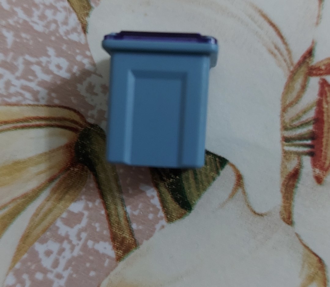

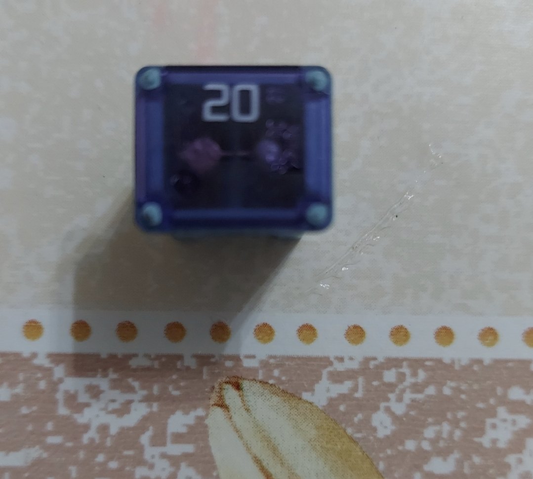

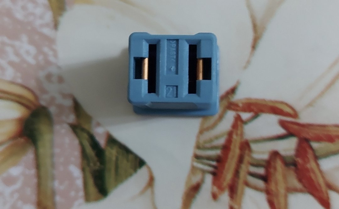

CARPERA 1610 #2 Отговорено 23 Юли, 2025 Кой от двата големия ли малкия,имам големия този отперд на радиатора. При мен се оказа предпазител и затова има големия за продаване. Сподели публикацията Адрес на коментара Сподели в други сайтове
Rakeem 1019 #3 Отговорено 23 Юли, 2025 Провери си бушона, преди всичко. Сподели публикацията Адрес на коментара Сподели в други сайтове
milenjs 31 #4 Отговорено 23 Юли, 2025 (Редактирано) преди 52 минути, CARPERA написа: Кой от двата големия ли малкия,имам големия този отперд на радиатора. При мен се оказа предпазител и затова има големия за продаване. Отпред на радиатора е, десния Няма да е предпазител, измерих, на буксата му идва захранване ама не върти. Редактирано 23 Юли, 2025 от milenjs Сподели публикацията Адрес на коментара Сподели в други сайтове

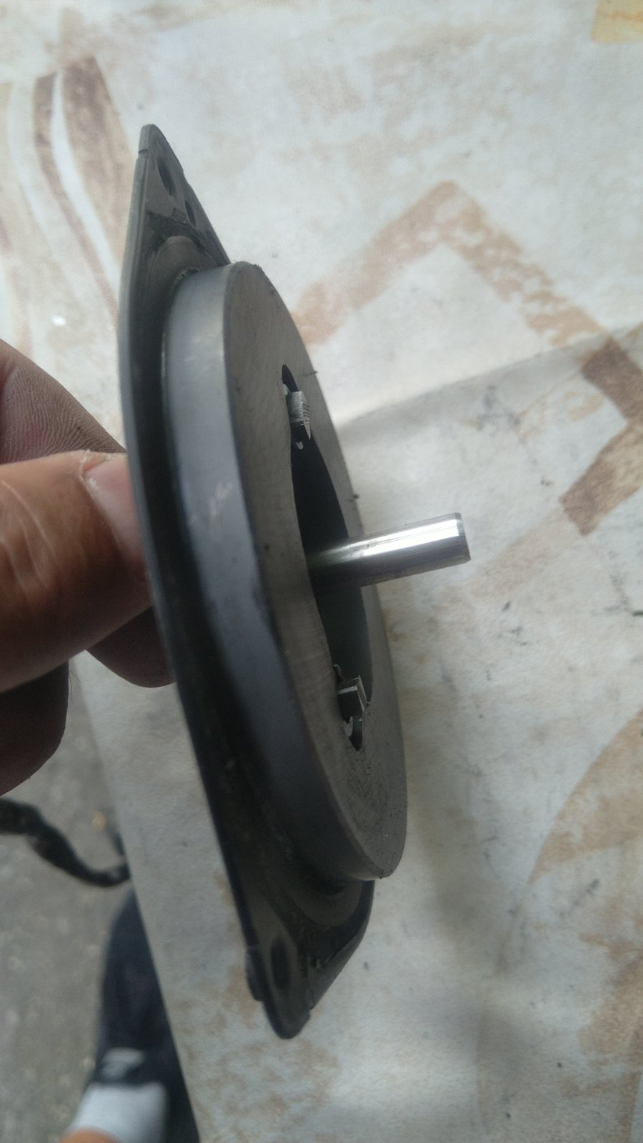

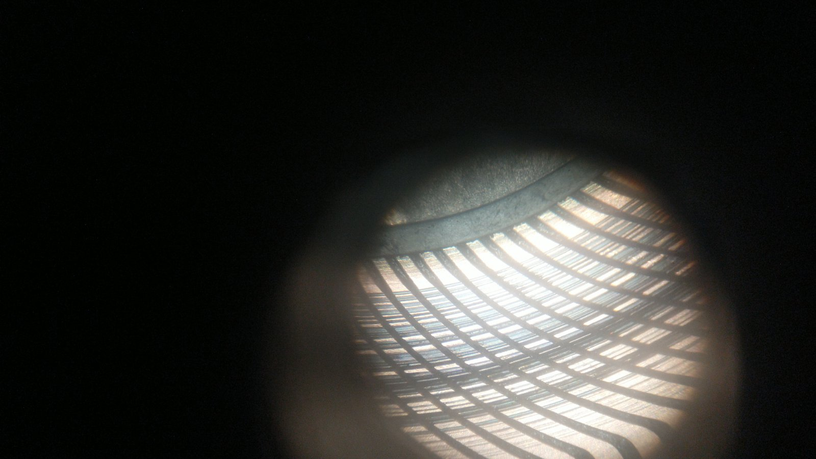

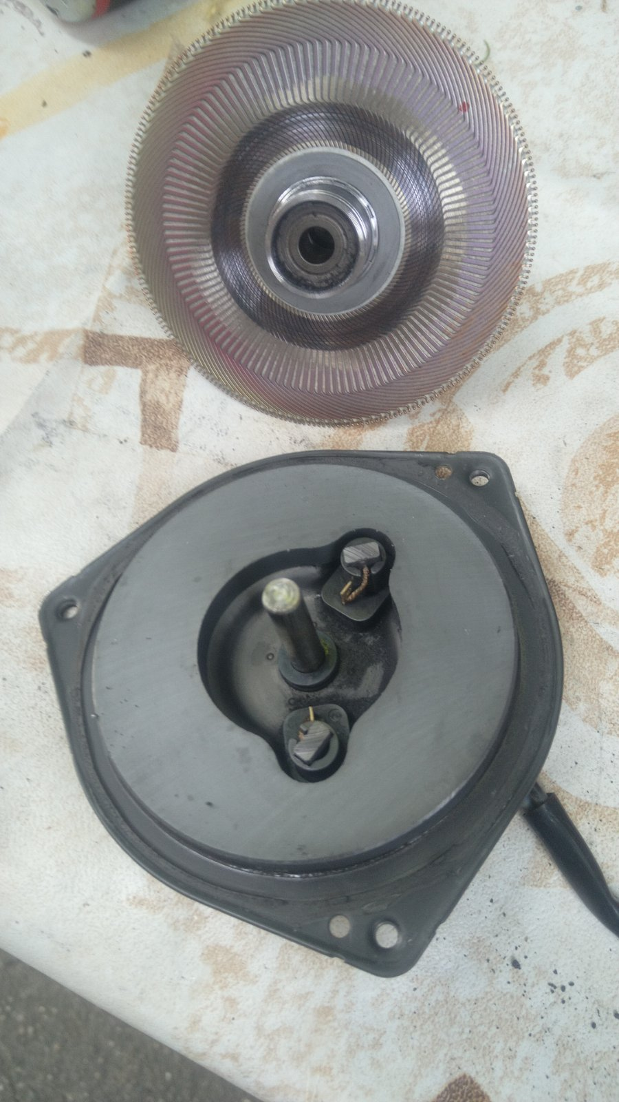

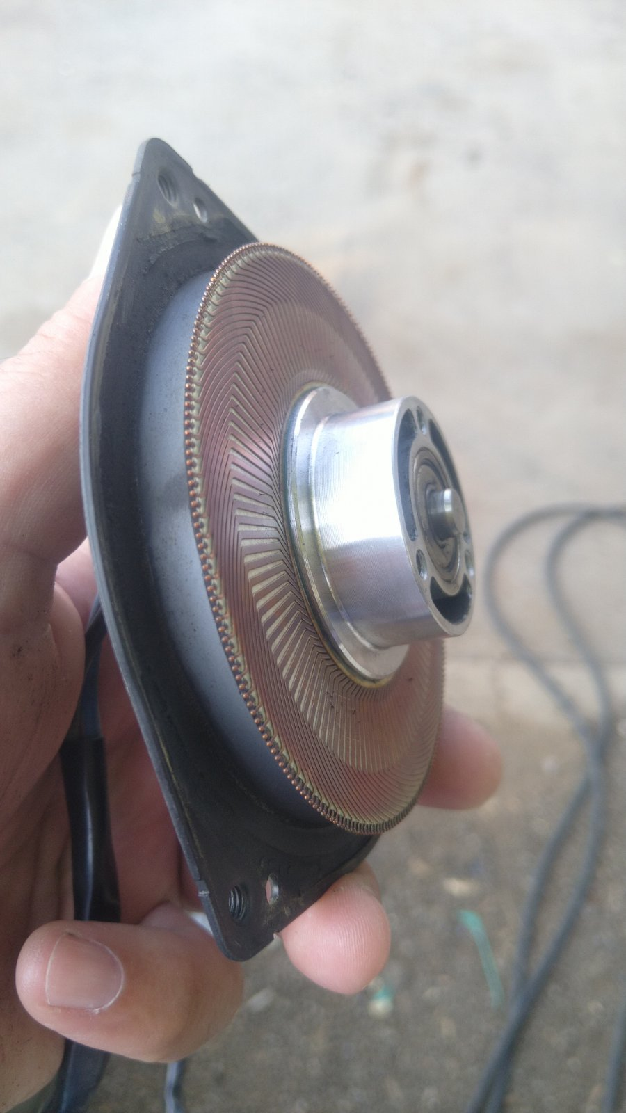

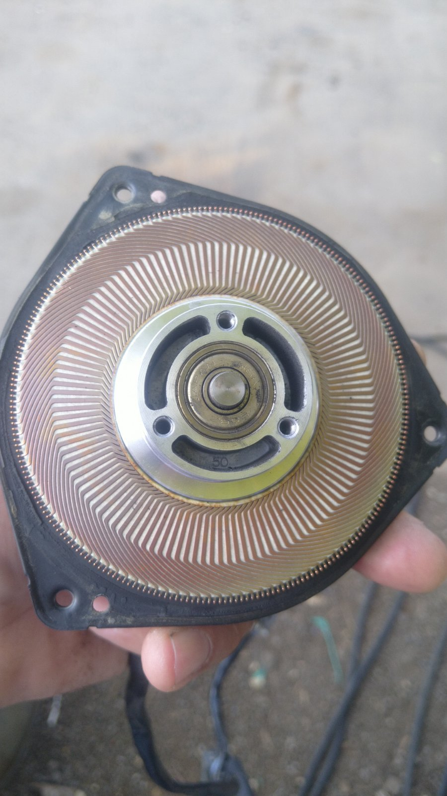

milenjs 31 #10 Отговорено 25 Юли, 2025 Е и аз чувам чат-пат петела за тоците. Който е мераклия ето какво има в ел. двигателя - не е предвиден за ремонт, с 2 точкови заварки е събран. Сравнително лесно се разглабя, с длето и чук се удря в срещуположната страна на заварките. Ротора - супер тънък, платков. Според мен е недоразумение. Статора - постоянен магнит. За да извадя ротора от статора се наложи да си направя скоба. Мислех че четките са свършили. Да ама не - в четките има още живот но са изяли зверски намотките на ротора, те се явяват и колектор. Последната снимка е от микроскопа, Никакъв шанс за ремонт. На всичките обяви за бензинови коли това моторче беше продадено, на всички дизелови беше налично. 1 Сподели публикацията Адрес на коментара Сподели в други сайтове
Rakeem 1019 #11 Отговорено 25 Юли, 2025 Според мен четките са заминали, не пречи да пробваш с нови, жълти стотинки и така и така си го разглобил. 1 Сподели публикацията Адрес на коментара Сподели в други сайтове
CCord 377 #12 Отговорено 25 Юли, 2025 (Редактирано) Точно четките са свършили тотал, и това е повредило колектора, според мен подлежи на ремонт. Все пак снимките не са много ясни и състоянието на колектора не мога да го определя съвсем точно. А този тип моторчета са много добри ако са подбрани правилно според товара, имат по-добър въртящ момент от класическите и загряват по-малко. Редактирано 25 Юли, 2025 от CCord 1 Сподели публикацията Адрес на коментара Сподели в други сайтове
Rakeem 1019 #13 Отговорено 25 Юли, 2025 От снимката не става ясно колко за изядени контактните ленти на комутатора, но обикновенно няма как едни четки да ги изядат. Просто трябва с много финна шкурка да се почистят до блясък и с нови четки да тръгне. Сподели публикацията Адрес на коментара Сподели в други сайтове
milenjs 31 #14 Отговорено 25 Юли, 2025 И аз се учудих за тези дълбоки бразди, на снимката не си личи но са дълбоки, тотал щета - на доста места е толкова изядено че медта е прекъсната. На четките също има такива дълбоки следи, ще кажеш че нещо е влязло и е изтъркало всичко. Мисля си че четките са доста твърди или към края им има нещо твърдо за да прецака така колектора. Може и нарочно да е - да си купиш ново. Сподели публикацията Адрес на коментара Сподели в други сайтове
Rakeem 1019 #15 Отговорено 26 Юли, 2025 Можеш да просвириш ламелите с мултицет в двата края, там къде смяташ, че са прекъснати, най-вероятно само изглеждат така. Или направо слагаш нови четки и стискаш палци, но ако не ти се занимава, този в коша и търсиш друг. Сподели публикацията Адрес на коментара Сподели в други сайтове
