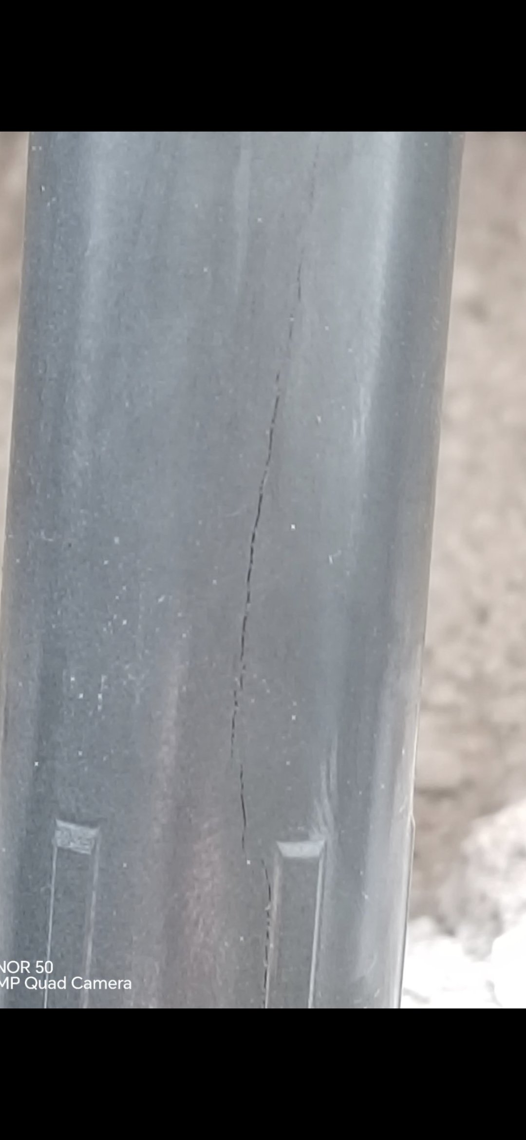

CARPERA 1616 #5 Отговорено 22 Юли, 2025 (Редактирано) Провери бобините една по една за пукнатини за това придърпване.Ако имат сменяй. Редактирано 22 Юли, 2025 от CARPERA 1 Сподели публикацията Адрес на коментара Сподели в други сайтове

Venk 6 #7 Отговорено 22 Юли, 2025 Ще провера бобините. А те имат ли някакви параметри за евентуално замерване при проверката.. Сподели публикацията Адрес на коментара Сподели в други сайтове

CARPERA 1616 #10 Отговорено 22 Юли, 2025 (Редактирано) 1 hour ago, Venk said: Ще провера бобините. А те имат ли някакви параметри за евентуално замерване при проверката.. Провери за пукнанини лулите и на 4 те,ако някоя не работи ще ти пали чека. Лесно се вадят може за го направиш и сега. Свещи иридиеви NGK сложи японски. Редактирано 22 Юли, 2025 от CARPERA 1 Сподели публикацията Адрес на коментара Сподели в други сайтове
Venk 6 #11 Отговорено 27 Юли, 2025 (Редактирано) Смещите са нови японски NGK иридиеви за мотора. Бобините са проверени и изправни, без никакви пукнатини или кривини. Пружинките вътре в лулите са здрави и чисти. Показанията за съпротивление са сравнително еднакви и на 4те бобини-37,60к ома, 40,15к ома, 1,120к ома между 3те крачета на всяка бобина. Не знам какви трябва да са параметрите, но щом са приблизително еднакви ги приемам за изправни. Чек не свети. Отново се насочвам към вариантът с всмукателния колектор. Оказва се, че този мотор работи с цикъл на аткинсон-милър. В комбинация с EGR се съмнявам всмукателната система да е незасегната за 160к. Редактирано 27 Юли, 2025 от Venk Сподели публикацията Адрес на коментара Сподели в други сайтове
