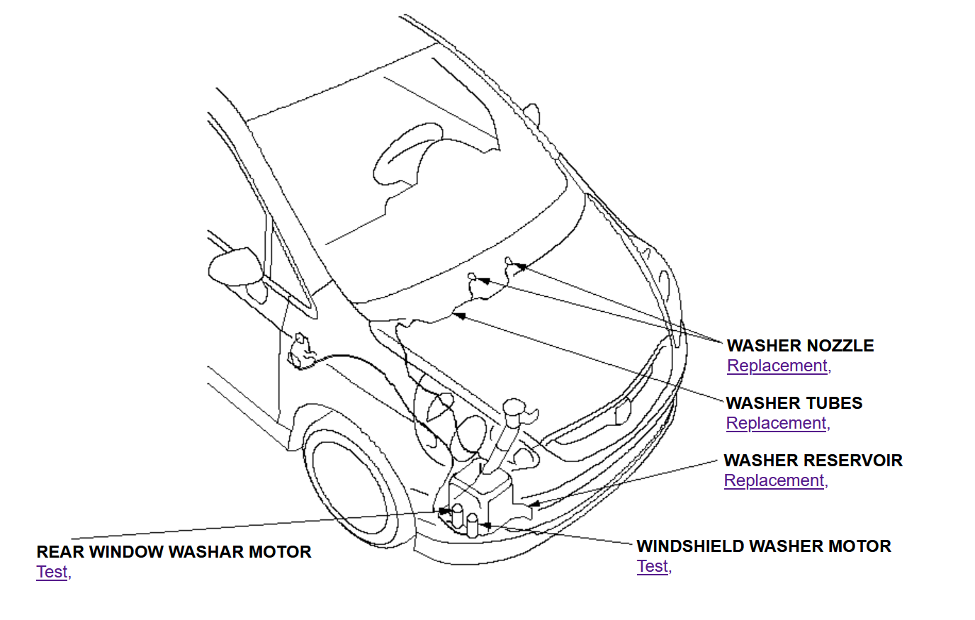

А помпата как работи чува ли се? Те са две, за предното и задното стъкло. Провери за теч при преден десен подкалник, там се намира дъното на резервоара и помпите. Може и да е запушена тръбичка или дюзата през която пръска.
Колегата Mandalorian е показал къде са помпичките за предно и задно стъкло. Вадиш буксата от лявата помпичка (тя е за задното стъкло) пробваш с пробна лампаили мултицет дали отива ток до там, ако да значи проблема е в помпичката. Подаваш и директно ток от акумулатора и ако не върти, значи е изгоряла. Има китайски за по 10-тина лева.  Аз за предното стъкло за 3 години втори път сменям от тях. Втора употреба трудно се намират. Оригинални в порядъка на 80 лв. мисля че бяха.
Първо искам най-сърдечно да благодаря на колегата Mandalorian за изпратената схема къде се намират двете помпи за подаване на течноста и за съвета на колегата dido007 за съвета как да проверя дали помпата е здрава!Днес успях да проверя дали се чува звук на работеща помпа.За предното стъкло където се подава течност много ясно се чува звука на работещата помпа.За задното стъкло никакъв звук!Само да си призная честно като поггледнах отгоре под капака надолу е "тъмна Индия",нищо не се вижда.Как да стигна до тези помпи,няма да ми е проблем да проверя дали е изправна ,имам мултицет,но как да стигна до нея и да я демонтирам?
