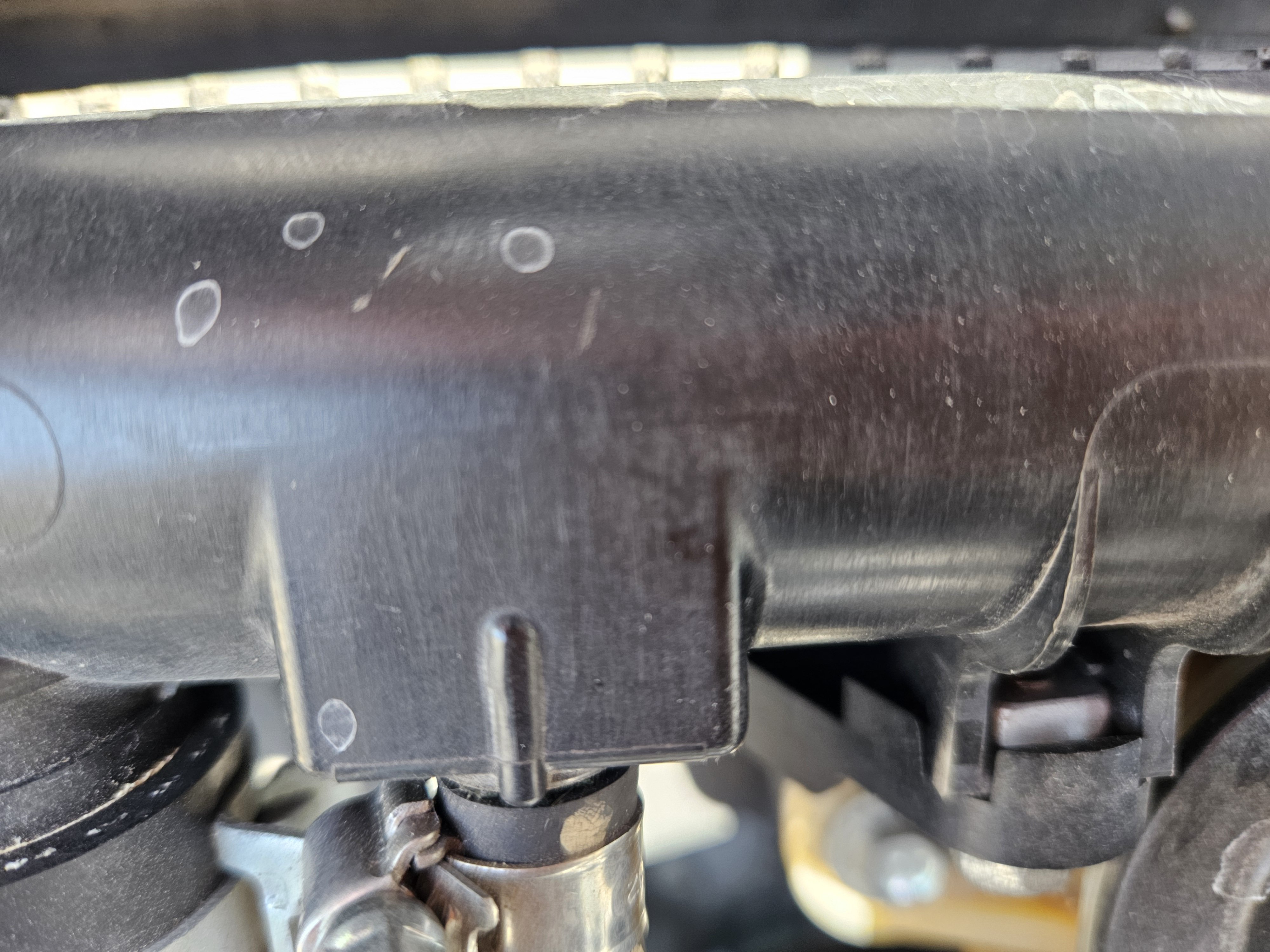

Редно ли е да има някакъв антифриз по радиатора, нз дали ще се види на снимките..като сълзене е по тази назъбена лайсна отгоре му..
Изпуснало е уплътнението.
Може ли да се подменя?
Не знам да го има като отделна част за ремонт.
Не е редно разбира се.
И моят преди години бе протекъл от там, та смених целия радиатор.
Не го чакай да стане като при мен.
Проблемът е в спиралата - металната назъбена пластина, която държи питата към горният съд.
И без това старее, а и питата се набива с боклуци.

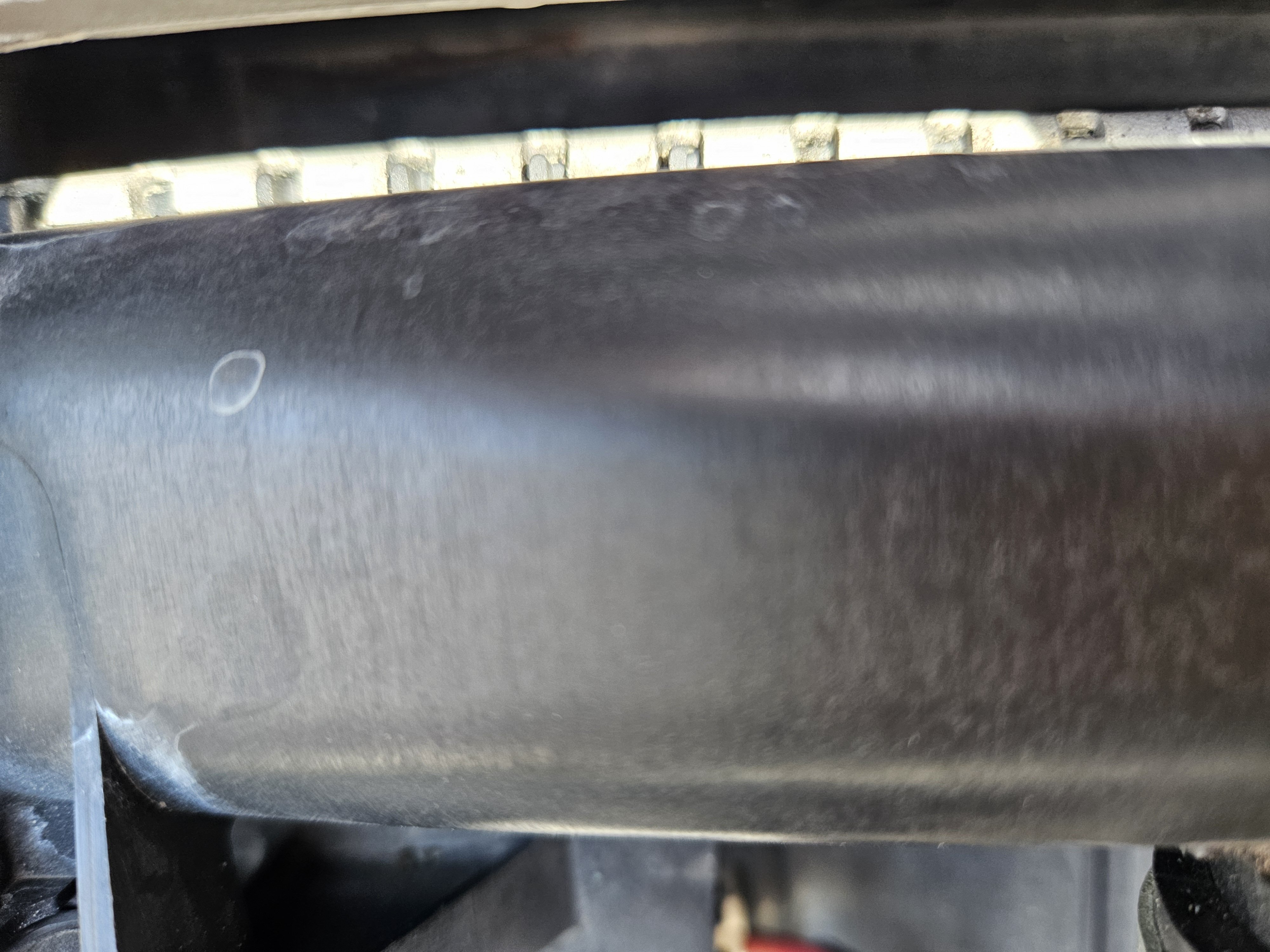

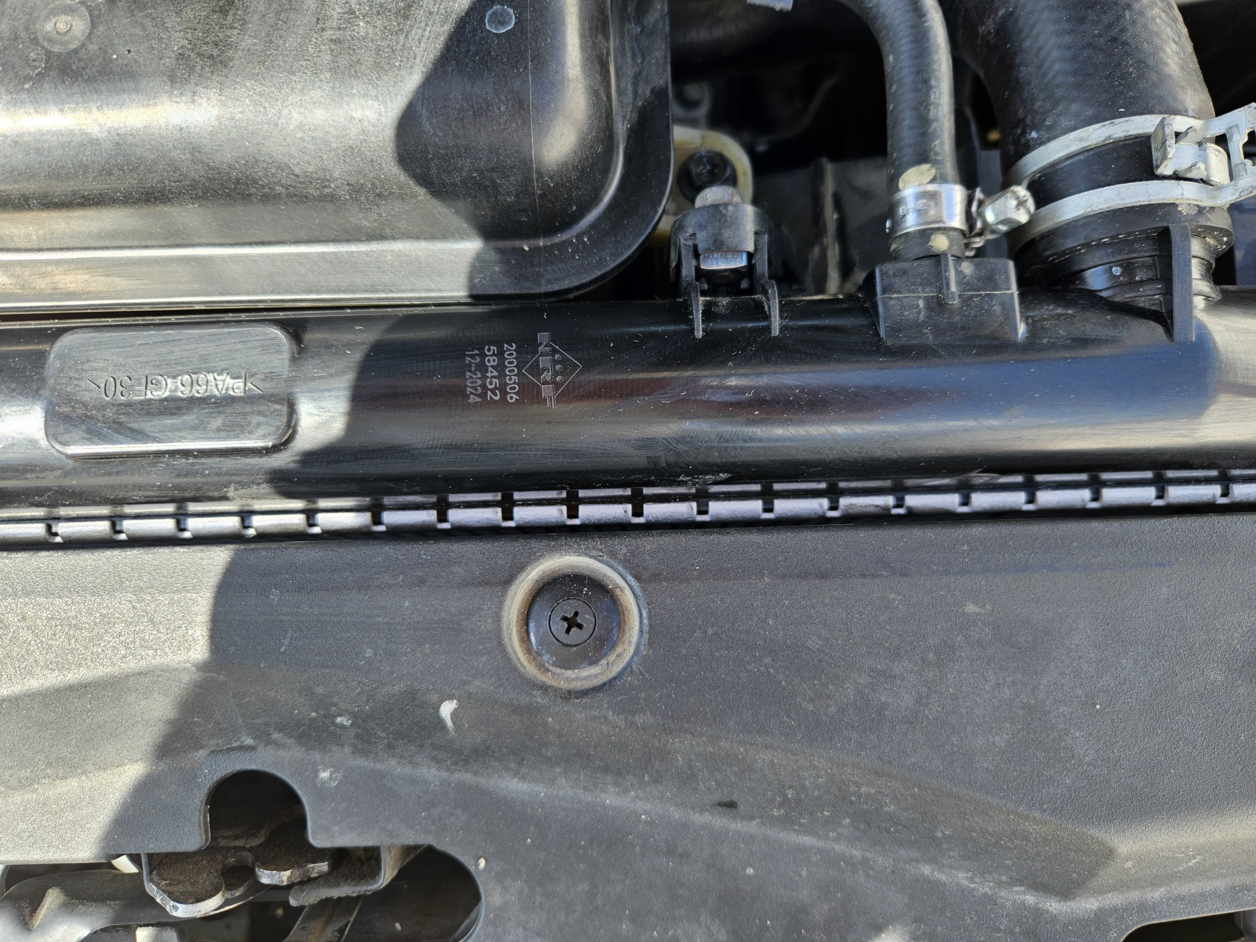

Днес погледнах отново на престоял два дни радиатор,отново има влага по тези метални назъбени пластини,антифриза си е както преди..Възможно ли е да е конденз ,заради температурите?
Не. Вероятно радиатора си заминава. С тези пластини металната част на радиатора е скопчана с пластмасата. Ако антифриза идва отвътре, то това е признак, че радиатора изпуска.
Близни.
Ако сладни, не е конденз, а антифриз.
