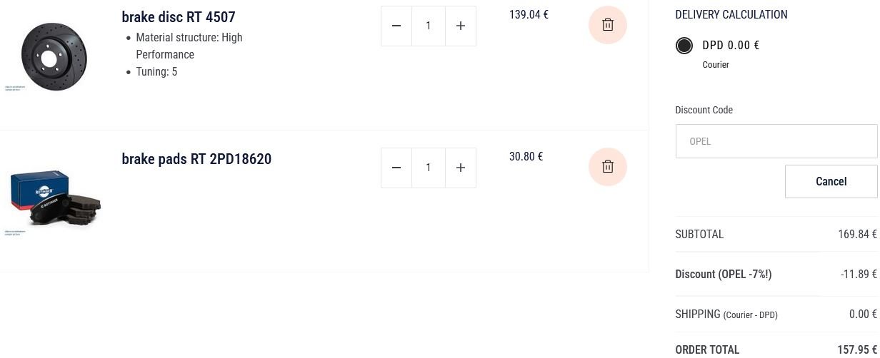

svemar 100 #2 Отговорено 16 Май, 2025 Дали има по-евтино от пазаруването от самия производител? Още повече, че си е от Европа и няма акцизи и мита. Аз поръчах задни и ги чакам. От сайта ми писаха да им изпратя VIN на колата за да потвърдят правилния ми избор и чак след това пуснаха пратката. Най-високия им клас е High Performance. Скрийншота е пълния комплект точно High Performance от всичко, дискове и накладки. Сам виждаш колко е крайната цена. 1 Сподели публикацията Адрес на коментара Сподели в други сайтове
