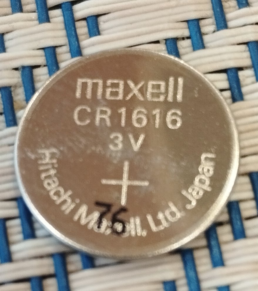

JHM 1905 #2 Отговорено 5 Май 1616 трябва да е батерията. Сподели публикацията Адрес на коментара Сподели в други сайтове
Sinan 13 #3 Отговорено 5 Май Привет! Както казва колегата батерията е 1616, но не вярвам разликата от 0.4мм. в дебелината да са проблема, ако се побира в слота на ключа, все пак волтажа е същия. Аз си изпрах ключа в пералнята и оттогава същия няма връзка с автомобила. Всъщност го използвах само за отваряне на багажника (освен палене, разбира се), тъй като съм с монтирана аларма и отключвам вратите с нейното дистанционно. Смених батерията, индикатора си свети, но вече не действа. Сподели публикацията Адрес на коментара Сподели в други сайтове

milbor2 41 #5 Отговорено 6 Май CR 1620 също става, такава беше старата в дистанционното, затова такава търсих и сложих. 1 Сподели публикацията Адрес на коментара Сподели в други сайтове
