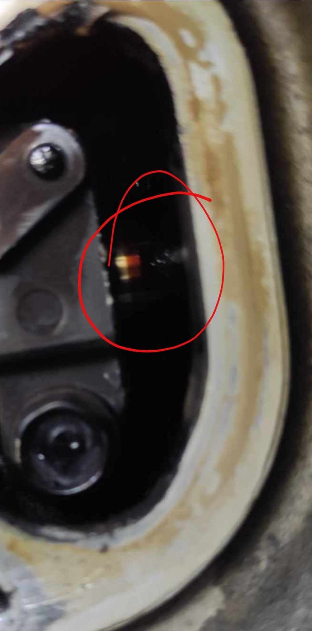

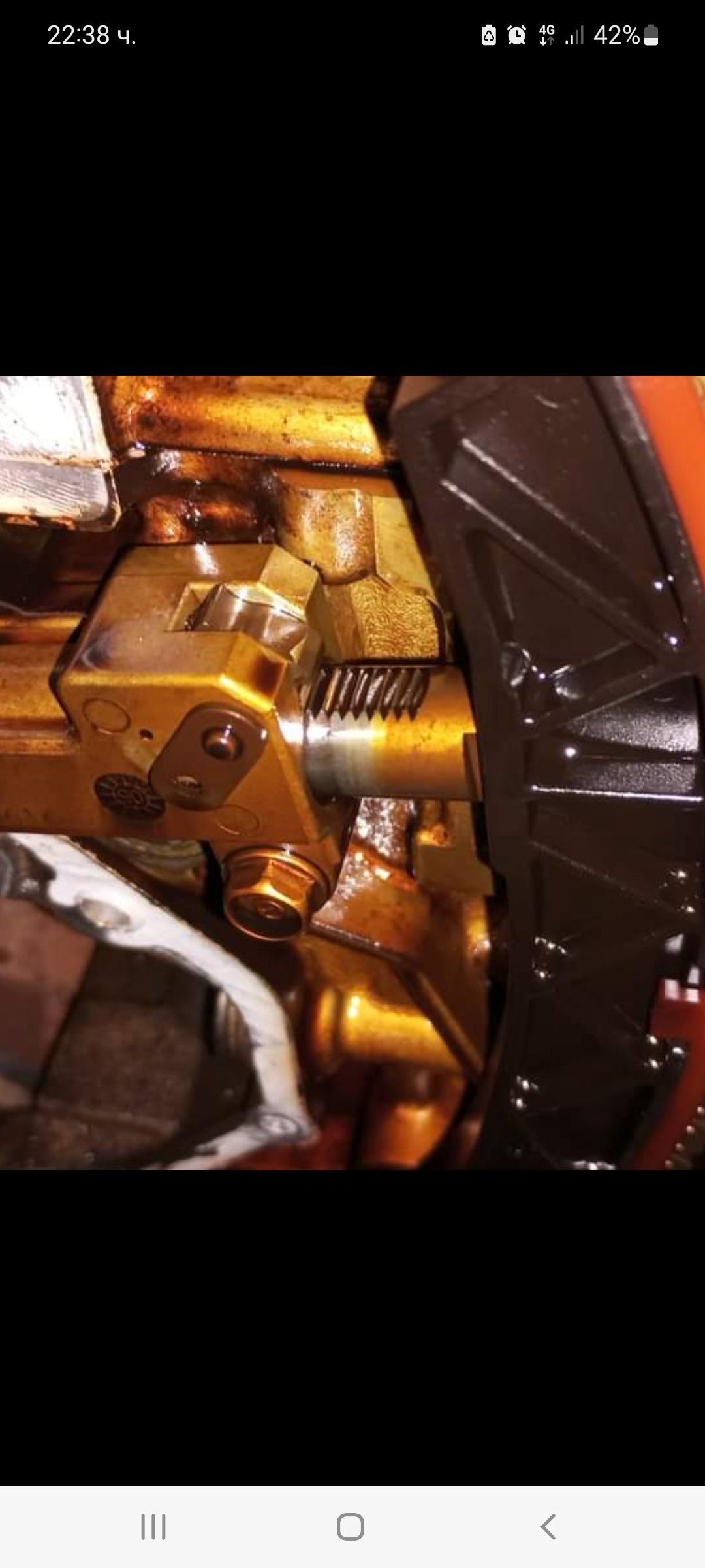

CARPERA 1610 #6 Отговорено 13 Май, 2025 (Редактирано) Никой не дава инфо за 4ген ,при 3ген CRV R20 има ревизионен отвор отстрани на капака на веригата. Там се вижда оптегача който натяга единия банан,по това колко е излязал се съди за разтегната верига. За 4 ген ако има някой инфо да сподели. Редактирано 13 Май, 2025 от CARPERA 1 2 Сподели публикацията Адрес на коментара Сподели в други сайтове
