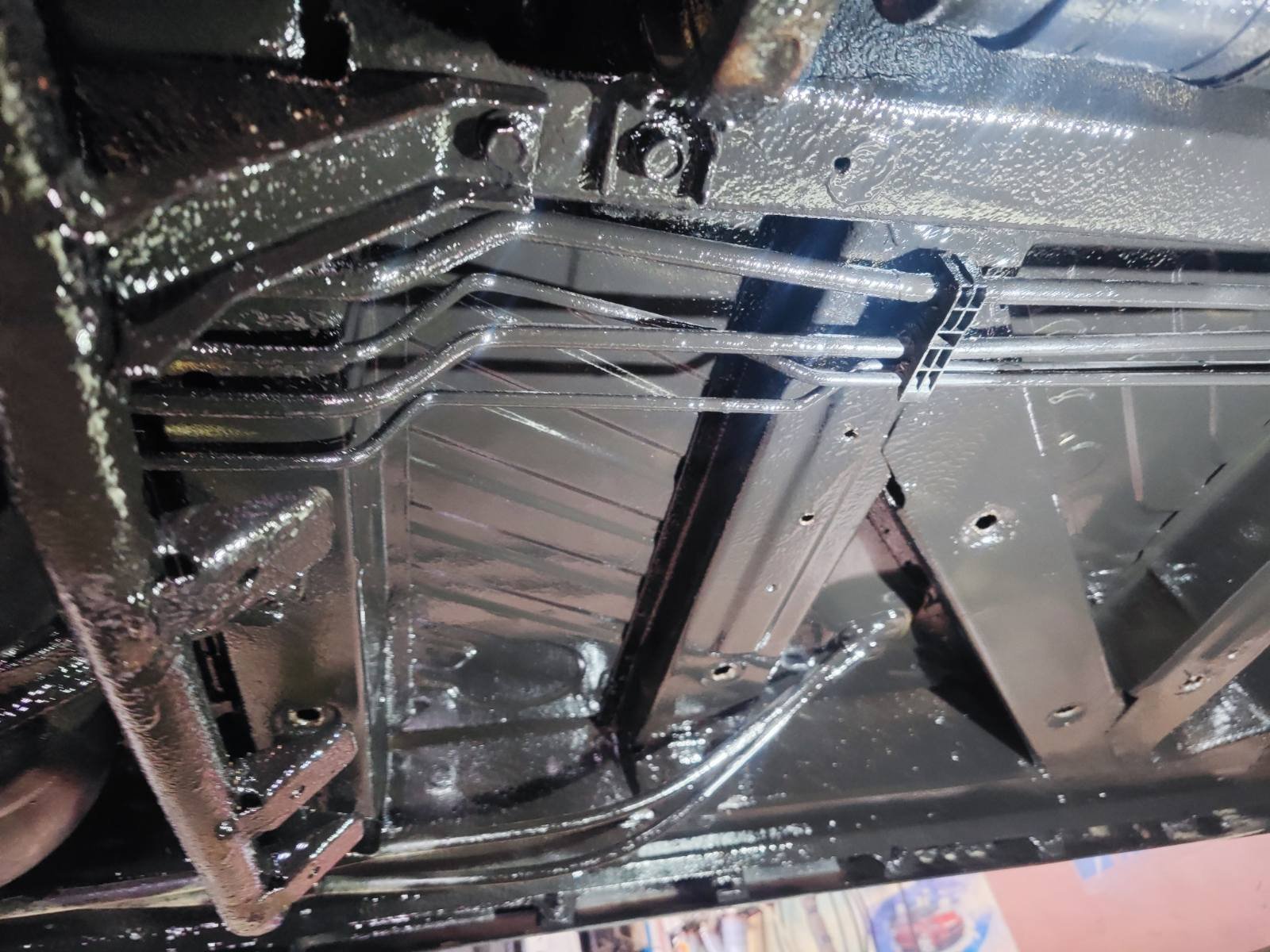

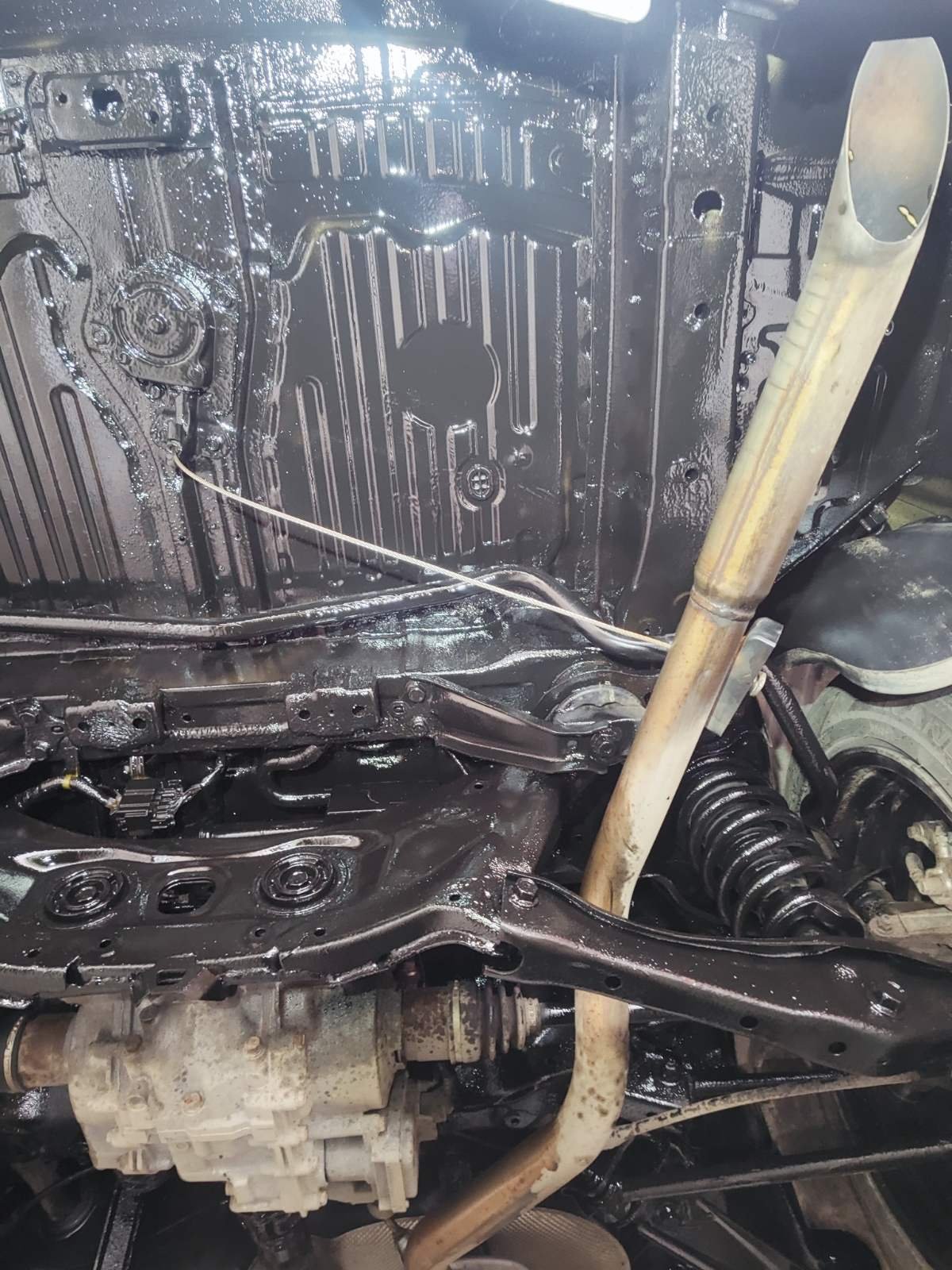

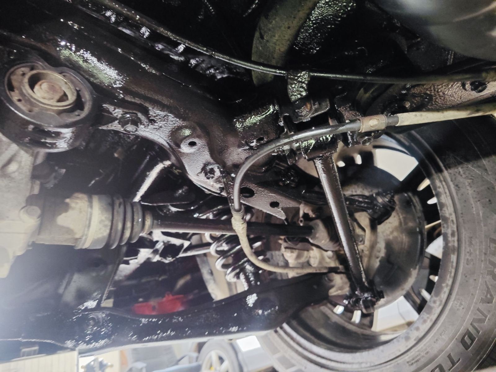

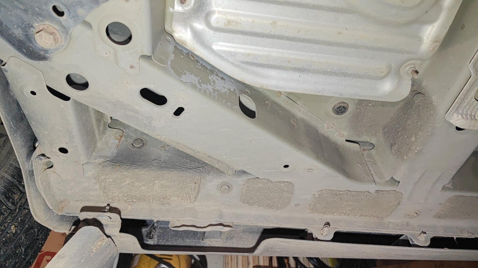

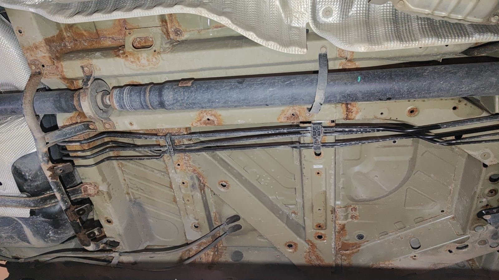

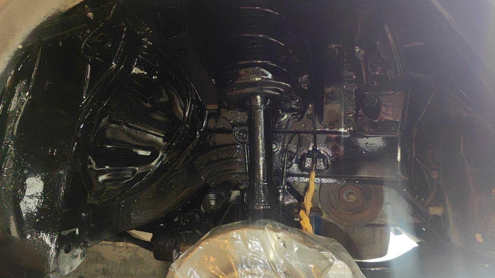

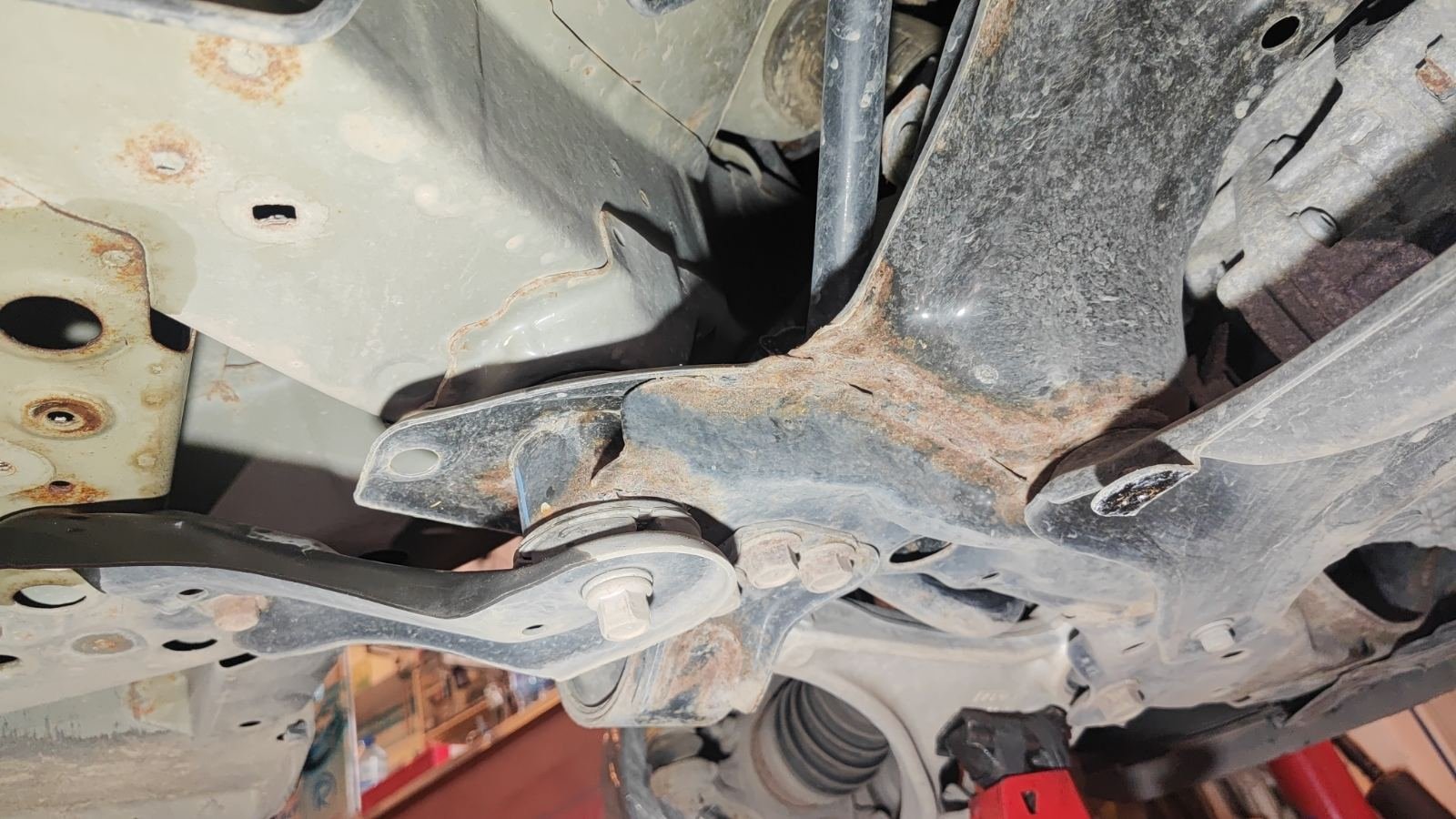

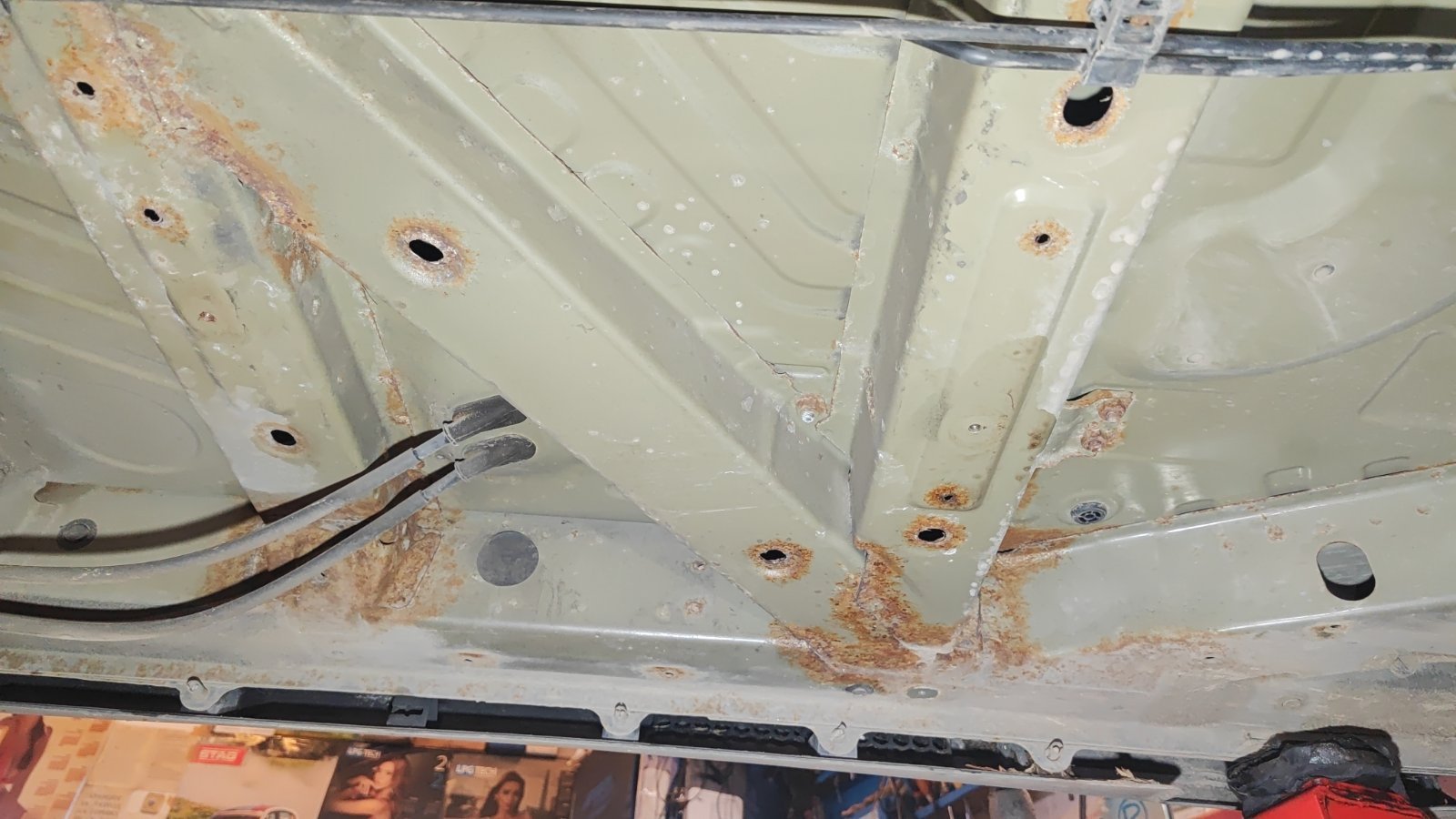

Flameff 27 #15 Posted December 9, 2025 Здравейте колеги, Най-накрая намерих време и миналата седмица успях да направя антикорозионна обработка на колата. Първо механично беше почистена ръждата, след което обработена с Fluid Film и Fluid Film Liquid A с 10 г. гаранция. Надявам се ефекта да е добър. Прикачам и малко снимков материал, преди и след. Поздрави, 2 2 Share this post Link to post Share on other sites
