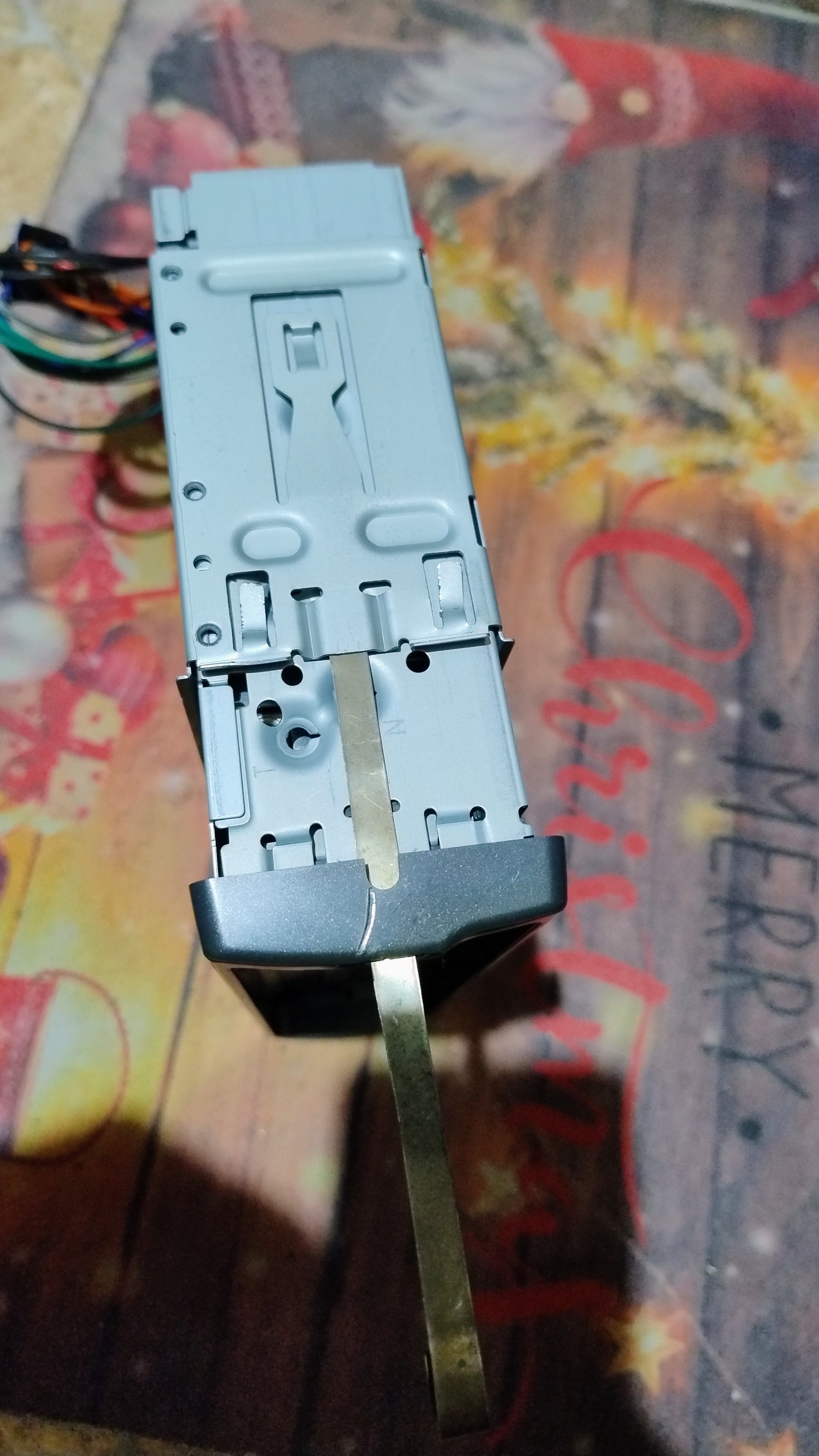

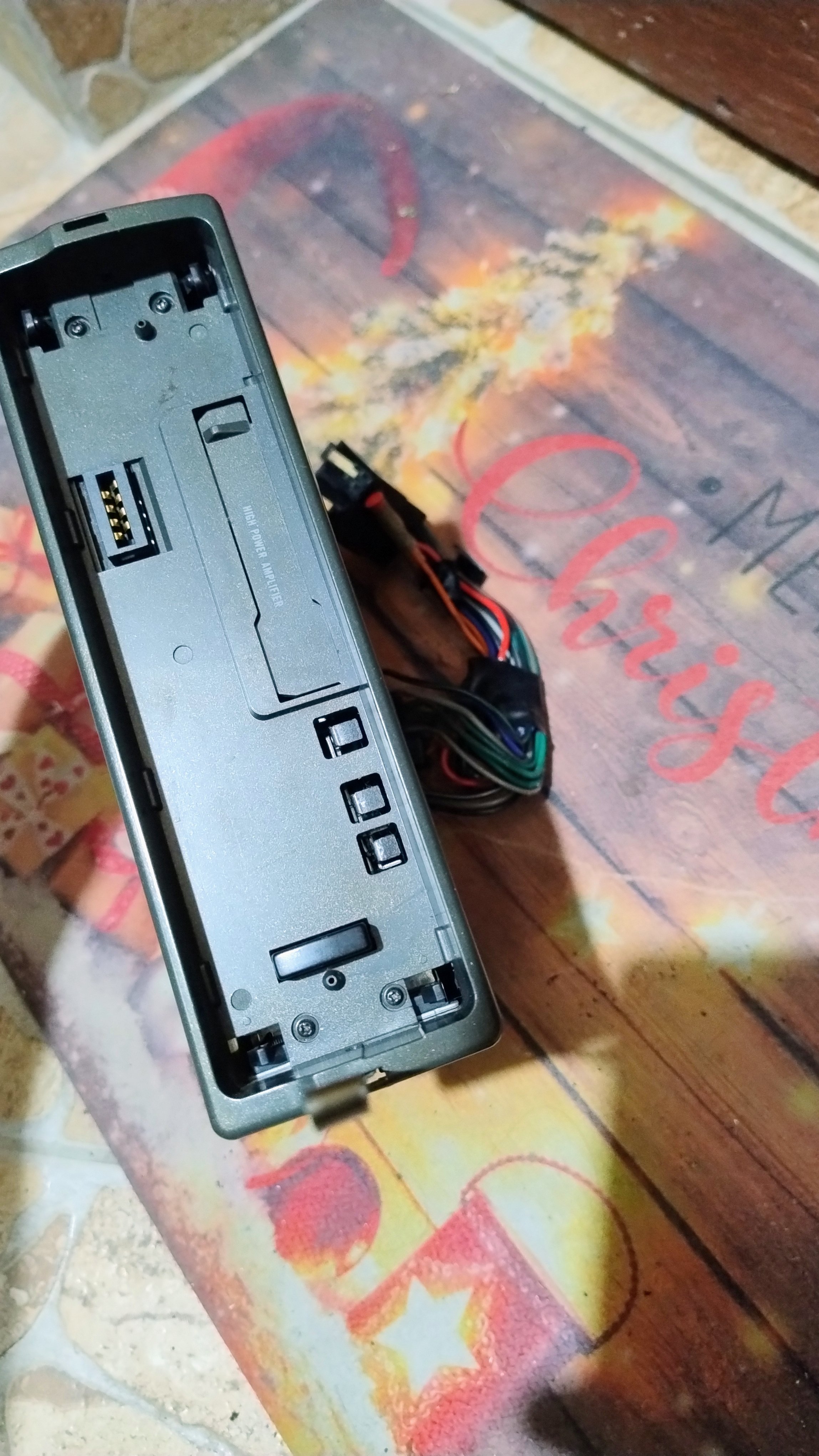

kvd74 687 #4 Отговорено 23 Май, 2025 Тя темата от преди година и половина, а автора от година не е влизал. Но за идните поколения ще погледна довечера как се е вадило моето и ще напиша. Послепис: С едни метални пластини е освобождаването на касетофона от шейната му. 1 1 Сподели публикацията Адрес на коментара Сподели в други сайтове
