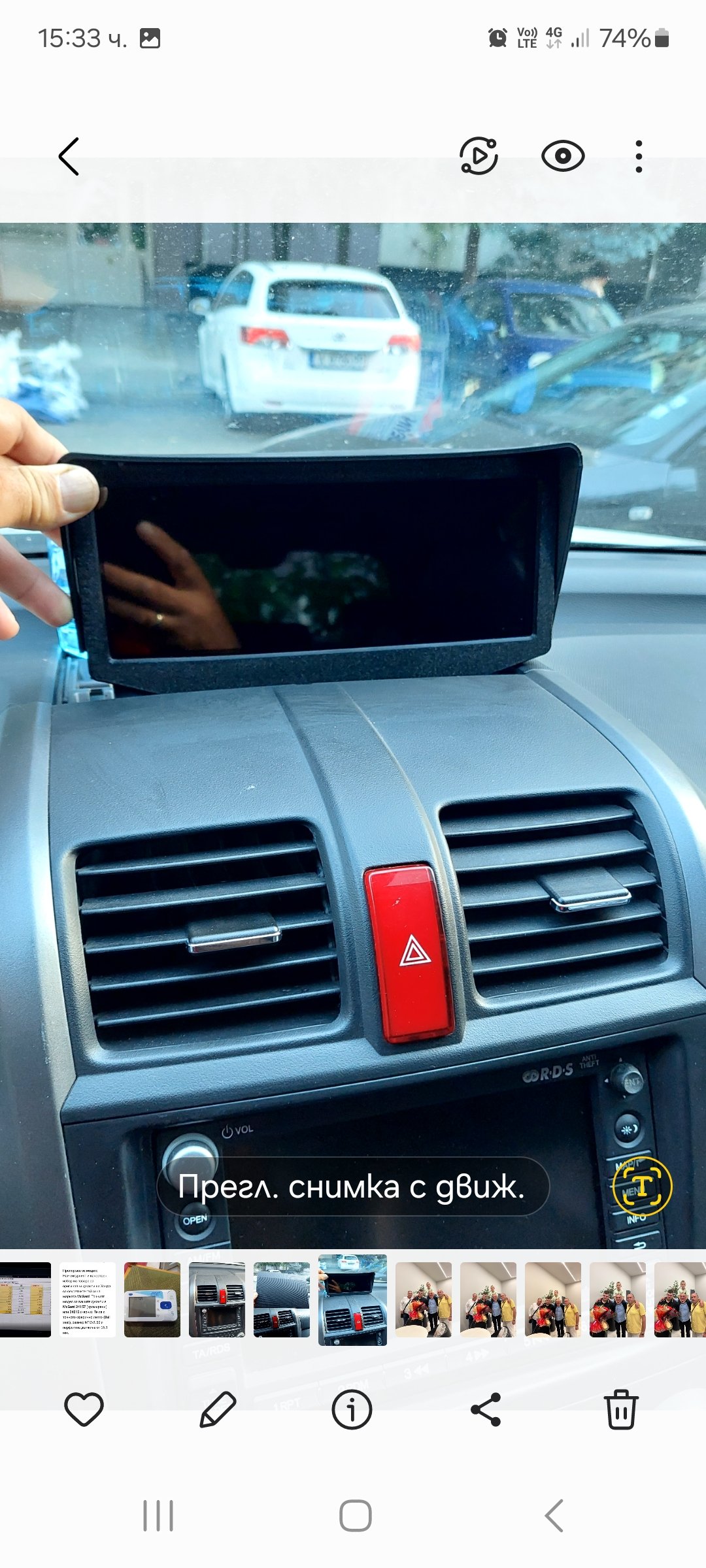

   Това ми остана от предишната кола, та реших да го сложа на Хондата.  Радиото ще е от оригиналната на колата,а телефона,навигация и видеорегистратор ще е през OBDPEAK K-50. Задна камера ще сложа  и от Китайчето .  Снимката е от проекта,днес го довърших, но не съм го снимал.
Здравейте, какви параметри има устройството?...4GB RAM -стигат ли за нормална работа с аудио през блутут и WAZE едновременно.
Поздрави!
   Здравейте @ivmark ,
  Мисля че беше с 4/64 .Не ми е накъсвал навигация и музика . Използвам го и със сим карта за Интернет  и с 128 гб карта памет заради видео регистратора.
   Що годе върши работа  , но към колата смятам връзката да е единствено  с AUX  кабел ,че на предната кола го бях вързал  с блутут към фабричната медия и не бях много доволен.
   Основната разлика  на външната медия  , е че стои малко като  иза.....а , но пък за сметка на това няма нужда от допълнителен  видео регистратор и с приложение от телефона ( ако има интернет в устройството) можеш по всяко време и от всякъде да видиш местонахождението на колата и изображение от двете камери в реално време.
