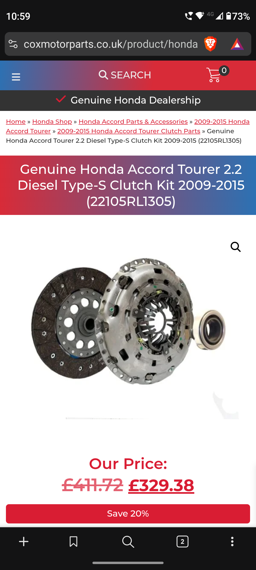

Колкото и добре да живее човек, рано или късно стига до смяна на съединител и маховик :D... Понеже при мен приплъзването на съединителя започна да става все по-осезаемо и често случващо се, реших да купя комплекта от един английски сайт (Cox... - дано да не се счете за реклама), понеже цената там е меко казано добра в сравнение с офертите в милата ни татковина. Там видях два варианта - един за "обикновения" дизел (150 к.с. - каквато е моята) и един за дизеловия Type S (180 к.с.). При сравнение между двата видях, че маховика и лагера са еднакви и за двата модела, но има разлика в парт номерата на съединителите - 22105 RL0 315 за варианта със 150 к.с и 22105 RL1 305 за варианта със 180 к.с. Тук идва въпросът ми към вас - имате ли идея дали двата са взаимозаменяеми и каква точно е разликата между тях? Чуденето ми е във връзка с предположението ми, че този за Type S може би е подсилен (пружини, феродо...) и ще издържи повече като километри и натоварване. Понеже разликата в цената не е особено съществена се чудя ако взема този за Type S дали ще мога да го монтирам на моята без проблем, или двата са несъвместими?

Здрасти колега. На моя дизел направих точно същото - ползвах комплекта за Type S. Да, от сайта обясниха, че съединителя е подсилен. Пасва всичко отлично и няма проблем - карам над 10к километра с него.
Разгеле! Ще взема да пробвам и аз, че моя “оригинал” замина за 40к км и почна да приплъзва.

Бладодаря на колегата Николай! А ето и линкове към двата варианта на съдинителя за колегата policeman:
https://www.coxmotorparts.co.uk/honda-shop/genuine-honda-accord-tourer-2-2-diesel-clutch-kit-2009-2015/
https://www.coxmotorparts.co.uk/honda-shop/genuine-honda-accord-tourer-2-2-diesel-type-s-clutch-kit-2009-2015/
