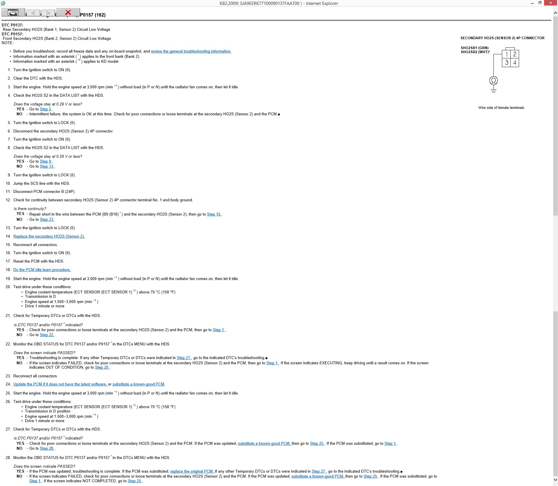

itsone 21 #9 Отговорено 21 Април, 2025 (Редактирано) Сдобих се с процедурата за проверка и отстраняване на проблема. ако пак светне, ще следвам нея. Имам Ръководство за ремонт на Легенд и всякакви подробности за него. Ако смятате че е полезно и трябва на някой, мога да го прикача за теглене но се маунтва даймън тоолс и се гледа през браузер. Редактирано 21 Април, 2025 от itsone Сподели публикацията Адрес на коментара Сподели в други сайтове

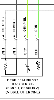

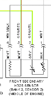

vefcha 7 #10 Отговорено 22 Април, 2025 Здравей, Подкрепям мнението, че ти при предходните операции си "подтикнал" колата до грешката, без вина разбира се. Ламбдата е 4-пина, което значи в масовия случай 2 пина за подгрев и 2 за стойности към PCM (1 към PCM и 1 маса). Следвайки логиката от процедурата се прави на "загрят двигател" стъпки 20 и 26, което следва да елиминира подгревната част на ламбдата и раглежда случая само на изходните данни към PCM. Двата еднакви проводника (би трябвало да са бели, ако гледам правилната схема pin 3,4) са подгревните, другите 2 (pin 1,2) са обекта на наблюдение. Предположението ми е, че pin 2 или жълто/зелен (който отива в PCM) някъде е оголен и отива преждевременно към маса и окъсява сигнала преди PCM, а от там "voltage low". Проследи кабелите и ги огледай да няма протрито и дали не биха могли да контактуват към маса някъде (навсякъде ). За да мериш трябва да разкачиш конектора на PCM-a най-добре с тестова лампа - единия край на VBAT+ другия в конектора от към PCM (разкачен) посока pin 1 на ламбдата - ако светне, там ти е проблема проследяваш кабела и го поправяш (това е описано в стъпка 11 но откъм ламбдата), ако не стане от първия път пробваш с подръпване на кабелите (елиминираш "случайността") за мен лично варианта с тестовата лампа е по-добър от мултицет, защото "натоварваш веригата". Вариант 2, при добро желание и тънки ръчички, е да размениш ламбдите с тази от задния колектор, на нея ако са и здрави кабелите би трябвало да не даде на късо и няма грешки, но трябва да си сигурен в подредбата на пиновете в буксата да са идентични (на схема изглежда така, но знае ли човек) за да не стане по-голям фаул. Насреща сме, Успех и чакаме резултати 1 Сподели публикацията Адрес на коментара Сподели в други сайтове
