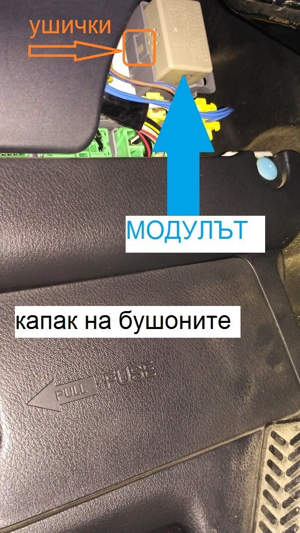

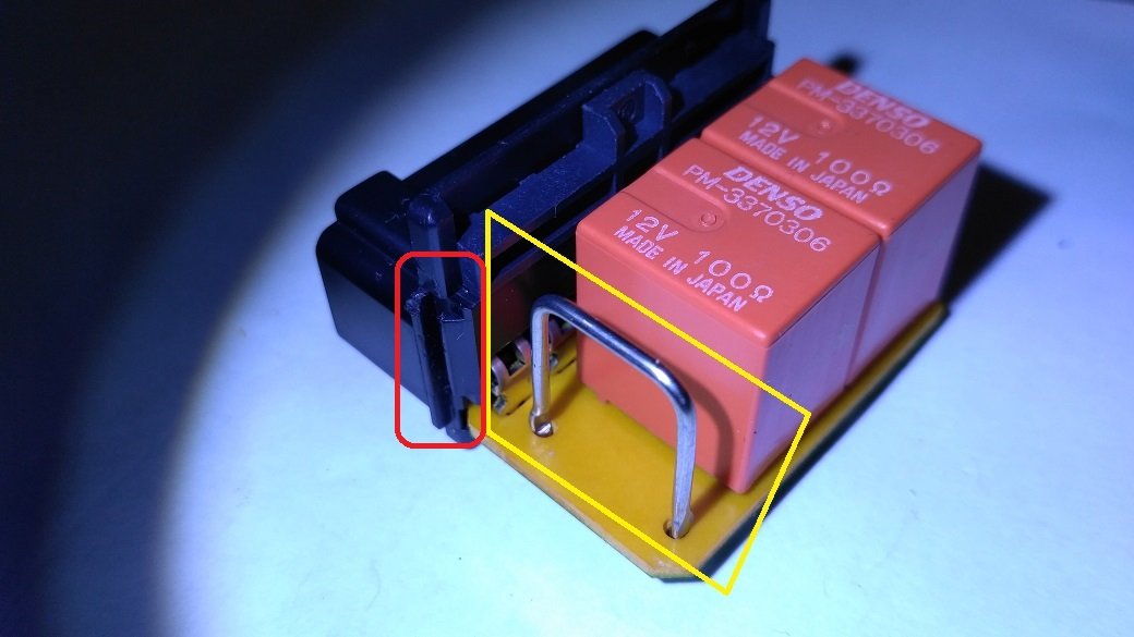

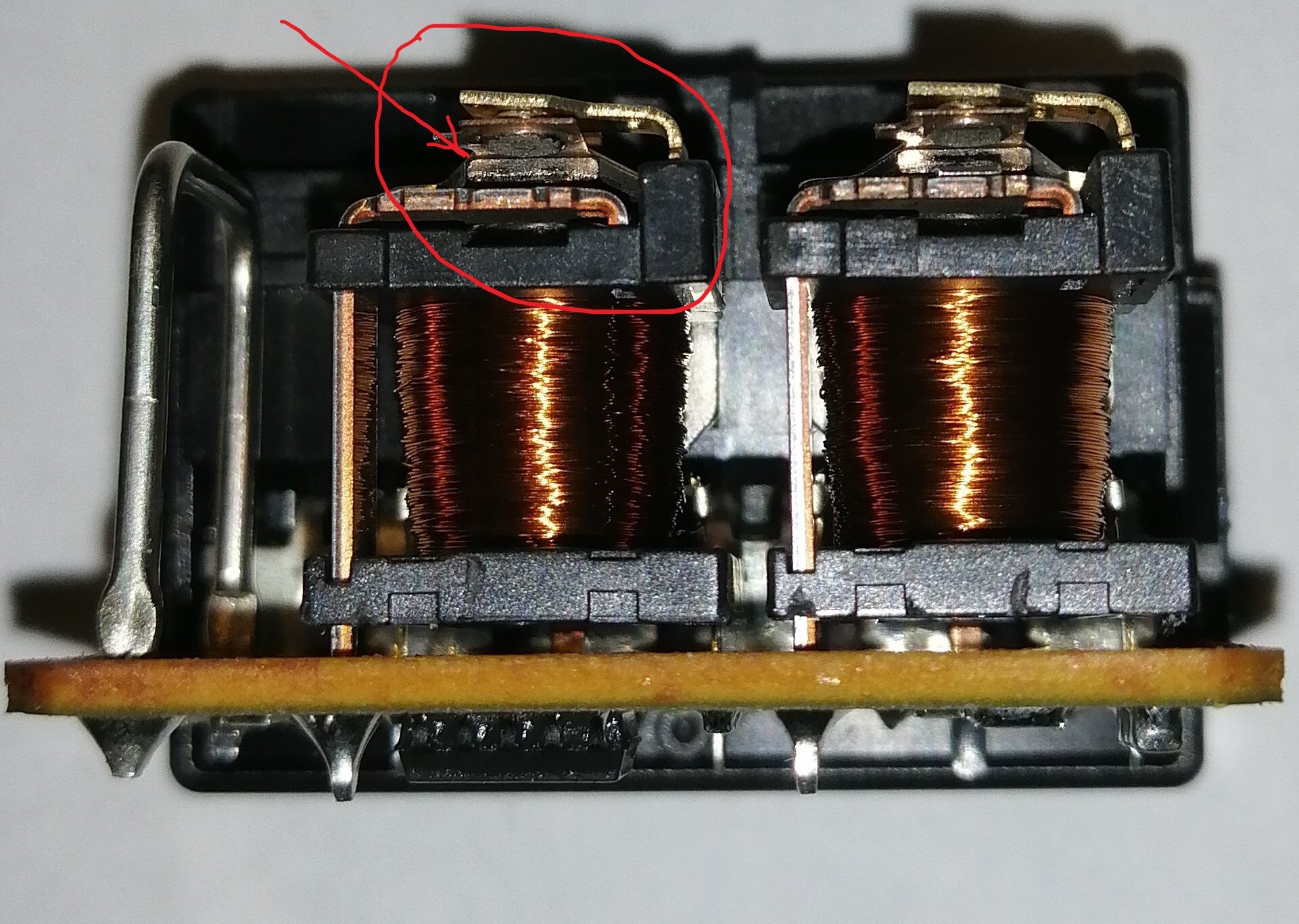

svemar 85 #15 Отговорено 15 Юли (Редактирано) При подобен проблем може да се махне модул мигачи за да се види дали е от него. Вътре в него има две релета ( в случая червени) отговарящи за ляв и десен мигач: Има вероятност да е залепнал контакта на някое от тях: При изваждане на релето ако продължава да свети някой от мигачите да не забравяме, че мигачите премигват и при отключване и заключване ( централното) и проблема може да идва и от там. Редактирано 15 Юли от svemar Премахване на дублирана снимка 2 Сподели публикацията Адрес на коментара Сподели в други сайтове
