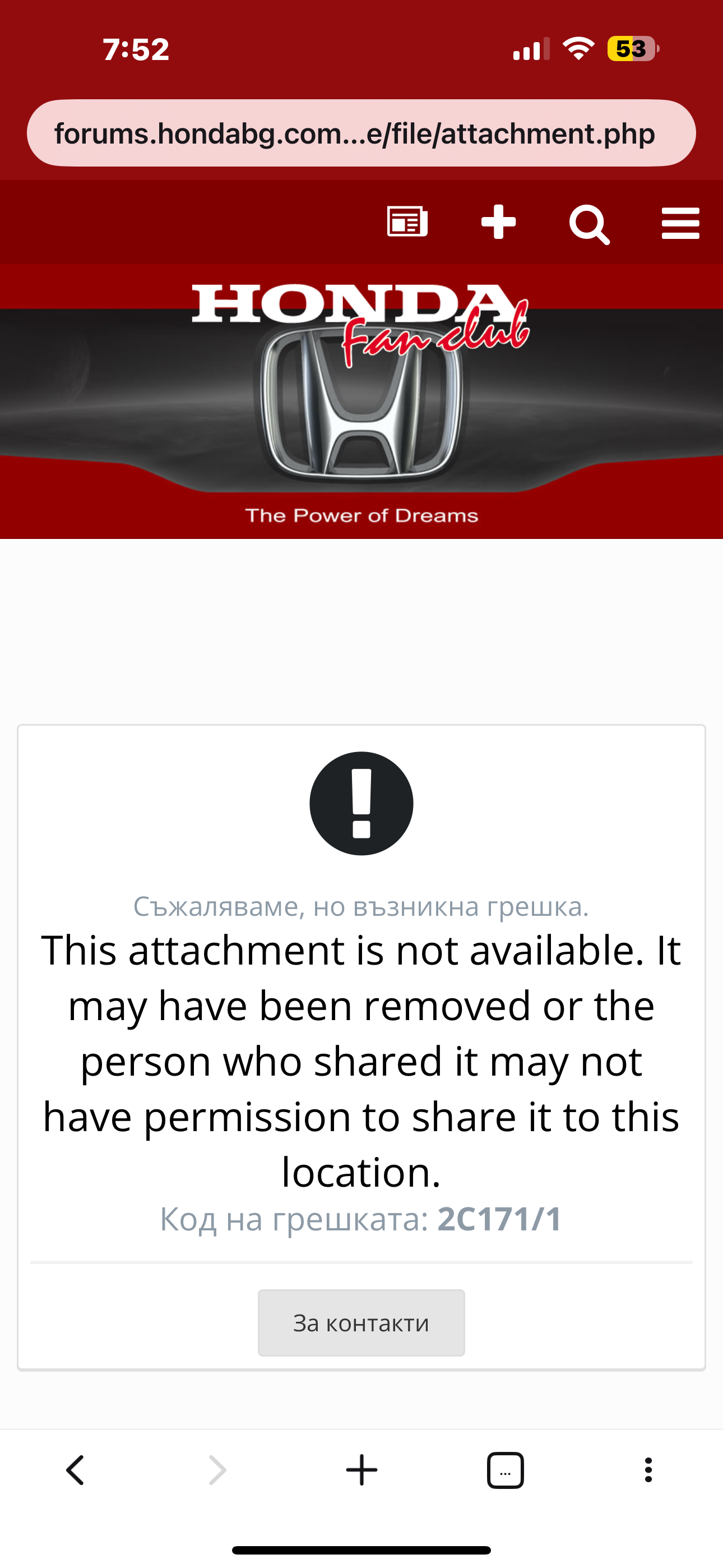

Lucky 0 #47 Отговорено 6 Януари Преди 9 часа, Митко Йотов написа: Да Цеци но не на хондата. Ще му дам по добър жокер ако му е нужна схема на осмицата. Все схемы для электропроводки Honda Accord Sport 2013_compressed.pdf - тук има за навито, парктроника, фаровете абе за всичко що има кабели до него. Търсих снимка на кутиите за бушоните но не ги намирам в лаптопа, сигурно са на настолния а не ми се ходи сега до него. Благодаря за инфото, но ми дава грешка като цъкна на линка... На 8-цата има разлика със 7 и 7 фейс.. Мисля си че минава през модул за фаровете и трябва да намеря двата кабела директно след него. Сподели публикацията Адрес на коментара Сподели в други сайтове
Митко Йотов 1501 #48 Отговорено 6 Януари Като чукнеш на снимката ти дава грешка? Темата е за 8 която качих. Сподели публикацията Адрес на коментара Сподели в други сайтове
Lucky 0 #49 Отговорено 7 Януари (Редактирано) Преди 12 часа, Митко Йотов написа: Като чукнеш на снимката ти дава грешка? Темата е за 8 която качих. Да, темата съм я чел, но никъде не е споменато кои са кабелите за дългите. Само че модула е вързан в краката на шофьора при предпазителите... Грешка ми дава на руския линк.🙂 Редактирано 7 Януари от Lucky Сподели публикацията Адрес на коментара Сподели в други сайтове
Митко Йотов 1501 #50 Отговорено 7 Януари Трябва да запишеш файла и едва тогава можеш да го отвориш. Сподели публикацията Адрес на коментара Сподели в други сайтове

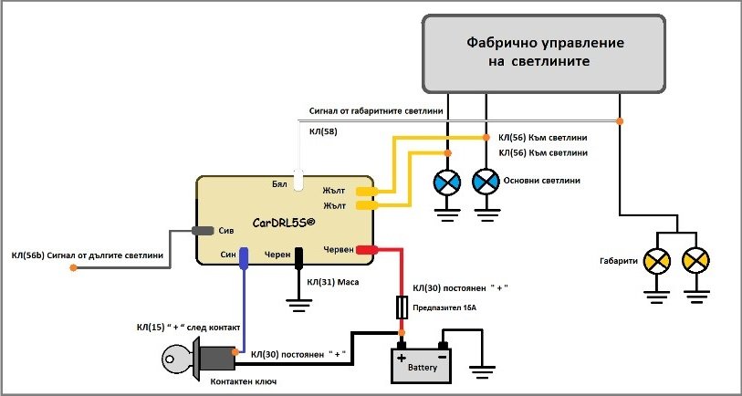

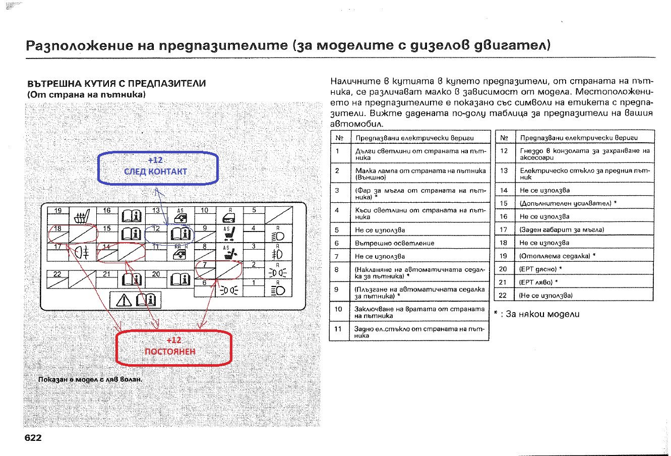

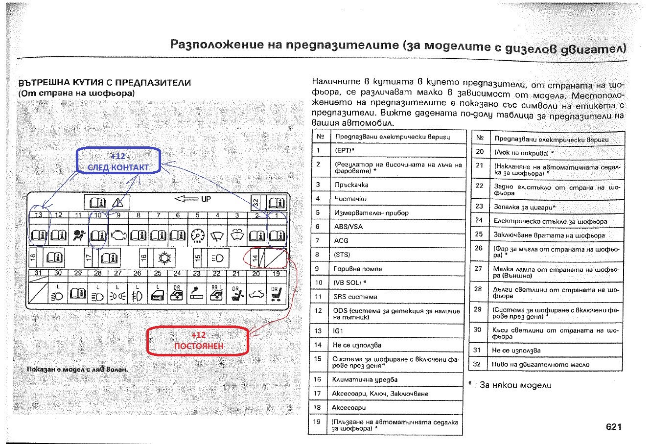

ANTRAZID 28 #51 Отговорено 8 Януари (Редактирано) Аз съм с модул за дневни 8-ма ген. , но го вързах на халогените ,че при мен фаровете са с биксенон. При 8-ма ген. бушоните са разделени в отделни кутии (не е както при 7 -ма в кутията при двигателя и всичко се връзва там,даже има място и за модулчето) левия фар+халоген са в краката на шофьора, а десният фар+халоген са в краката на пасажера. Има модул или реле управляващо фаровете ,което е след кутията с предпазителите и нестава с кабелчета(удължител) с допълнителен предпазитрел ( снимка-3 ). Така си взех кабели с които си пуснах от фаровете/халогените и кутиите с бушони до модула под волана. в краката на шофьора от където може да се вземе захранване в краката на пасажераот където може да се вземе захранване 3---->> Ако имаш някакви въпроси ---- >>> 0888397295 Това го има с модула като си вземеш този на cardrl Редактирано 8 Януари от ANTRAZID 3 Сподели публикацията Адрес на коментара Сподели в други сайтове

ANTRAZID 28 #55 Отговорено 9 Януари Да под волана се маха кората и имаш достъп ,ако си решил по лесния начин като мен. +2 кабела(жълти) сигнал за фаровете ляв и десен(дългите); +1 кабел(сив) пак до един от фаровете към дългите за сигнал към светкавицата(лоста с пресвяткане на дълги) ,това е за да се включва програмния режим като задържиш светкавицата 10 секунди; +1 кабел(бял) за сигнал от габарит към един от фаровете(това е за да може модула да се изключва като се включат основните светилни). Гледам си от София ако имате път през уикендите за Боровец през Самоков,обадисе ще ти покажа нагледно кое ,как и къде Сподели публикацията Адрес на коментара Сподели в други сайтове
