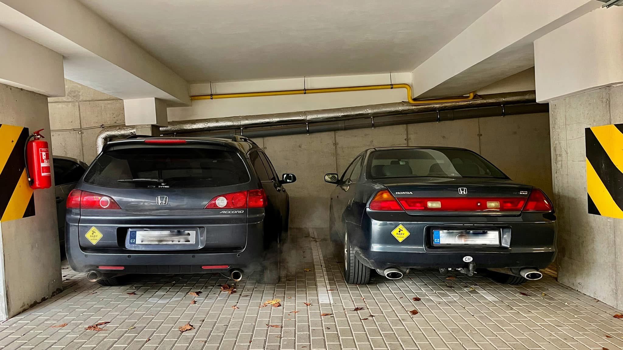

  1. Не си прав - много неща могат да се променят с един фейслифт. Ако говориш за Акорд 7 - дори предния капак и маската са различни и несъвместими, да не говорим за скоростни кутии, електроника и т.н.. Навремето имах Прелюд 3 - преди и след фейс са съвсем различни коли откъм визия и отново несъответстващи като монтаж. Другият ми Акорд пък е 6 купе - там външно промени почти няма (трудно е да подобриш съвършенството ) но пък преди фейс са със стандартни кабели/свещи, след - с бобини и т.н. Иначе стоп си намерих в крайна сметка, просто извадих късмет с фейслифтова обява. Сега проучвам въпроса да се заиграя малко с цялата задница и светлините. Попаднах на това видео което ме вдъхнови, въпреки че бих конфигурирал светлините другояче - Стопчетата на мястото на рефлекторите в бронята (има ги в алиекспрес) бих ги оставил като габарити заедно с най-външните светлини на калниците (или ако са достатъчно ярки, бих ги вързал за мъгли), а вътрешните (кръглите) да светват само при спиране. Просто ме дразни комбинацията от правоъгълни+кръгли светлини заедно нонстоп и при спирачка как просто светват по-ярко, на JDM версията са разделени фабрично, само че наопаки - външните светлини са стопове, вътрешните са габарити. Също ме интересува тези най-малките вътрешни кръгчета за какво са оставени - просто рефлектори? Не знам, ще го помисля още малко, а и ми интересно дали от законова гледна точка ще възникне проблем, по ГТП-тата особено. Като цяло е интересно как едни и същи коли имат различни конфигурации на светлините и отпред и отзад, според пазара за който са предвидени. Сещам се за много примери, особено с Акорд 5, 6 и 7.
  2. Съжалявам че вдигам тая тема от миналата година, но понеже съм на вълна стопове - тези имат и вариант с оранжеви мигачи по принцип, макар че наживо малко ми евтинеят.
  3. Благодаря, точно заради такива дразнещи дреболии търся някой който я е правил тази модификация от първа ръка и на комбито, ама явно не е толкова популярна. Аз съм с фейслифт комби, но рефлекторите са си правоъгълничета... Както и да е, ще си действам на око, то се е видяло, дано няма разлики в монтажа.
  4. Здравейте, искам да си направя стоповете на комбито симетрични, както са на JDM версиите - https://www.sbimotor.com/en/cars/HONDA/ACCORD WAGON/374518330 Мога да си намеря ляв стоп от англичанка и ще стане, но понеже няма вече изобилие от обяви, въпросът ми е има ли разлика от преди и след фейслифт, или дали е от дизел, бензин 2.0 или 2.4 (визуално аз не откривам разлики, но може би се различават като монтаж или пасване или да пропускам нещо друго). Съжалявам за базовият въпрос, но информацията която намирам е противоречива.
