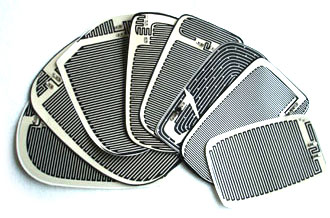

Търсих и кит за подгряване ,но не намерих.Схемата ще е елемнтарна и предполагам наяма да са мощни като задния нагревател.10 А макс да се двете огледала.

досега сглобявах огледалото, че нали ми беше счупена основата и я смених, буксата е една обща, в нея влизат 5 кабела, но не съм мерил кой за какво е.в англиския ибей има стъкла с нагревател за HRV, интересното е, че ги дават същите и за CRV :rolleyes:/>, но само нагреватели не намерих, освен в някакъв тайвански сайт, но там продават мин.100 бр. самото нагревателче не е кой знае какво, аз имам едно ново, но окабеляването ще е заигравка. може да се ползва и нагревател от някое счупено огледало, аз така си свалих старото от субаруто и го преместих на новото стъкло. даже някои ентусиасти си правят собствени нагреватели от кангал, но аз си предпочитам заводското.

те всички са на един и същ принцип
Публикувано изображение
като нагревателчетата са с различна форма, според огледалото

Привет колеги, Малко да повдигна темата... вчера си купих нагреватели за странични огледала, от колегата Izanagi, който събира желаещи за поръчка. Много се надъхах да ги сложа, но не исках да опъвам кабели, да отварям кори, да дупча и т.н.Иии.. с риск да си навлека подигравки на някой колеги от форума, които разбират повече от ел. инсталации.. разглеждах елелктрическата схема на огледалото и си мислих доста от къде да ги захраня..?!тааа.. според вас дали ще стане така както го мисля: http://tinypic.com/v...p?pic=dveau&s=5захранване за нагревателя взимам директно от кабел 1 и 2 които са за прибиране/разпъване на огледалата, директно вътре от самото огледало. Според схемата там трябва да има постоянно 12V захранване, в зависимост от избраната функция (прибиране/разпъване) е с обърнат поляритет, което за нагревателя няма значение. ии.. ако предположим че става (надявам се някой колега да потвърди или отхвърли) си мислех че да грее винаги, може би не е добра идея, за това трябва от някъде да го спирам. Ако прекъсвам (посредством малко ключе напр) кабела от извод 5 на конзолата на врата, би трябвало да прекъсвам цялото захранване на функцията прибиране/разпъване + подгрев? Тогава обаче движението на огледалото то ще остане без захране - дали според вас това ще е проблем? Със сигурност има нещо което не съм дообмислил или просто не знам.. за това ще ви бъда много балгодарен на всички ако споделите вашето мнение относно моята идея?
