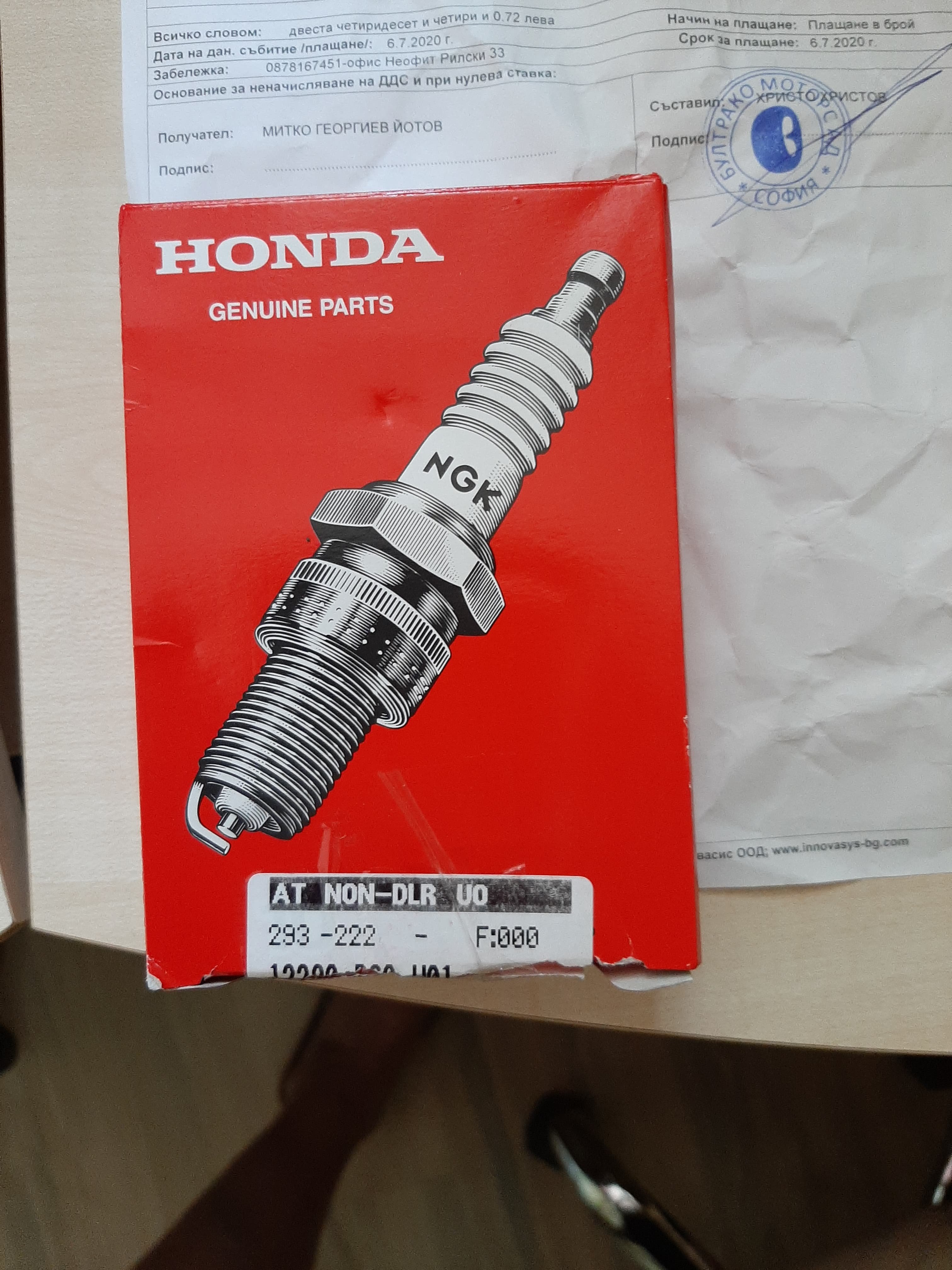

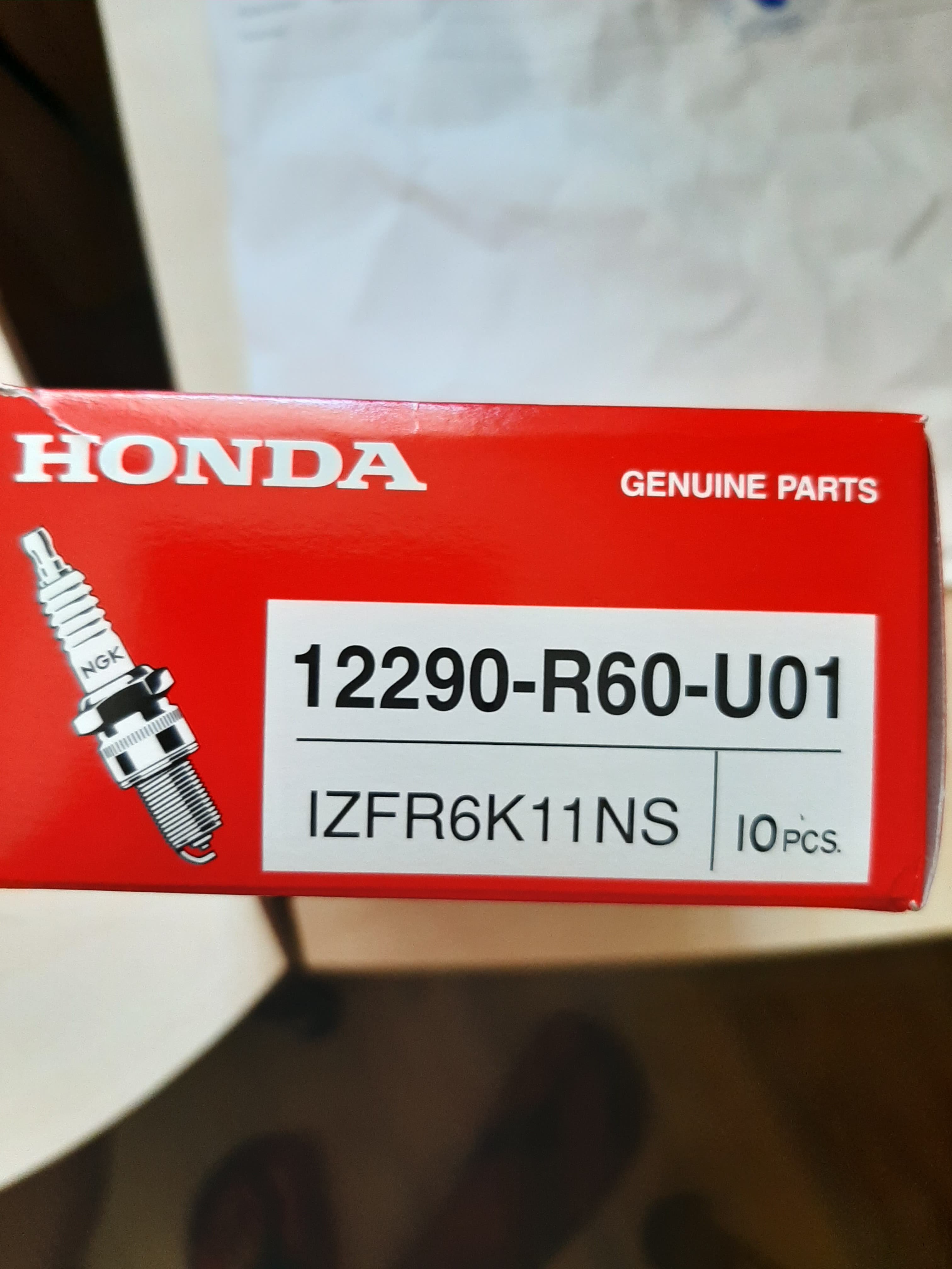

Преди 5 часа, galin_k написа:
Благодаря.
Става въпрос за 2лт бензинов R20A9, нали така? В Амаяма излизат за Сивик, но на тази инфо не може да се вярва.
Аз бях намерил този номер, малко по-скъпи са и излиза R20A3.
12290R40A01
На R20А3 е това 107376040_2639353026383440_2927407869838204707_n.thumb.jpg.b5c4e81f31b9ac7d9b1b1f7dea956dc5.jpg107467172_564388094240787_1066050717274117468_n.thumb.jpg.13f5723c96c7d256f2e8ba2e619c2189.jpg
Редактирано от Митко Йотов
