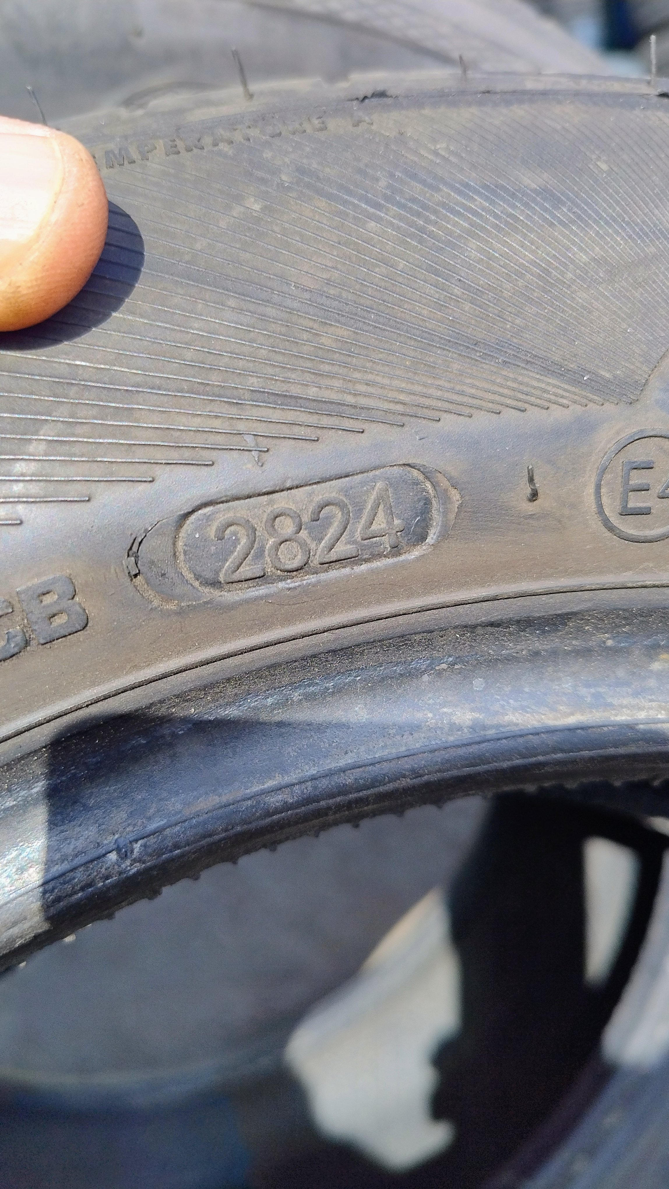

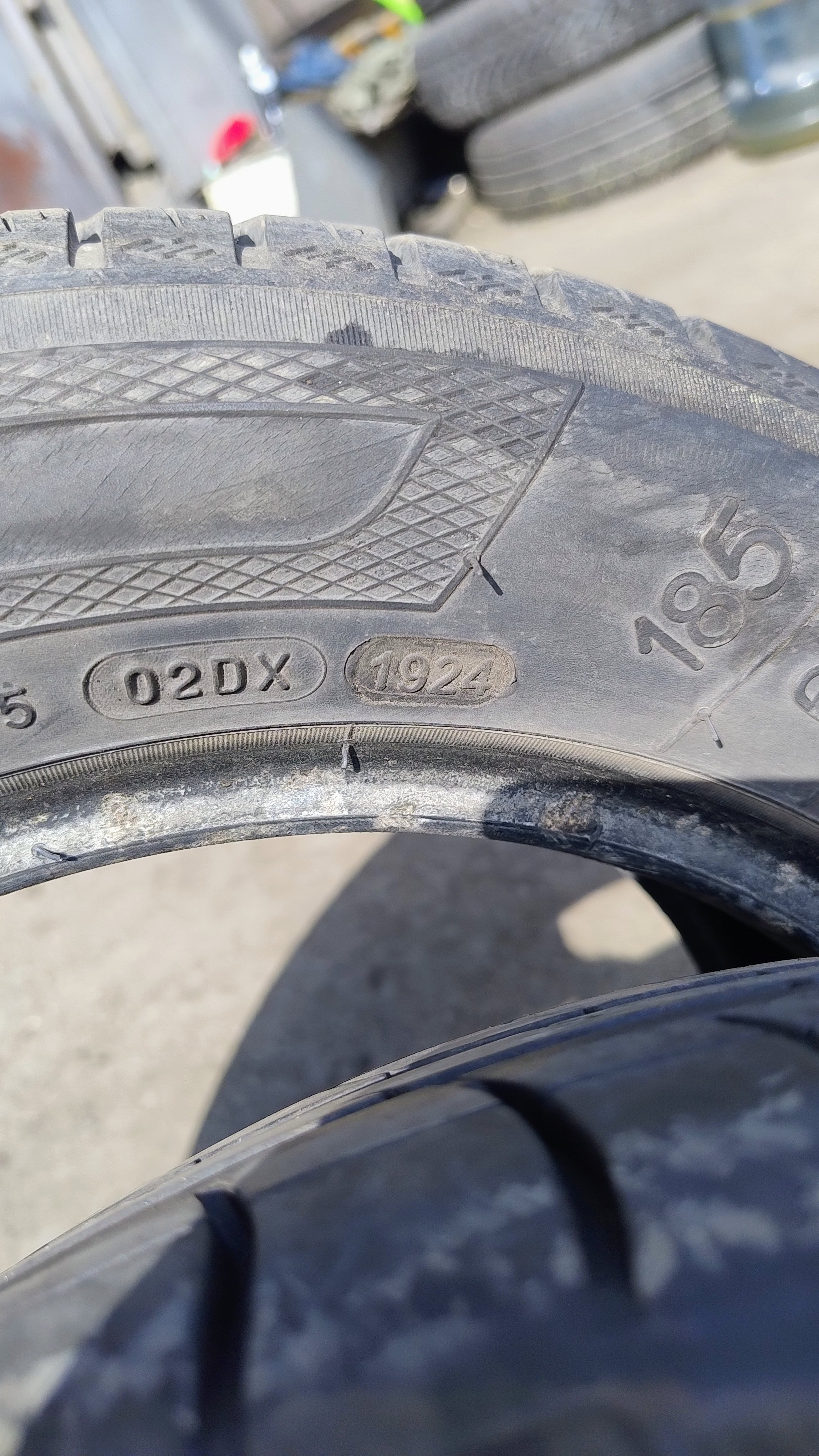

Днес ходих до София за едни покупки и м/у другото погледнах и едни гуми втора ръка. Марката Вредещайн, плюс още едни, дота 2024г., уж бива. Но състоянието не отговаря на годината. Освен понапукани бяха и пръснати с някаква боя, която се лющеше на тънки ципи. Нещо се усъмних в ЕГН-то им и май дота е пренабиван. Бях го чел това някъде, но не го очаквах на живо и то за 14 цола гуми. Снимах ги и се вижда как овала, където са четирите цифри, се дублира с такъв с по-голям размер.

Имам гуми дето изглеждат по тоя начин, а са от годините когато ДОТ-а не беше задължителен.
Затова гуми само  и единствено от официални сервизи!  Но и там има шашми!
Другата застраховка е да се кара само с новите модели на съответната марка!
