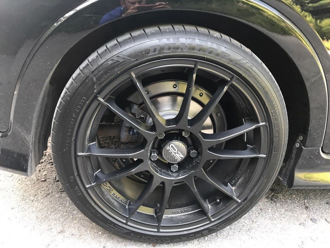

Да си дам и моите 5 стотинки по темата. Близо 9 години и 100 000км карах с 18 цола на Сивик 8 - 225/40/18. Не съм кривил джанта, не съм пукал гума ( от дупка ), не съм имал балони, а е по-ниска колата и от 2.2 и от 1.8 и тем подобни версии. Всичко е до умението на човек да пази джантите и автомобила като цяло. Колата вози стегнато и леко твърдо заради торсионната греда, но не е неприятно ако всички тампони по окачването са в кондиция. Даже приятел с 2.2 дизел като се качи на Type R да я кара, вика, че возела къде "по-меко" от неговата :D По спомен, купих ги нови и само за джантите се изръсих 3600лв, но можеш и на старо да си вземеш добри и доказани марки/модели.
На другите коли в момента едната е с 19-ски летни а за другата за лятото, за летни съм купил 20-ска, ще видя как ще е като не вярвам, да е много по-различно.
Ако имаш бюджет, вземи OZ, дали Ultraleggera, дали друг модел, страхотни джанти са - леки, здрави и много красиви. По мое мнение, Ultraleggera е една от малкото джанти, които стоят страхотно на Сивик 8 и с правилните ЕТ и J, не трябват и фланци и леко излизат от калника. Както всички каращи Сивик 8 знаят, стоковите джанти са прибрани и е грозна история, поне за мен.

Искам да благодаря на хората, дали адекватно мнение. @Mkilla разгледах из сайтовете и се спрях точно на Ultraleggera, хванаха ми наистина окото - уникални са. Смятам обаче да изчакам и да събера малко повече пари, защото не са от най-евтините, но със сигурност ще са тези, може би обаче само 17 цола.
