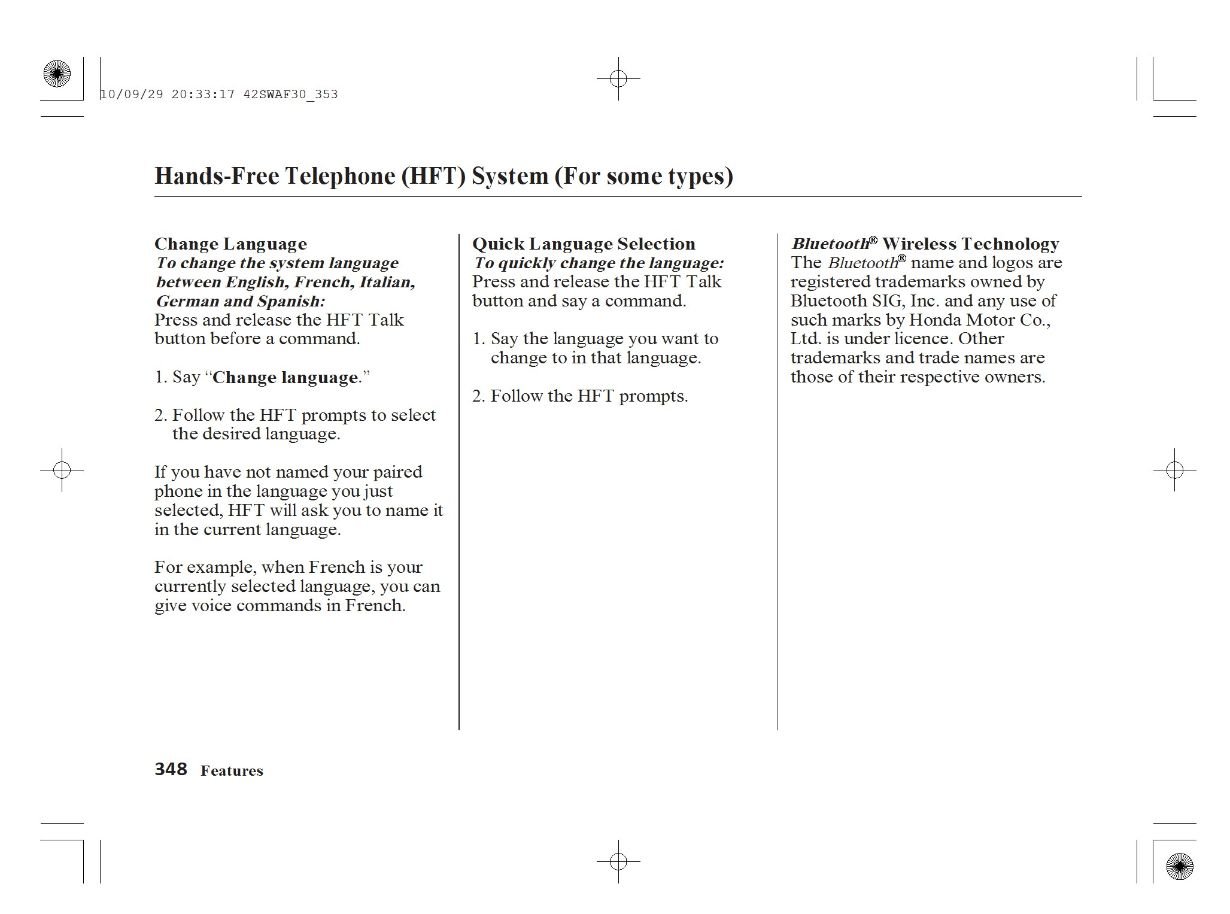

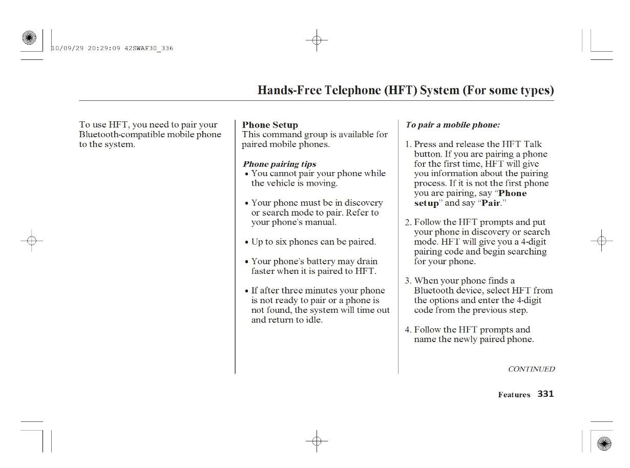

Mandalorian 68 #6 Posted December 6, 2025 В manual-а е описано как става смяната на езика и сдвояването на телефон. Преди да разглобяваш пробвай това: 1 1 Share this post Link to post Share on other sites

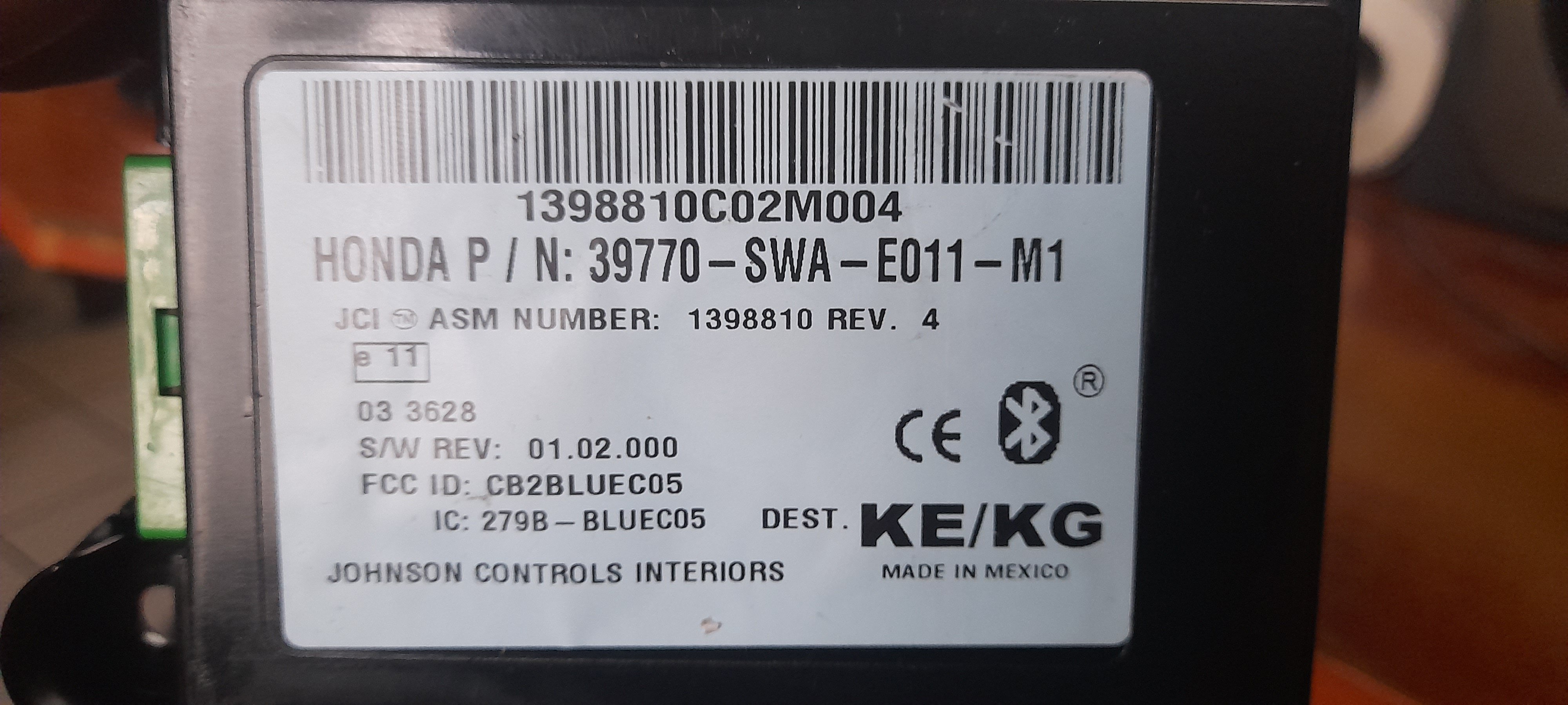

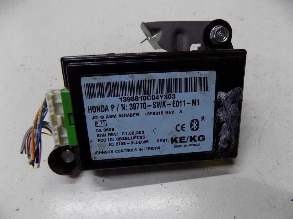

katana69 1 #7 Posted December 7, 2025 Благодаря ти Дандилов за навременната инфо за местонахождението на Блутут модола, да намерих го точно на нивото на скоростния лост от към пасажерското място. Замерих напрежението в захранващата букса ....имаго постоянно...Но дори да включа или да изключа кабела на модула никаква реакция няма в скенера на блутут системата ми в телефона...сиреч, няма никакъв сигнал от към модула .Така изглежда..Хммм...А ето и снимки на модела и буксата на тази ел-гадинка, струваща много пари , а и почти никъде я няма в България в ново състояние...! Току що в нета намерих от един дилър за части << KRIK.BG >> ..един брой но втора ръка, за 145.00лв. та се чудя дали утре да си го поръчам....било с три месечна гаранциа ! 1 Share this post Link to post Share on other sites

dandilov 3355 #9 Posted December 7, 2025 (edited) Няма смисъл да купуваш втора ръка. Дори и да работи за момента, в близко бъдеще можеш да очакваш да те предаде. Отделно, дори и да работи, има вероятност да изтощава акумулатора. Зависи от текущото състояние на елементите. Оправи си твоя. Решението е смяна на кондензаторите и рефреш на споките на чиповете. После си заработва. За всеки случй си монтирай и реле да прекъсва захранването му при изключен контакт, за да не изтощава акумулатора. Всичко е описано в линкът, който съм дал в по-горния пост. Edited December 7, 2025 by dandilov Share this post Link to post Share on other sites
