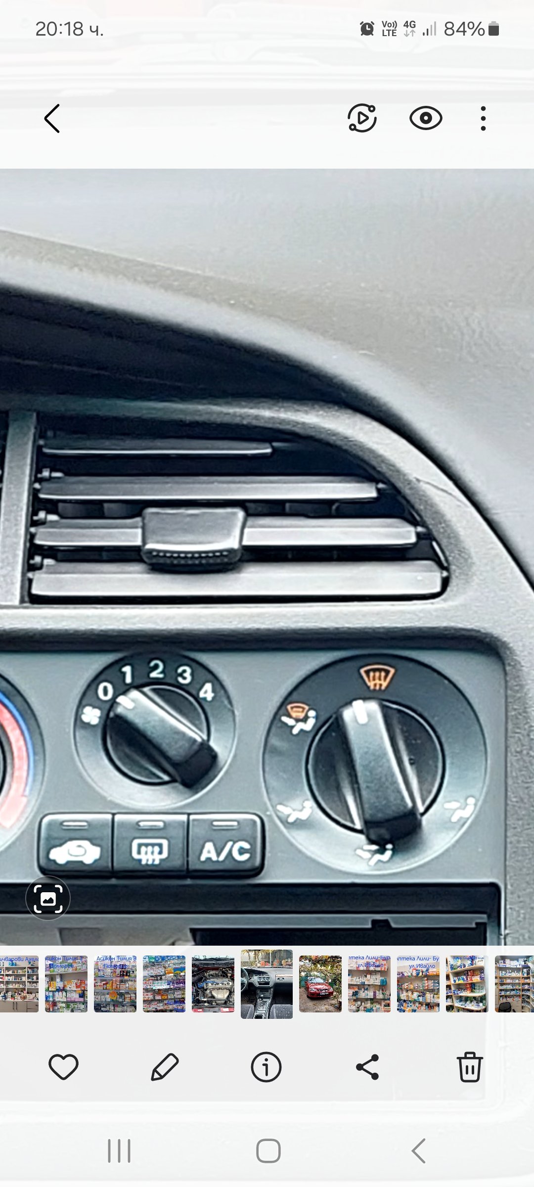

pet71 138 #1 Публикувано 26 Октомври, 2025 Здравейте, колеги, За Акорд 6 от 2001 с климатик ,може ли да помогнете как да направя струята на предното стъкло, че ми се струва че не се усеща. На другите позиции струята е много добре. Как да стигна до клапа или това ,което премества позициите. Крайното положение на Врътката е леко преди символа за предно стъкло. На Харви таблото и този панел съм вадил няколко пъти,тук ми се струва че трябва да излезе половината табло поне. Случайно излезе тази красавица за първа кола на тийнейджъра - много сме доволни от избора.:) 20251026_141758.heic 20251026_141642.heic 20251026_141920.heic Сподели публикацията Адрес на коментара Сподели в други сайтове

pet71 138 #4 Отговорено 30 Октомври, 2025 (Редактирано) Благодаря, Цецо, На позицията за стъклото - духа и през тези над врътките ( за тялото). На другите позиции си работи клапата- усеща се и в краката когато е в тпозиция за там. Може би самата клапа не работи в крайната позиция ,когато трябва да смени към предно стъкло. Крайното положение е това на изображението. Чета и за някакъв вакум клапан в багажника от ляво. Но при другите позиции на врътката за смяна си духат прилично ,както и позициите на вентилатора се усещат . Затова мисля че няма да е от задушени вакум клапан. Редактирано 30 Октомври, 2025 от pet71 Сподели публикацията Адрес на коментара Сподели в други сайтове
Legend91 208 #5 Отговорено 30 Октомври, 2025 Ако стига само дотам - не ми се струва напълно в ред това копче. Трябва да достига до символа за стъклото. 1 Сподели публикацията Адрес на коментара Сподели в други сайтове
ceco_accord 7558 #6 Отговорено 30 Октомври, 2025 Когато е на стъклото, мисля че трябва да е само там - това е "размразителен режим. Да каже някой със 6-та, че моята я продадох преди 10 г. Но това че врътката не стига до крайното положение на пиктограмката е подозрително и вероятно нещо запира, нейде в недрата на уредбата. Очаквах да вее и малко в краката, понеже това е предходната позиция и би се прокрадвал и там малко от потока. Сподели публикацията Адрес на коментара Сподели в други сайтове

pet71 138 #12 Отговорено 2 Ноември, 2025 Към момента проблема е отстранен. След почистване, раздвижване и смазване на механизма от страната на клапата бутона си насочва струята .Преди процедурата запецваше по средата на металната планка. Може би жилото ще трябва скоро да се сменя. За всеки случай оставих и една миша опашка, ако пак не затваря клапата да и помогна ръчно :). Реално можеше и да не се сваля таблото в частта с панела за климатика и радиото ,а само малката кора от към педалите в страната на централната конзола. Видимоста от там е добра ,но при свалено табло има достъп до клапата и може с ръка ( през отворите за двете централни духалки на таблото ) да се проследи дали е в затворено положение ( струята е към стъклото) или в отворено ( струята е към тялото). Следващата процедура ще е по предписанията на Цецо- с почистване на тунела и евентуално мрежеста защита на отвора за купето:) 20251102_121056.heic 20251102_102854.heic 4 Сподели публикацията Адрес на коментара Сподели в други сайтове
