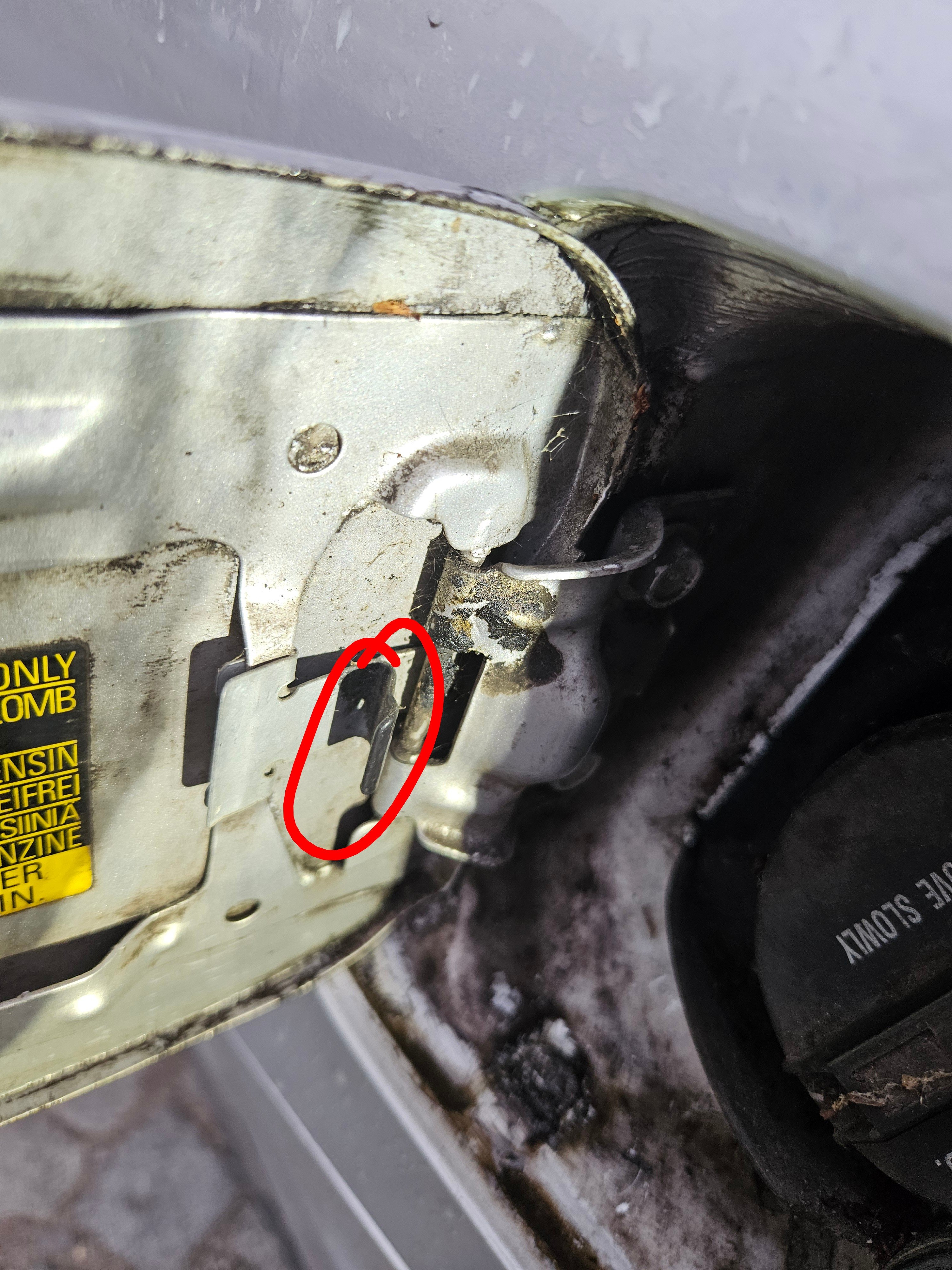

V Kolev 14 #1 Публикувано 16 Октомври, 2025 Здравейте с поредното питане! От няколко дни металният капак , който скрива капачката и гърловината на резервоара не се отваря след дръпване на лостчето в ляво от шофьорската седалка долу до прага. Лостчето се движи, жилото е здраво, защото палецът, който заключва капака се прибира, но капакът не излиза навън. До миналата седмица след дръпване на лостчето капакът отскачаше навън около 2-3 сантиметра. Сега трябва да дърпам лостчето, а някой друг да отвори капака, защото не са ми толкова дълги ръцете , за да стигна едновременно и двете места. Вероятно и имало някъде пружина или нещо такова, но е счупена или паднала. Никъде не се виждат остатъци или следи от нещо подобно. Ако някой е решавал такъв проблем или знае какво и къде е отваряло капака , моля да сподели опит! Успешен ден и безаварийно на всички! Сподели публикацията Адрес на коментара Сподели в други сайтове
Vancho 82 #2 Отговорено 16 Октомври, 2025 Виж пантата. Там трябва да е пластинката. Може де изскочила Сподели публикацията Адрес на коментара Сподели в други сайтове
V Kolev 14 #3 Отговорено 17 Октомври, 2025 Благодаря! Не личи нещо да е изскочило или счупено. Сподели публикацията Адрес на коментара Сподели в други сайтове

Rakeem 1025 #5 Отговорено 17 Октомври, 2025 Просто пластинката трябва да се върне в оригиналната позиция, с времето се е изкривила. Сподели публикацията Адрес на коментара Сподели в други сайтове
V Kolev 14 #6 Отговорено 18 Октомври, 2025 На 17.10.2025 г. at 21:32, Vancho написа: На 17.10.2025 г. at 21:49, Rakeem написа: Просто пластинката трябва да се върне в оригиналната позиция, с времето се е изкривила. Благодаря за снимката! За съжаление при мен няма нищо подобно. Ако е имало, вероятно се е счупило и паднало. Дори няма следа. Ще търся някакво решение или пригаждане. Приемам идеи и предложения за "побългаряване" Сподели публикацията Адрес на коментара Сподели в други сайтове
