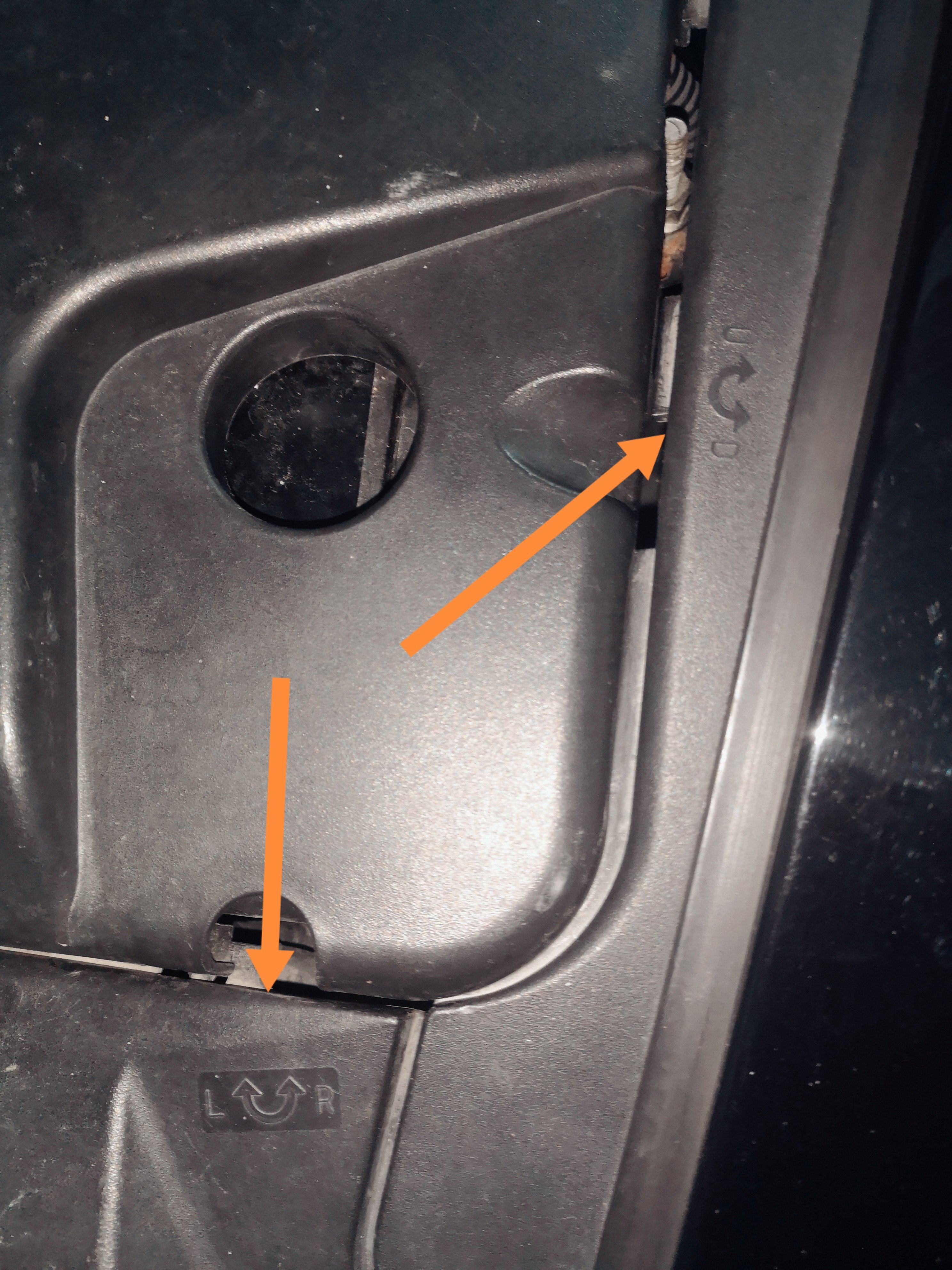

Благовест Калински 22 #41 Отговорено 9 Февруари По 10. обмислях да сложа едни ледове на Осрам с двойна светлина в габарита с модул за дневни светлини и димер функция, но ме притеснява че по-силната светлина ще стопи пластмасата която покрива крушката във фара. 8+9, Тресе ми и в седалката и на волана, като при последния ако увелича усилието върху педала и утихва.... 5. Пробвах ръчно, но не се получава нищо. Подозирам, че е предобрена врътката. Тепърва' ще се търси решение. 3. С калобрани съм..., малко от малко помагат. Фланци 15мм мисля, не повече. На сухо за да недозавие, трябва много олигофренски да я подкарам, но го има. Това ме навежда на мисълта, че е нужен и един хубав реглаж. Гуми 4 сезона.....- скептичен съм... 7. Яко разглобяване е, но предвид че половината салон трябва да напусне отбора за освежаване......... Сподели публикацията Адрес на коментара Сподели в други сайтове
ceco_accord 7331 #42 Отговорено 9 Февруари (Редактирано) По 10. Ако си паралия - сложи лед на дългите, а ДРЛ сложи на секцията с мигачите. Има двусекционни крушки за там и като мига някоя, гаси дневната. На Акорд 7 фейс доста колеги така направиха. Виждал съм така и Акури РЛ 06-07 (което е същата кола за америка) и стои много учено. 8+9. Звучи като дисбаланс на хидротрансформатора, ако го има на ниски обороти с малко газ. Тва е скъпо за ремонт, но почни със смяната на маслото в автомата. Преди това основна проверка на всички джуджавки по окачването. 5. Врътката едва ли, но във фара има лостова система с 1 ставички. Ако са строшени от пренавиване ... На снимката са позициите на левия фар. На същите места отсреща са за десния. Гледай да си сигурен че добре си позиционирал рапидката в механизма. 3. Повече от 10 няма смисъл - даже та са му много. Новозакупена кола е обезателна за реглаж сходимост на 2-та моста. Ако гумите имат сцепление (не души мотора на старт и не се вкл. АБС-а при яко спирачки) на сухо, значи биват, но тая трансмисия не е за всесезонки, ако твоите са "all season" мисли за 2 сета - зимен и летен. 7. Като му дойде времето ... изтърбушвай и торпедото. Редактирано 10 Февруари от ceco_accord 1 Сподели публикацията Адрес на коментара Сподели в други сайтове
