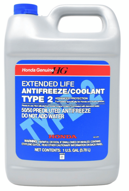

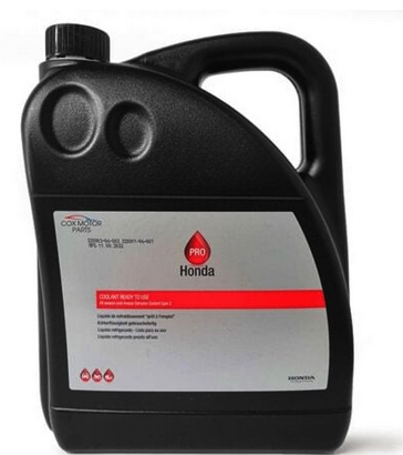

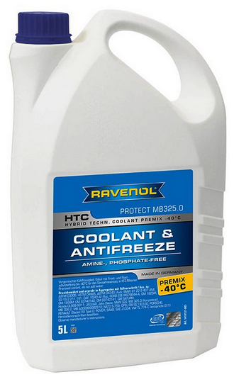

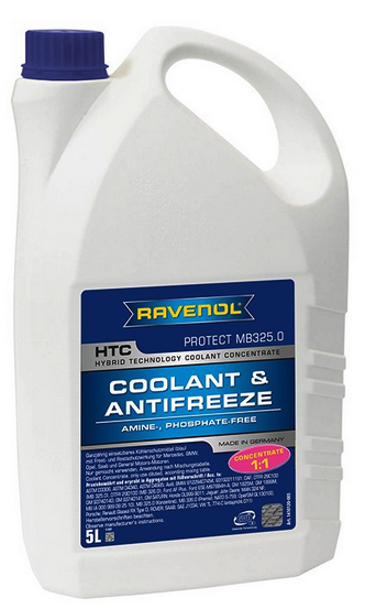

dandilov 3362 #2 Отговорено 3 Септември, 2025 1. Genuine Honda Type 2 Coolant/Antifreeze (Pre Mixed) - OEM 08CLAG026L2, Europe 2. Honda Antifreeze Type 2, OEM HO-999011-A, (OL999-9011), USA 3. RAVENOL HTC Premix -40°C Protect MB 325.0 (Recommendation: Honda OL999-9011). Готов за употреба! 4. RAVENOL HTC Concentrate Protect MB 325.0 (Recommendation: Honda OL999-9011). Разрежда се 1:1 с дестилирана (дейонизирана) вода. 1 Сподели публикацията Адрес на коментара Сподели в други сайтове
Rakeem 1044 #3 Отговорено 3 Септември, 2025 RAVENOL HTC този се оказа, че не е много ок заради силикатите(оригиналният е без), но ако се сменя на макс 5г.(оптимално 2-3) не би било проблем. RAVENOL HJC този е без силикати, с фосфати, най-близко до оригиналния. Сподели публикацията Адрес на коментара Сподели в други сайтове
CARPERA 1610 #4 Отговорено 3 Септември, 2025 Този на Хонда лонг лайф е и не е като сините бози по магазините. 1 Сподели публикацията Адрес на коментара Сподели в други сайтове
dandilov 3362 #5 Отговорено 3 Септември, 2025 Американският ОЕМ е със силикати, а европейският е без. RAVENOL HJC съм ползвал на сивика и не беше о.к. Не можеше да топлоотдава нормално и двигателят работеше на 95 - 98 градуса с него. RAVENOL HTC ползвам на джаз-а и няма проблем. Сподели публикацията Адрес на коментара Сподели в други сайтове
