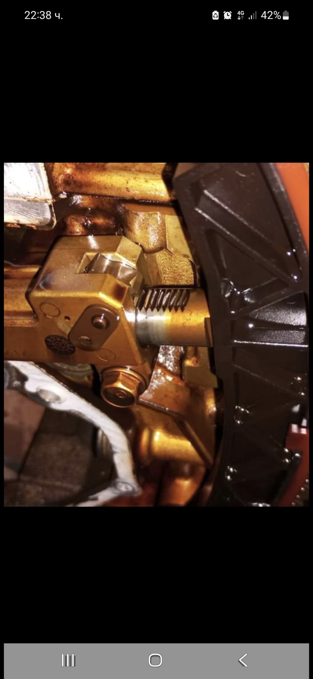

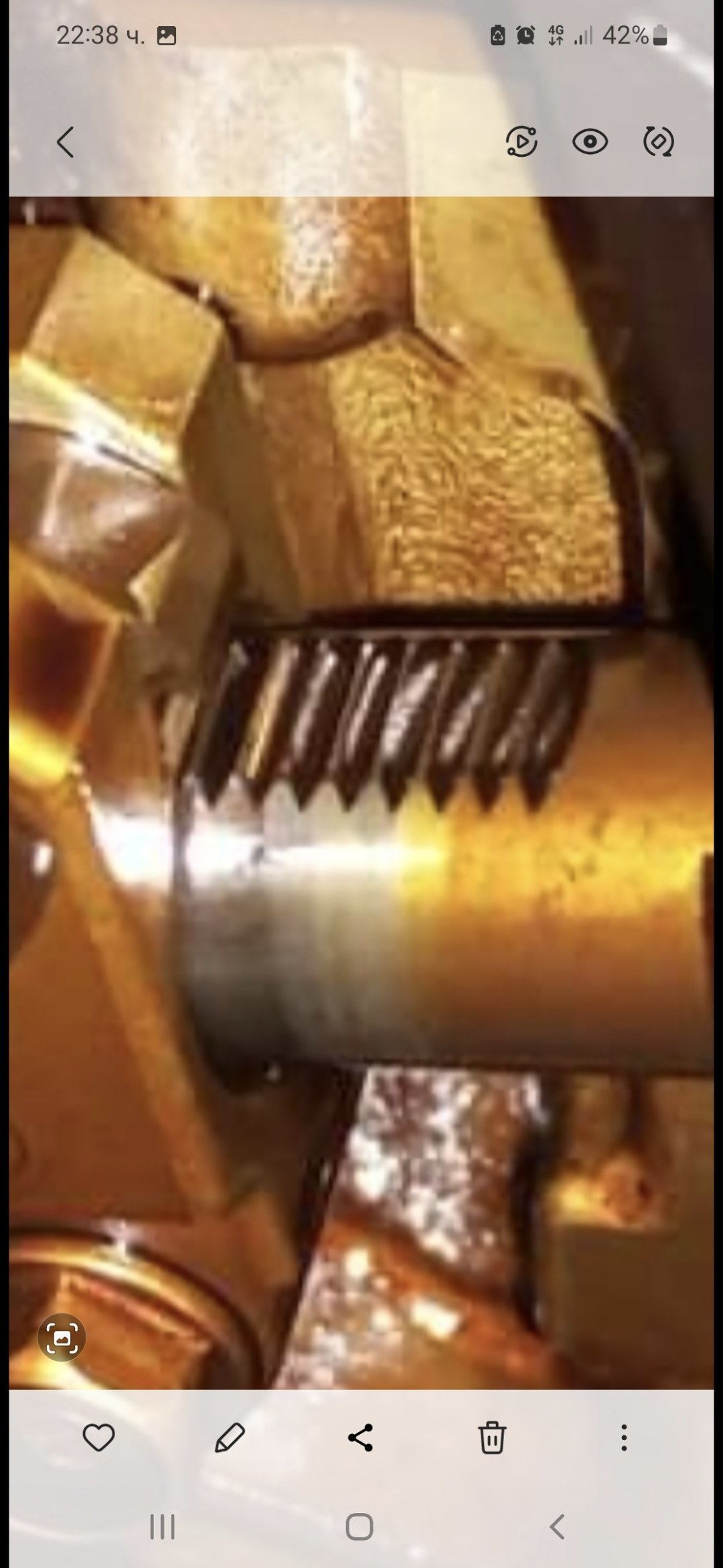

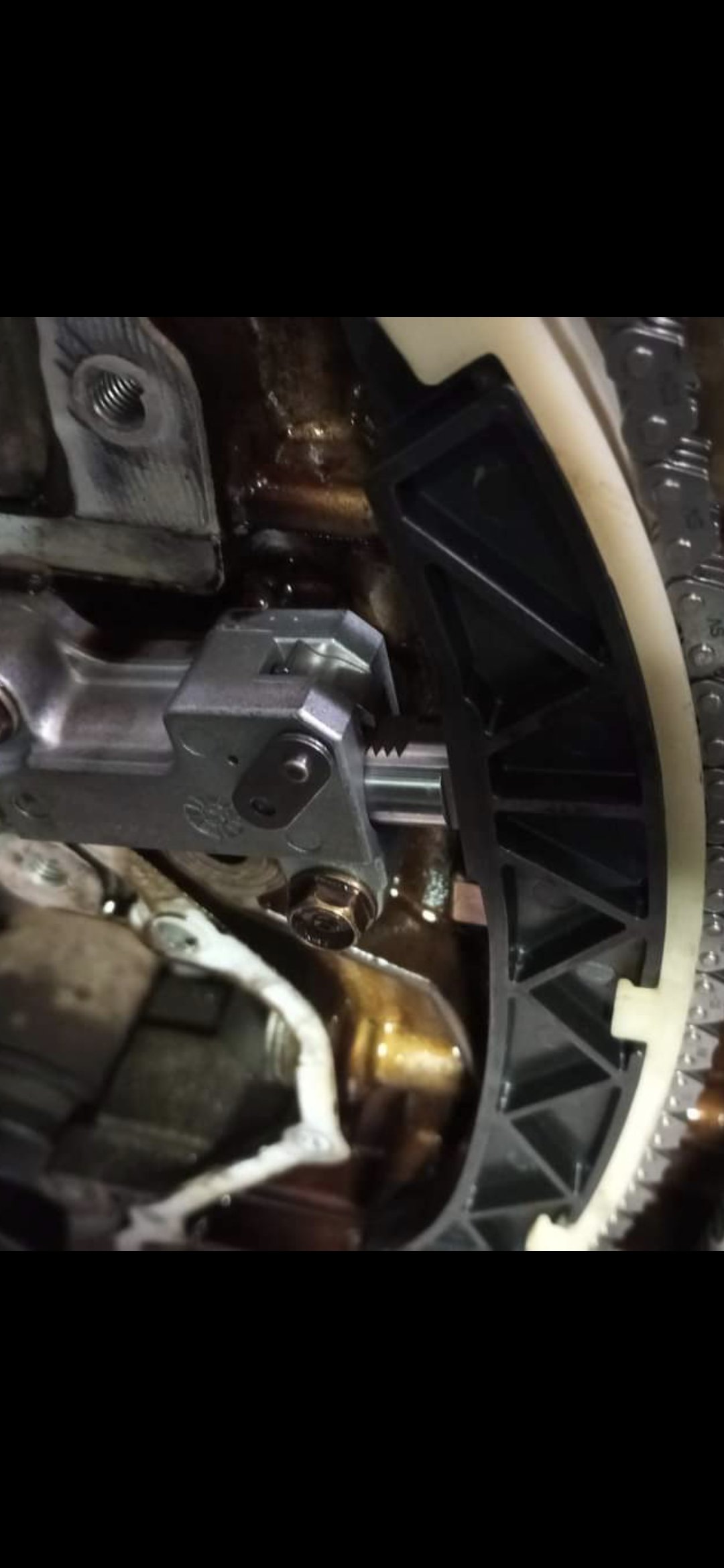

Има оптегач с ревизионен отвор.
Нов-
 При разтегната верига-

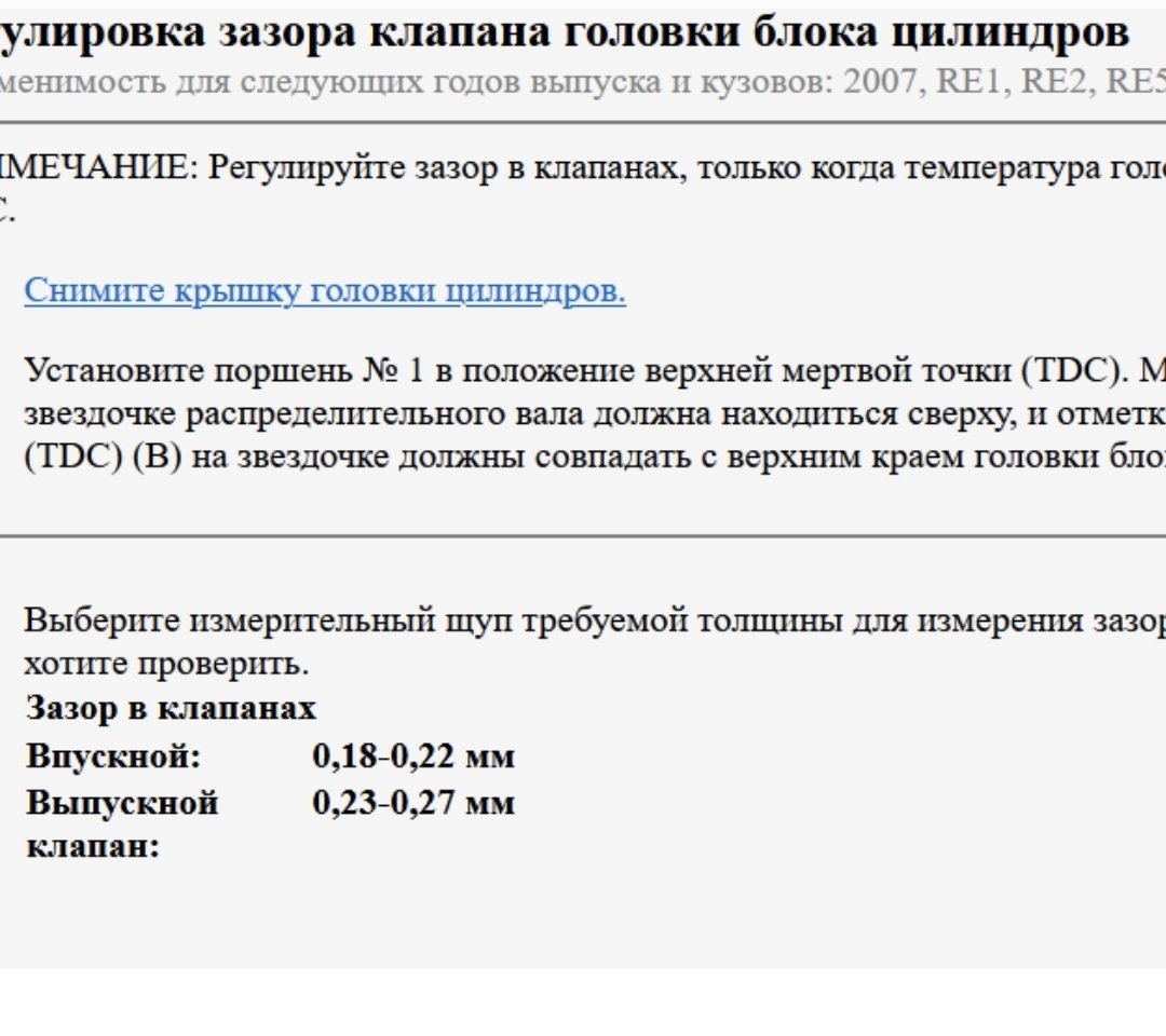

Това са допуските.
Това 23 вход дори не е в горна граница като тя е 22.
Аз ги правя вход 20 изход 25.
Махай се от този майстор отиди да ти регулират както трябва клапаните.

Както виждаш входящите дори са извън границата.
И се правят на студена двигател ,тоест оставаш колата вечерта ,той ги прави сутринта.
Ако не е спазил  това нищо не е направил и са доста извън границите,затова тракат.
Има си стойност които се гонят.
