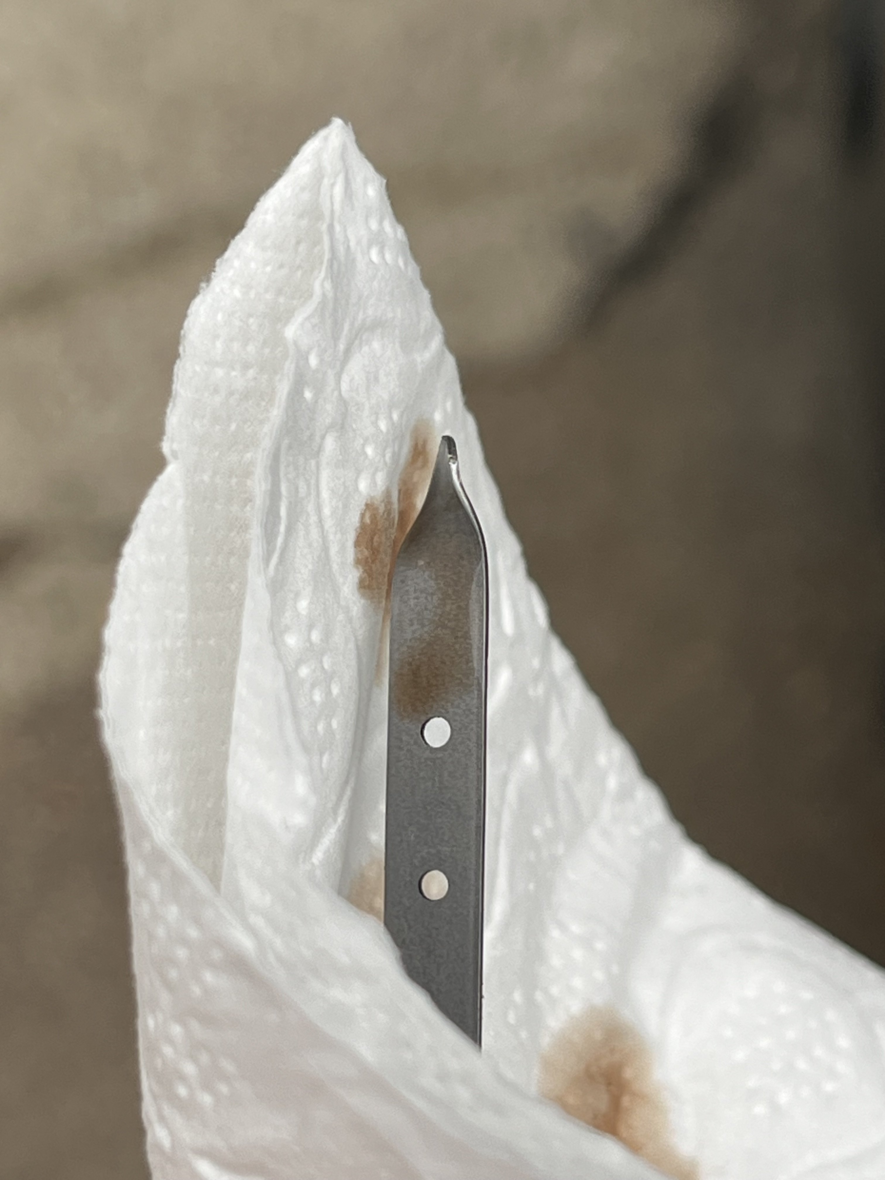

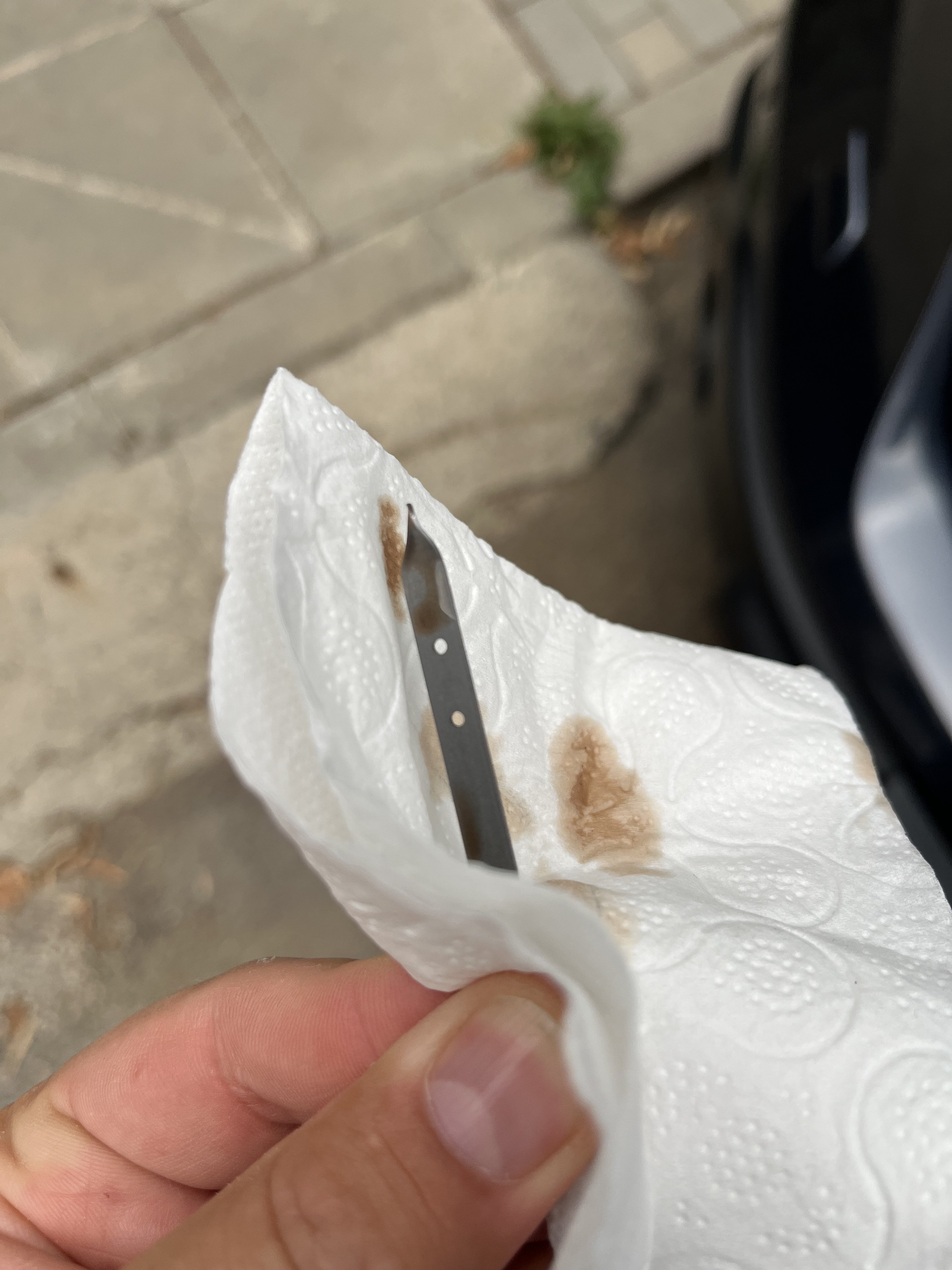

Krasimir_r_s 1 #6 Отговорено 31 Юли, 2025 За ремъците - ремък с ролки. Просто имаше доста неща изброени на фактурата от хонда и се поувлякох :) маслото на скоростната е сменено, може би маааалко по-малко се чува сега. Външен Филтър автомат не е сменян. Поне не го пише. ще звънна да питам за това. Снимки на маслото преди смяната. Буксите къде се намират? Изивнявам се за настояването ама съм си чиновник :) Сподели публикацията Адрес на коментара Сподели в други сайтове

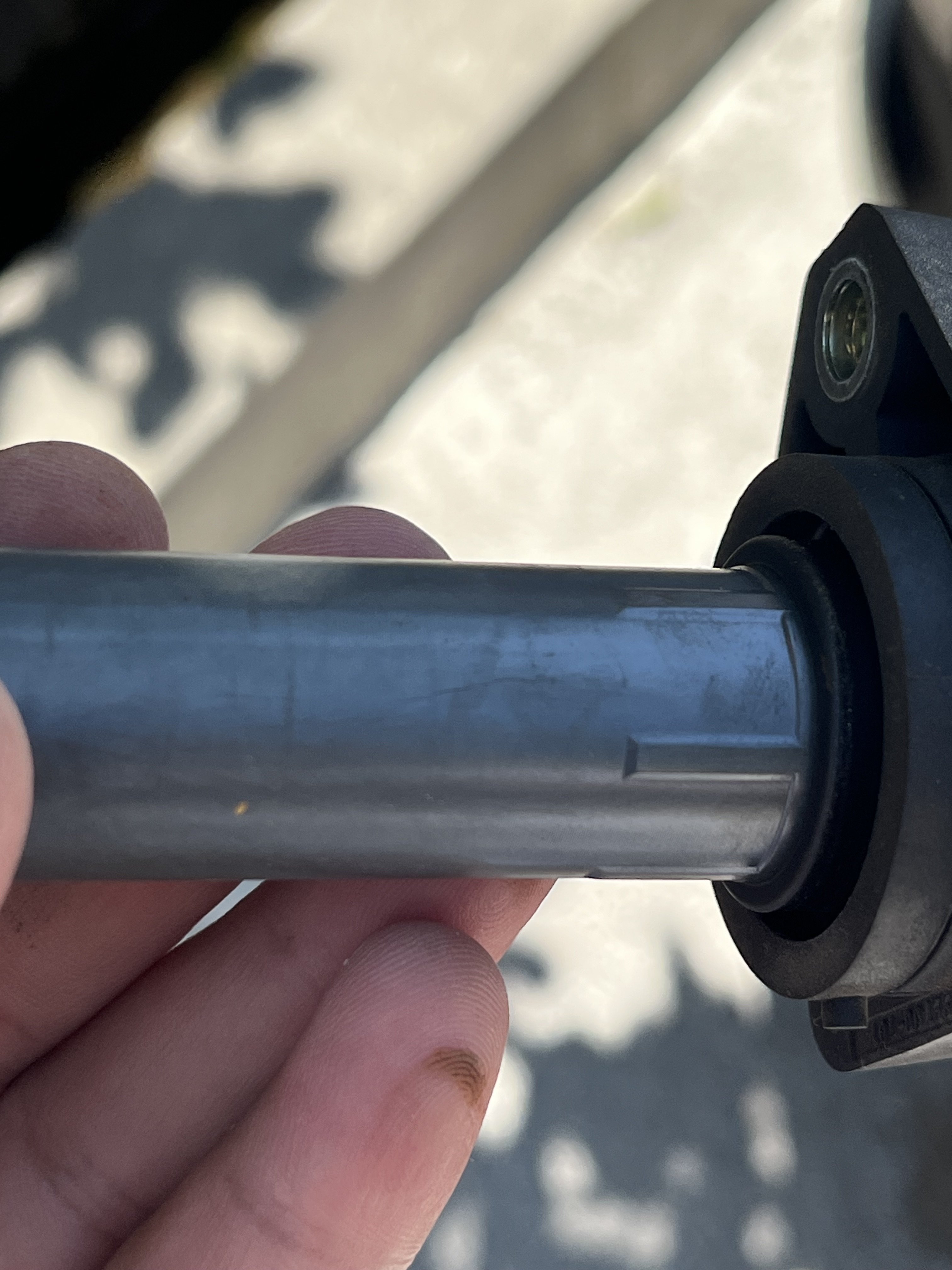

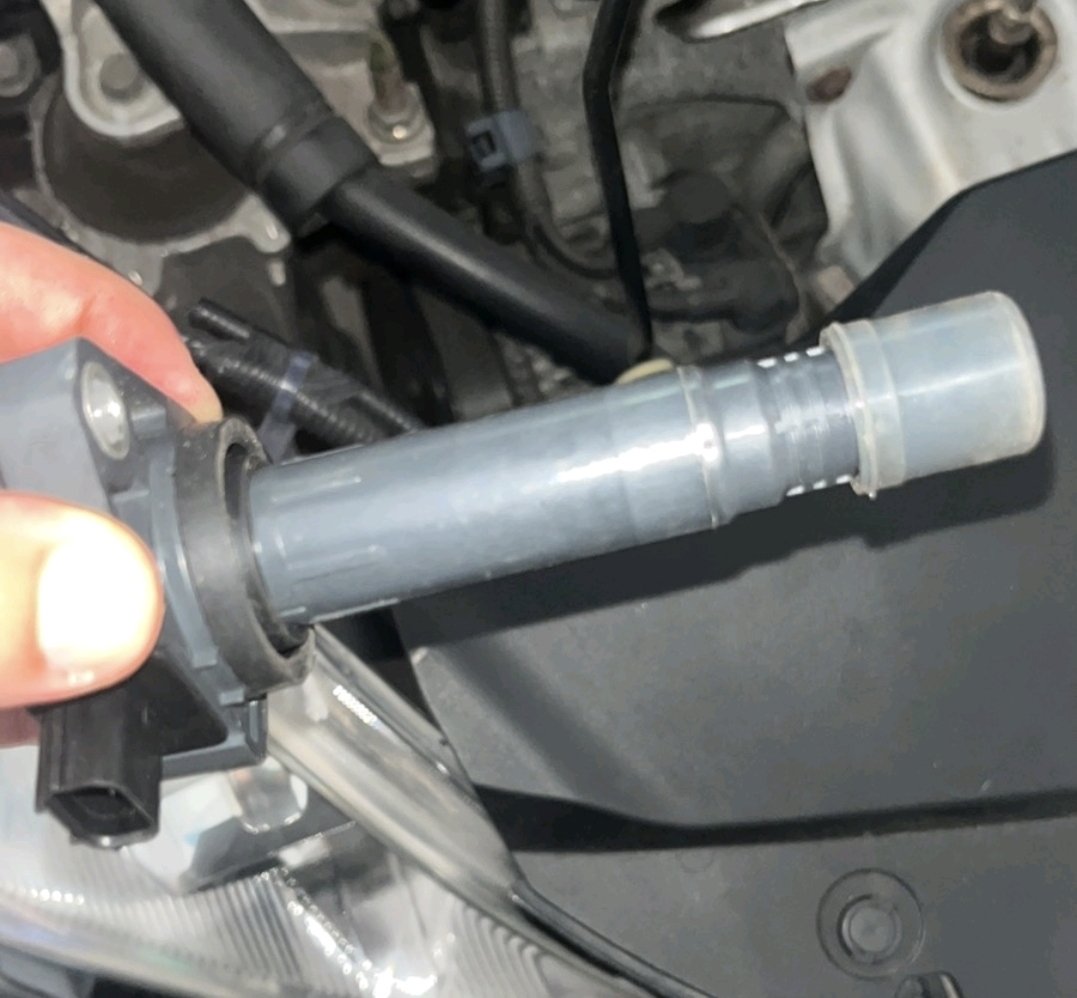

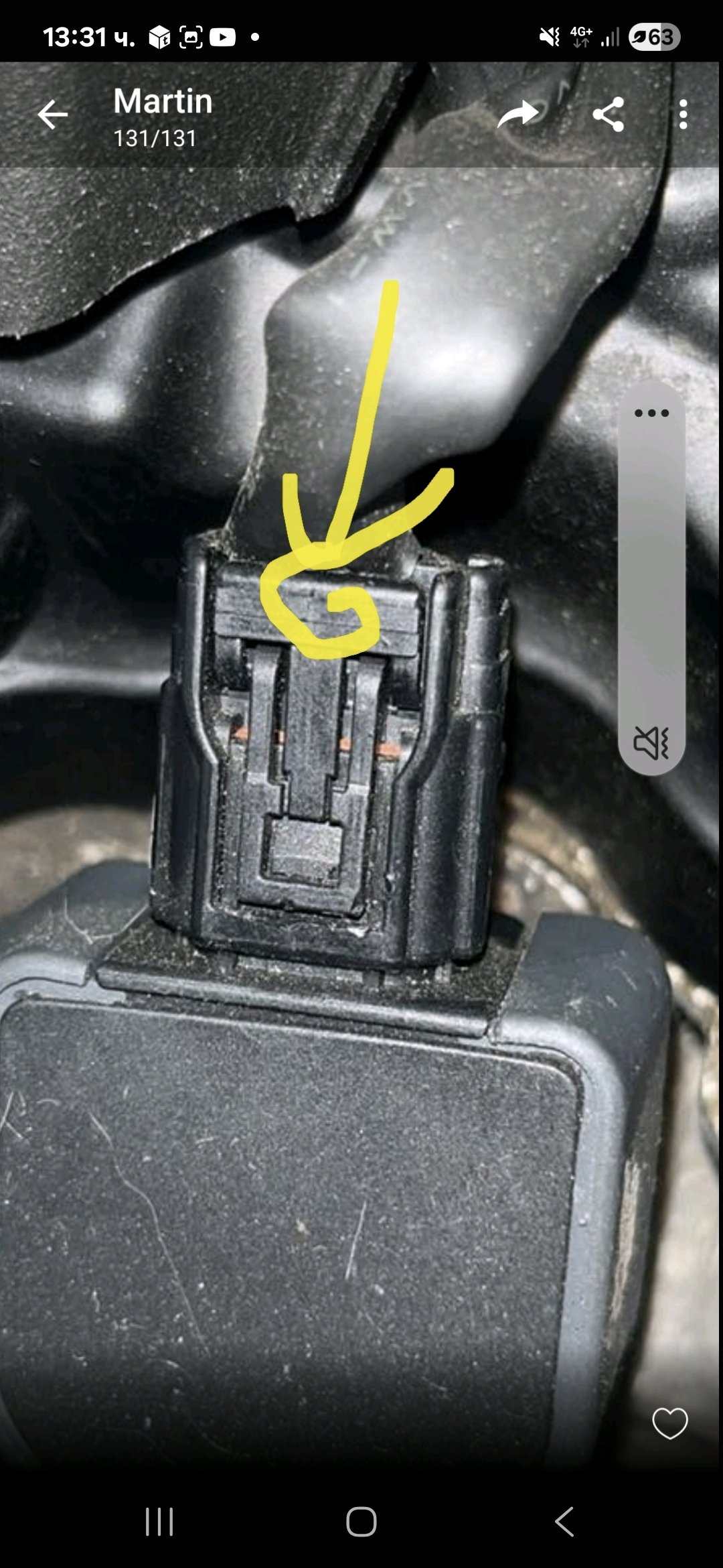

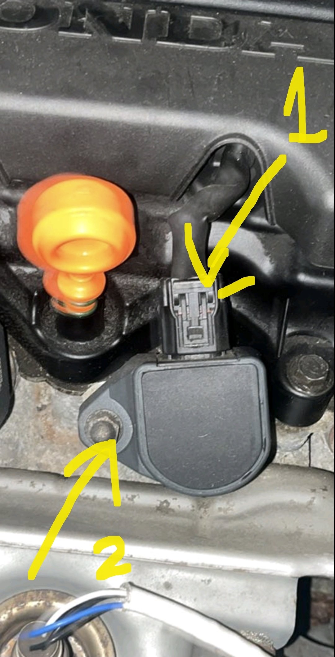

CARPERA 1612 #7 Отговорено 31 Юли, 2025 (Редактирано) @Krasimir_r_s На колко хил е маслото автомат. Буксите са закопчани отзад на бобините. Ето снимка, букса , бобина ,гайки за ключ 10. Букса и къде се натиска да се извади. 1-букса 2-гайка за ключ 10 Лулата на бобината която преглеждаш за пукнатини. Снимай тази фактура да видим какво са сменяли. Ново масло а оставен стар филтър,хубава работа са свършили. Редактирано 31 Юли, 2025 от CARPERA 1 Сподели публикацията Адрес на коментара Сподели в други сайтове

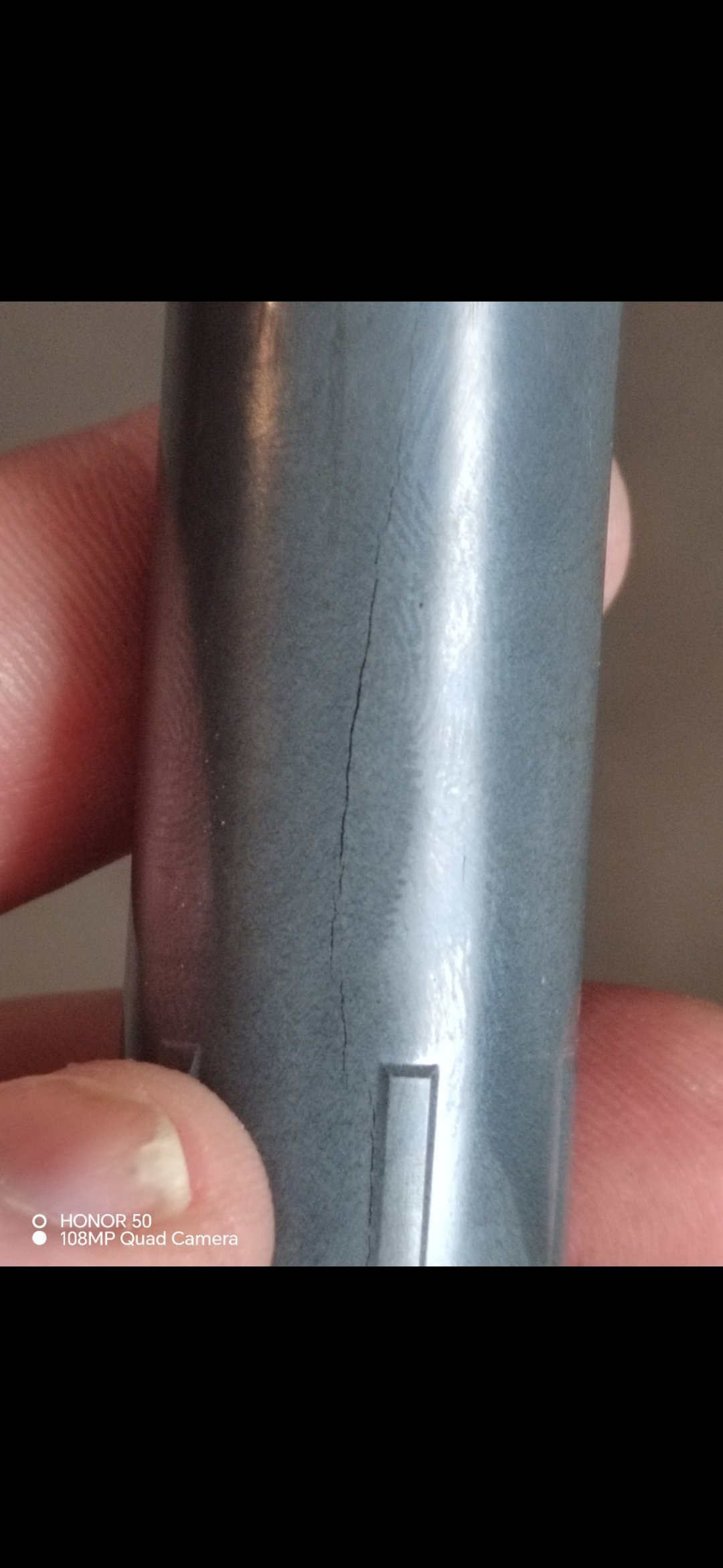

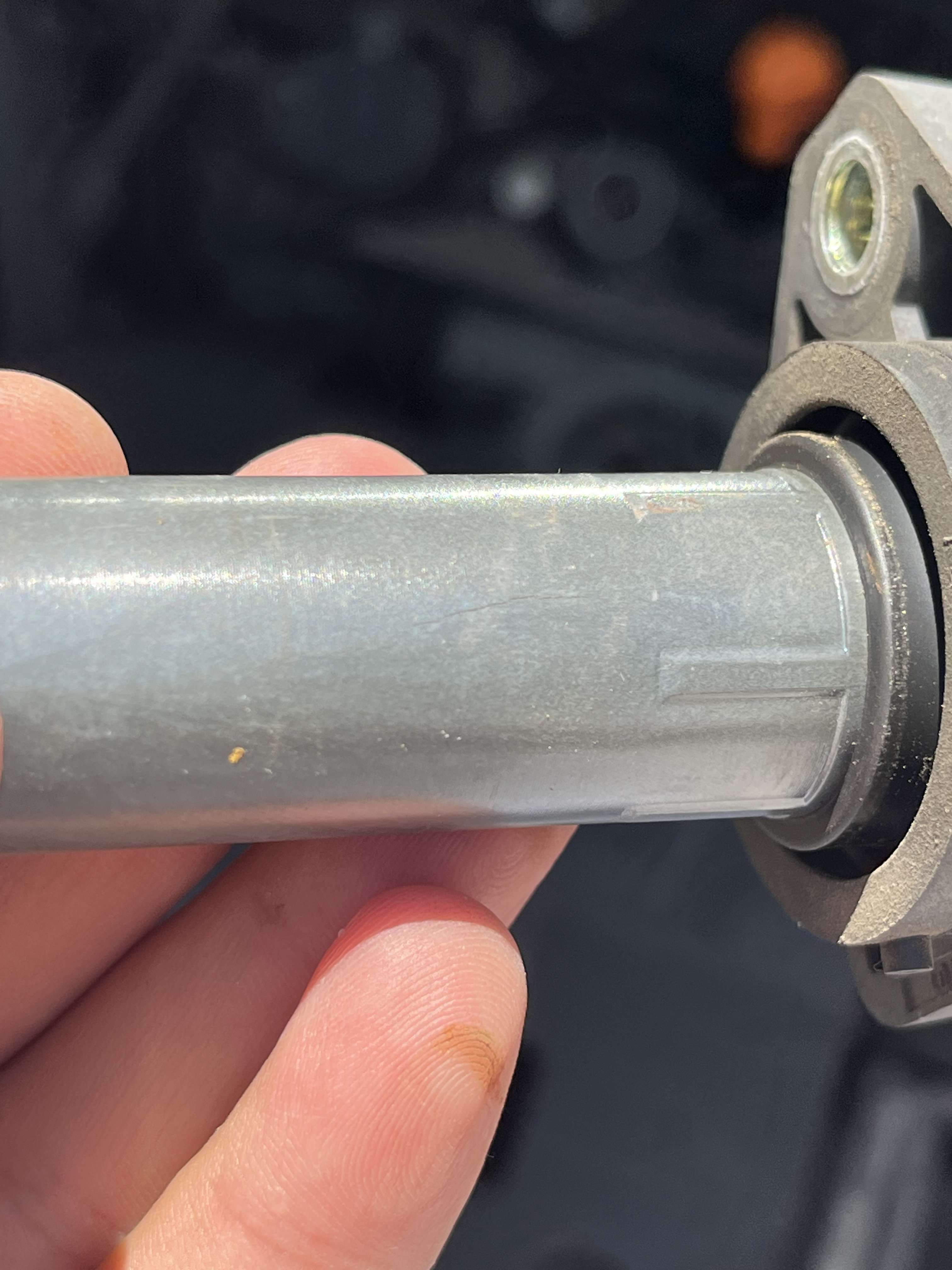

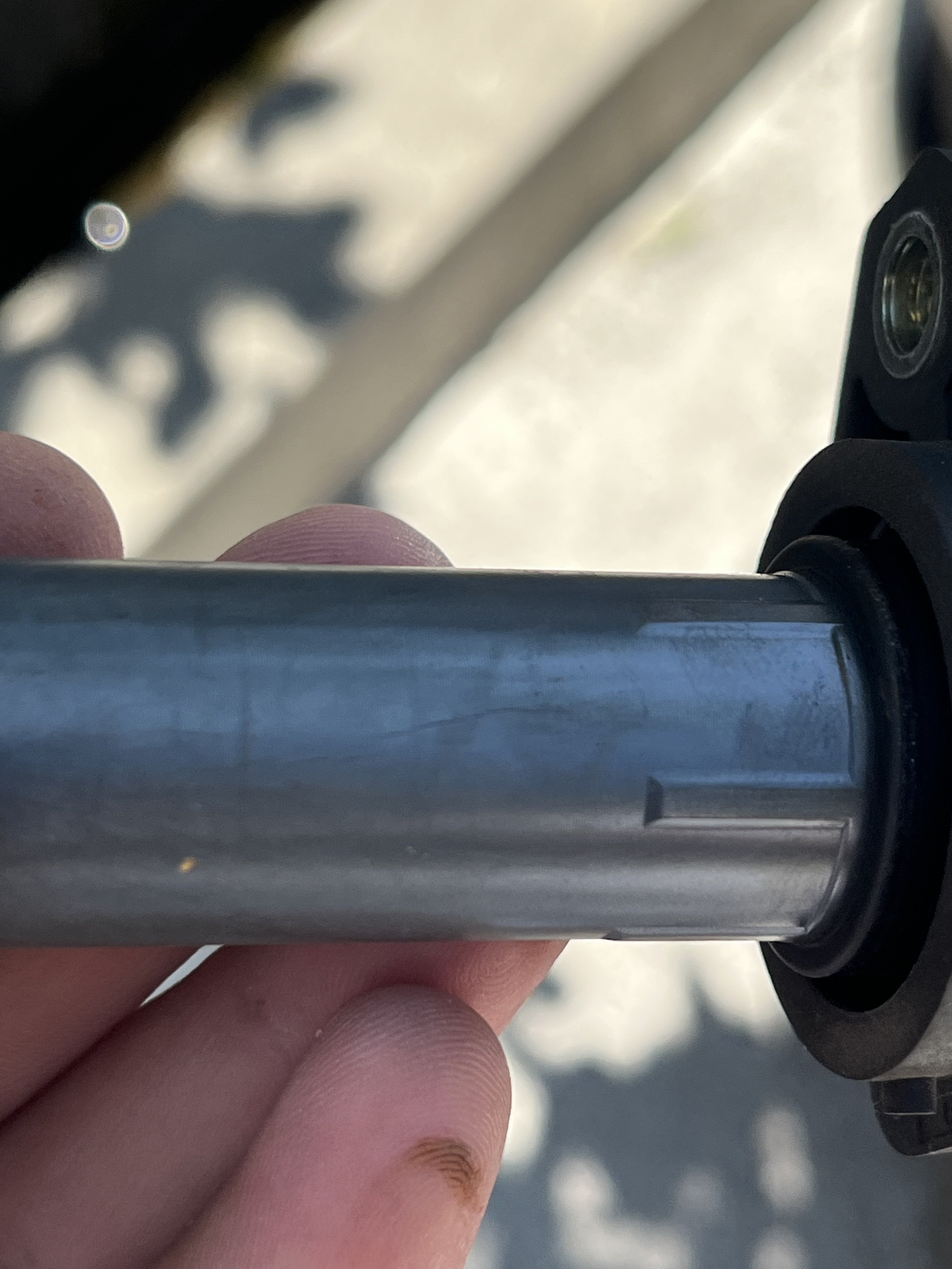

Krasimir_r_s 1 #8 Отговорено 9 Август, 2025 Супер, много подробно, като за прост човек много благодаря бобините - 3 са в перфектно състоя ие, едната има едва доловима пукнатина, снимка долу. фактурите са в коша, ще ги изискам от хонда. за филтъра … нямам думи Сподели публикацията Адрес на коментара Сподели в други сайтове
dandilov 3279 #9 Отговорено 9 Август, 2025 @Krasimir_r_s От снимките на маслото, на скоростната кутия, става ясно, че маслото не е опреснявано скоро и определено е за две належащи опреснявания. Едното сега, а следващото - след 2 - 3 хил. км. Количество за едно опресняване - 3.2 литра. Общо за двете - 6.4 литра. Цветът на маслото по салфетката трябва да е чист, розов към светло червено. Външния филтър на скоростната кутия смени задължително. Препоръчвам при второто опресняване. Всеобщ проблем при тези кутии е, когато маслото е за смяна се чува точно като жужене при движение с 1500 об./мин., с малко газ и ниска предавка. Усеща се и лека вибрация. След първото опресняване почти изчезва, но не се заблуждавай, че вече е о.к. и направи и второто. Понеже кутията събира общо 7.2 литра, при едно опресняване остава повече от половината старо масло. Ето защо е необходимо още едно след кратък интервал. Ако си 4х4 и не си сменял маслото на диференциала - предвиди и него за смяна. Диференциалът е особено чувствиелен и лесно излиза от строя, ако маслото му е старо. Там се ползва само ОЕМ Honda DPS-F (Honda Dual Pump Fluid II). За бобините - предвиди напуканата за смяна, за да не почне да прекъсва след време. 2 1 Сподели публикацията Адрес на коментара Сподели в други сайтове
CARPERA 1612 #10 Отговорено 9 Август, 2025 (Редактирано) On 7/31/2025 at 1:12 PM, Krasimir_r_s said: Снимки на маслото преди Маслото кокто е писъл колегата е било доста зле преди смяната . . Описъл е какво да правиш за да е всикчко ок. Съвет смени го с това макло и филтър Бобинато е за смяна тук съм описъл откъде и каква ,сам може да си я смениш. Маслото също може да пробваш да си го смениш. Смяна масло и фиртър ATF 3ген R20A2 бензин - CR-V 3та ген. (2007 - 2011) - Hondabg.com Форуми https://share.google/95QkkjZt8l6I9CNMI Редактирано 9 Август, 2025 от CARPERA 1 Сподели публикацията Адрес на коментара Сподели в други сайтове

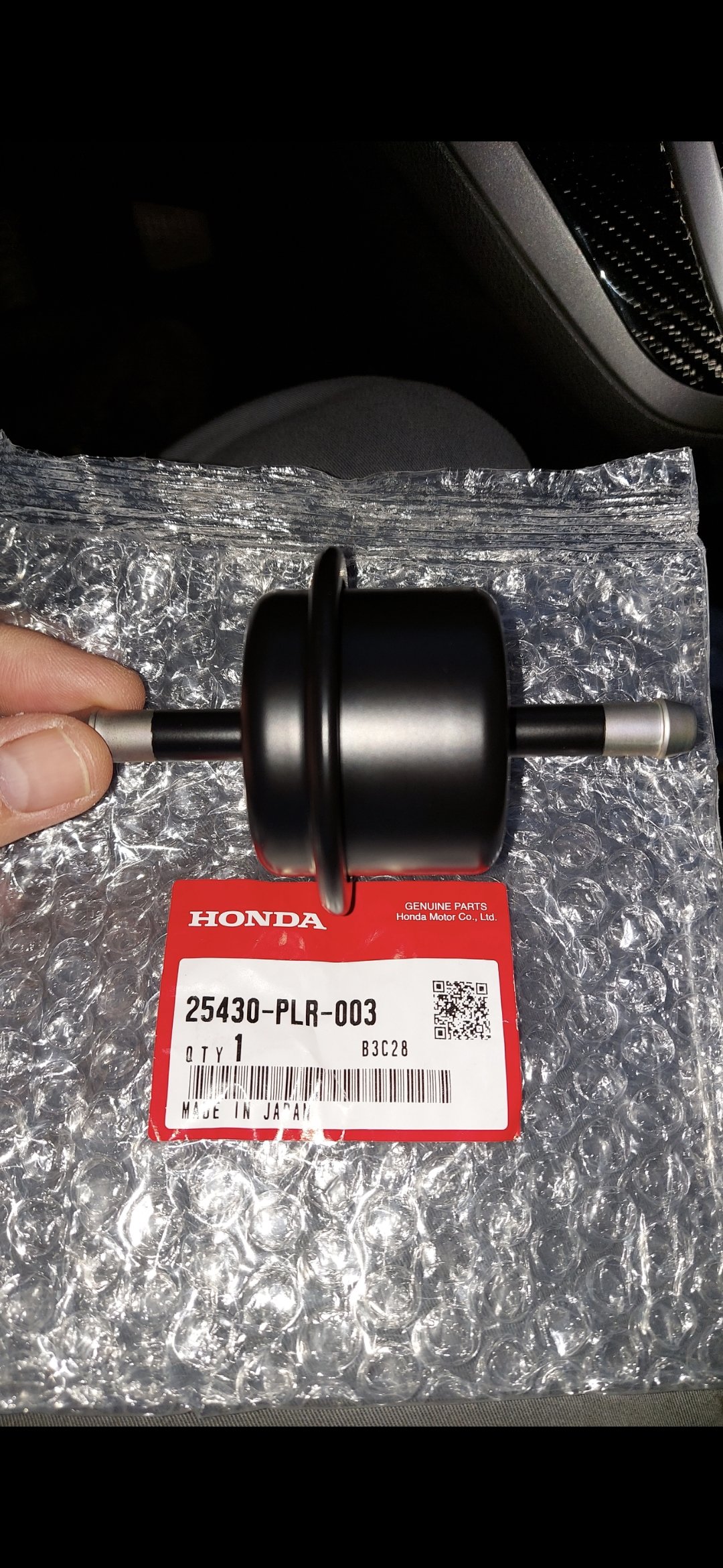

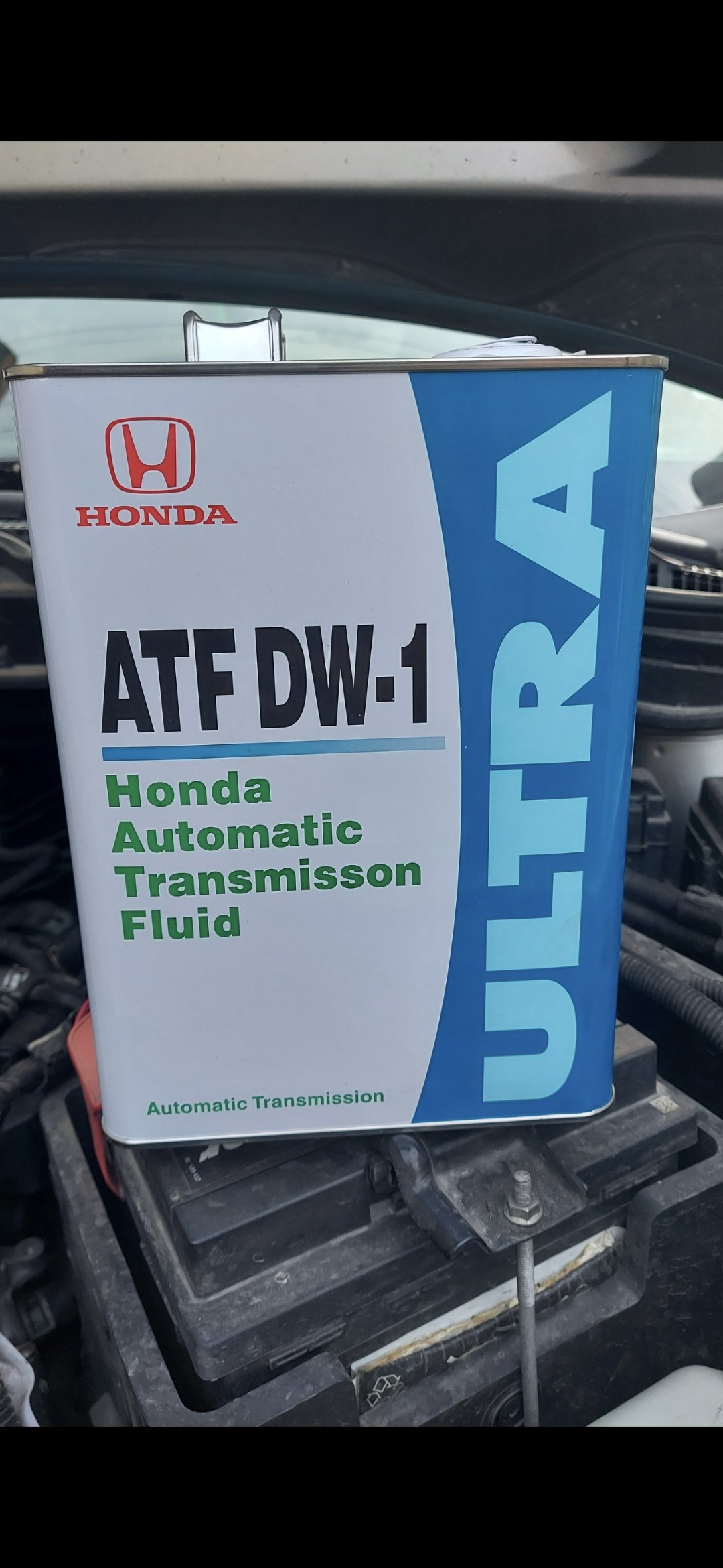

Krasimir_r_s 1 #11 Отговорено 10 Август, 2025 Много благодаря за помощта! след малко над 1000 км разлика почти няма. така изглежда маслото от преди малко. Ще го сменя след още около 1000км. Този път с филтъра. ще снимам и тубата, която ми дадоха от хонда. Сподели публикацията Адрес на коментара Сподели в други сайтове
